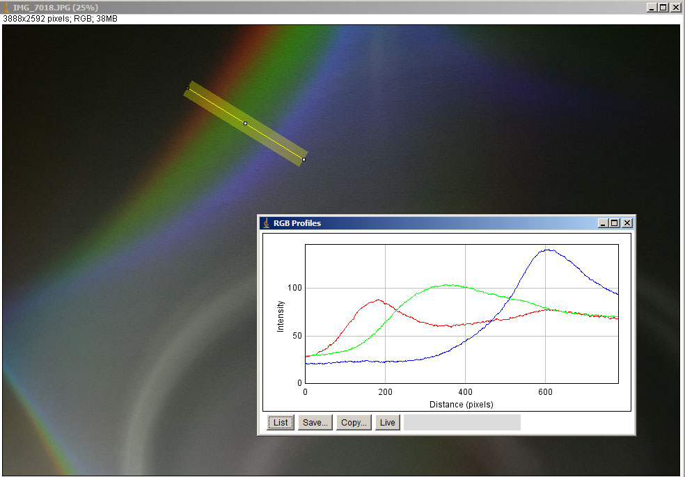

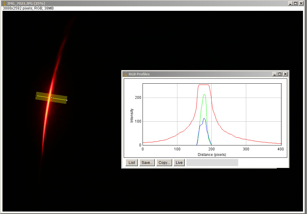

Weiterhin habe ich das Licht mit einem Spektrometer (Naja eine
beschreibbaren CD) angeschaut. Um ein Gefühl für die Eigenschaften
dieses „Spektrometers“ zu vermitteln, habe ich auch meine Handy-LED und
einen Laser betrachtet. Von beiden habe ich ein RGB-Helligkeitsprofil
entlang einer 150 Pixel breiten Linie (also über 150 Linien gemittelt)
berechnet. Die Bilder wurden mit einer 400D gemacht, alle Werte fix,
Belichtungszeit so 0,5 s.
Ich kann nicht genau sagen was da bei der Reflexion passiert, ich habe
halt einen Bereich genommen, in dem möglichst viel Spektrum zu sehen
war. Da gibt es Mehrfachreflexion in der CD etc. Daher auch der
Vergleich zu einem „kompletten“ Spektrum einer weißen LED.

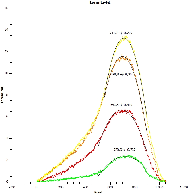

Dann die LED. Es ist eine eher leuchtschwache. Ich habe vier
unterschiedliche Zustände aufgenommen, und jeweils an der gleichen
Stelle ein Profil durch die Linie aufgenommen (so wie bisher) mit dem
Unterschied, dass ich nicht mehr nach RGB-Kanälen separiert habe. Ich
habe bei den LED-Messungen darauf aufgepasst, nichts zu verrücken,
sodass das Spektrum sich nicht ändert.
Von den Ergebnissen habe ich eine lineare Grundlinienkorrektur abgezogen
und Lorentz-Fits gemacht. Ich habe mir überlegt, dass es aussieht wie
eine Boltzmannverteilung. Aber ich glaube, dieses Verhalten kommt eher
von einer Überlagerung von direkter Reflexion. Daher habe ich es
gelassen, da eine Maxwell-Boltzmann Verteilung zu verwenden. Aus
früherer Erfahrung weiß ich auch, dass es ein bisschen dauert, bis man
geeignete Startwerte gefunden hat, so dass sie konvergiert. Beim Lorentz
geht das meist sofort.
Die Zentrale Wellenlänge habe ich jeweils angegeben. Farben der Plots
entsprechen denen der Aufgenommenen Linien.
Es fällt auf:  Mit höherer Spannung steigt die Helligkeit zunächst an
und fällt dann ab. Zudem kann man eine Rotverschiebung sehen. Da sie
zudem verzögert auftritt, würde ich für die thermische Theorie
plädieren. Meine Hand wollte ich für diese Messungen aber nicht ins
Feuer legen, so vertrauenserweckend sehen die nicht aus.
Das heißt natürlich nicht, dass nicht auch andere Effekte auftreten.
Aber die Verschiebung in Richtung lange Wellenlängen ist in diesem
Versuch zumindest dominant.
