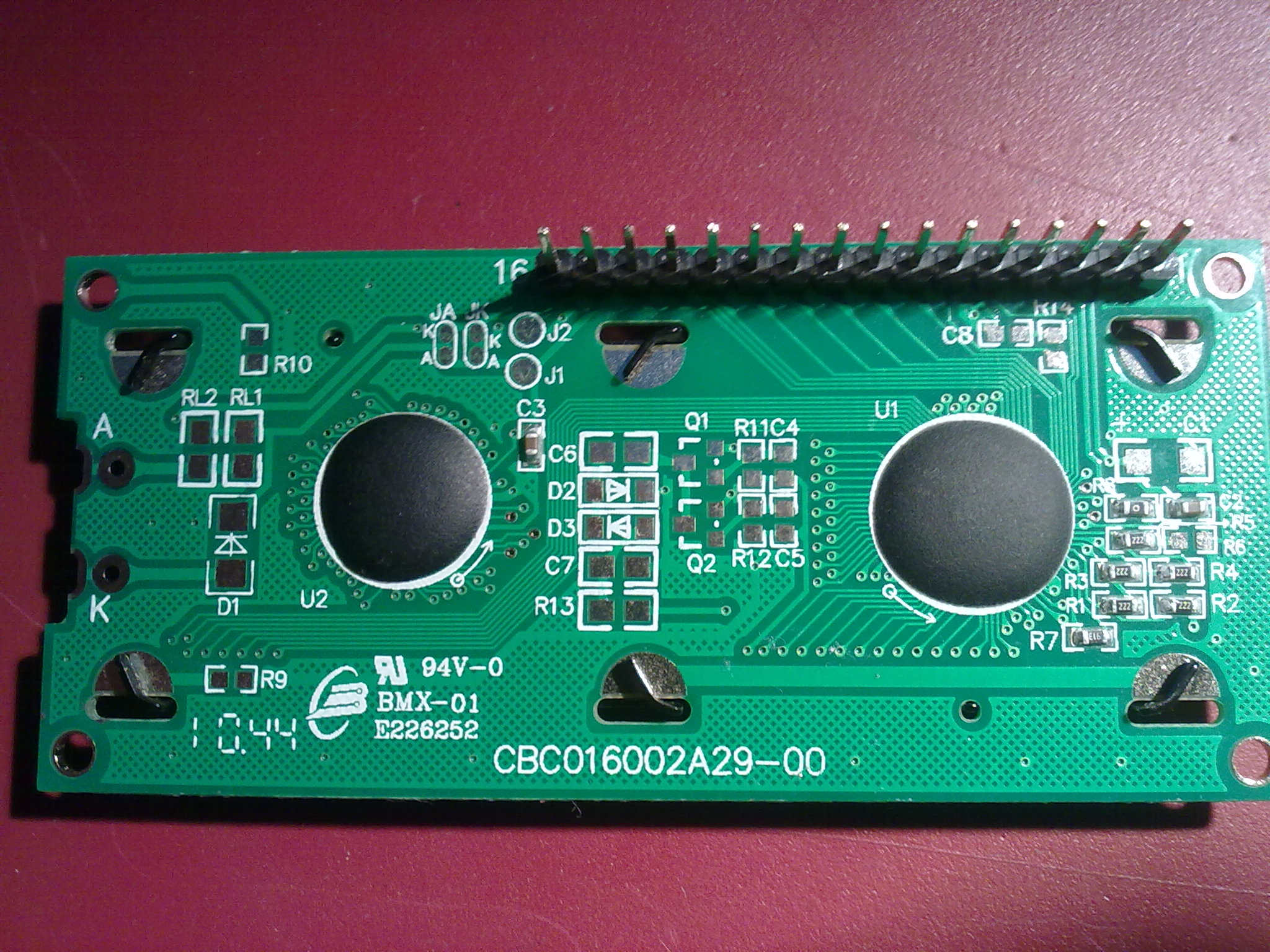

Welcher Controller genau auf dem Display sitzt weiß ich leider nicht, da
ich kein Datenblatt zum Display habe und der Chip vergossen ist.

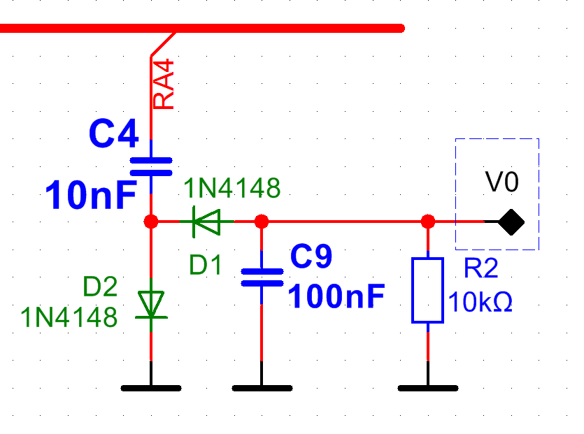

Kann ich diese Schaltung verwenden?
RA4 ist der PWM-Ausgang des µC, V0 die Kontrastspannung des LCDs. Das
LCD wird mit 3,3V betrieben.
von PIC (Gast)
Welche PWM-Ferquenz sollte ich bei dieser Schaltung wählen?

Ist die Schaltung oben geeignet und die Kontrastspannung mittels PWM/µC
einzustellen

Deshalb die Frage ob ich mit dieser Ladungspumpe die Spannung mit PWM
einstellen kann.
von Anja (Gast)
PIC schrieb im Beitrag #3060345:
> einstellen kann.
Zuverlässiger geht es über Änderung der Frequenz.
Gruß Anja
von PIC (Gast)
Vielen Dank! Endlich eine Antwort, die wirklich auf meine Frage eingeht.

von Anja (Gast)
PIC schrieb im Beitrag #3060396:
Bitte. Aber das hättest Du auch im Datenblatt des HD44780 (und
kompatiblen) herausfinden können. Die Kontrastspannung geht letztendlich
auf einen Widerstandsspannungsteiler für die LCD-Segmente der an +3,3V
mit dem anderen Ende hängt.
C4 in Deiner Schaltung und die Frequenz werden auf den Strom abgestimmt
der im Spannungsteiler fließen soll. (C  U  f = I). C9 würde ich so
bei 1-10uF (kein Elko) wählen. R2 stört eher, da er zusätzlich Strom
braucht. D1,D2 würde ich als Schottky-Diode wählen sonst wird es arg
knapp mit der Spannung.
Schwierig wird es nur beim allerersten mal den richtigen Kontrast zu
finden.
Gruß Anja
