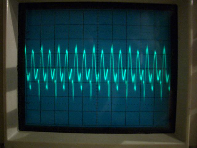

Der Quarz schwingt schon...hab mal mein oszi dran gehängt.
(ich hoff, das beeinflusst das schwingen nicht)
Wie genau die frequenz ist, kann nicht ganau ermitteln (da das signal
leicht verschwommen ist(strich ist ca.1,5 mm dick) ) aber die von mir
ausgerechnete lag im bereich von 32 Khz.
kann es sein, dass der durch die zu kleinen kondensatoren schneller
zählt ?

Wenn du mit einem Oszi ran gehst, veränderst du die Sache, da dein
Tastkopf eine Kapazität von ~16pF hat.

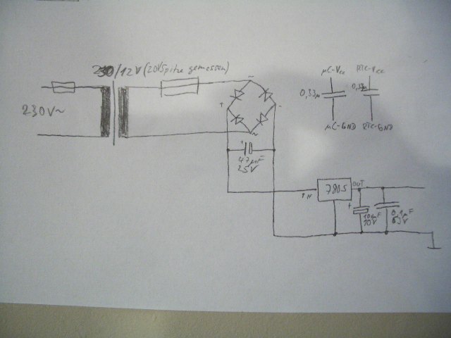

von Thomas (Gast)
Du kannst auch mal versuchen mit einem Widerstand (10k-100k) in Reihe
mit dem Oszi die Frequenz am Ausgang des Oszillators zu messen. Damit
ist die Belastung nicht mehr ganz so heftig. Wie sieht die
Betriebsspannung aus ? Ist diese vernünftig abgeblockt ? Ggf. ist auch
eine Guard-Leiterbahn (GND) um die Quarzanschlüsse ganz nützlich. Wo
kommt die Betriebsspannung für den DS1337 her ?
Fragen über Fragen :o)))
Thomas

Wenns jetzt wirklich daran lag, dass die Spannungsversorgung schrott
ist, dann muss ich mir mal darüber gedanken machen. Nützt es was, wenn
ich das Ganze Teil mit Kondensatoren an jedem IC vollpflastere ?
Hab mal meine Spannungsversorgung skizziert. (siehe Anhang)
Die Spannung die aus dem Trafo (230 / 12V) kommt hat einen Spitzenwert
von ca. 21 V.  (nach dem Gleichricter schwankt sie zwischen 15 und 20
V. ( der Glättungskondensator is n bissle klein bemessen. Oder )
nach dem Spannungsregler hab ich mal die Spannung gemessen Ergebniss im
nächsten beitrag (anhang).
von Looser (Gast)
[Beschreibung zum Anhang]
Oszi einstellungen:
Y achse: 50 mV / Div (gild für 1 : 10 Tastkopf)
X achse: 0.1 µS / Div
Tastkopf: 1:10
Messung: AC
[/Beschreibung]
von Ratber (Gast)
@Looser
Ja,da brauchen wir glaube ich nicht mehr viel drüber zu diskutieren.
Der Schaukelt ziemlich heftig und schnell (Einige Mhz wenn ich im Kopf
richtig rechne)
Zu deinem Plan:
Wichtig ist das der 100nF möglichst Dicht am Regler sitzt um wirken zu
können.
Einfach Folie oder Vielschicht.
Den Elko nach dem Gleichrichter der zu erwartenden Leistung
angleichen.
Mehr Strom= Größer.
Er trägt die Haupütlast.
Gibt ne nette Formel dazu aber ist noch einwenig vom Fall abhängig.
Ansonsten ok.

von tester (Gast)
Das ist immer noch zu viel Ripple.
Baue mal 100nF keramisch an den Eingang des Spannungsreglers.
Wie lange sind die Leitungen? Vor allem die Masse?
Glaub mir: je gedrängter der Aufbau, umso besser.
Gib aber acht, dass keine Digitalleitung in der Nähe des Quarzes
vorbeigehen.
Folienkondensatoren eignen sich nicht unbedingt zum Abblocken, da sie
hohe Güte haben und mit den Leitungen Schwingkreise bilden.
Besser: Keramische mit hohem Verlustfaktor dämpfen die Schwingungen.
von Ratber (Gast)
Ja,stimmt.
Hab ich vergessen.
Am besten Keramik.
Hauptsache kein Elko :D
von Jadeclaw (Gast)
Den Elko VOR dem Spannungsregler anpassen!
47uF ist doch sehr wenig.
Faustregel: 1000uF pro Ampere, Ich schlage da üblicherweise noch 50%
drauf.
Unabhängig von der Last jedoch mindestens 470uF.
Und wie schon genannt, den Regler mit Kerkos abklatschen.
Gruss
Jadeclaw.

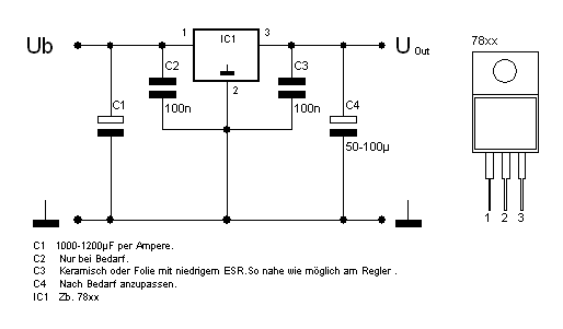

von Ratber (Gast)
Ja,hab mir mal erlaubt das ganze schnell zu Papier zu bringen.(Anhang)
Dürfte selbsterklärend sein.

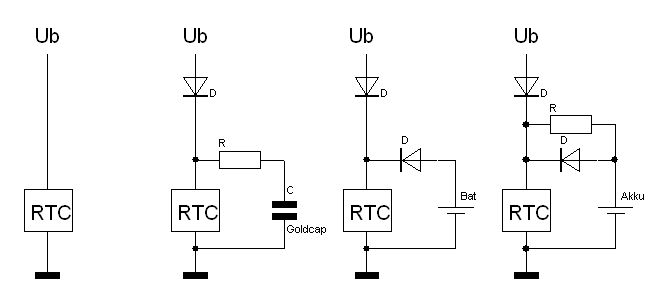

von Ratber (Gast)
Ich habs mal im anhang zusammengefasst.
Links ohne alles.
Daneben mit Goldcap.
Der Widerstand begrenzt den Ladestrom um das Netzteil und die Diode
nicht zu überfordern.
Er ist klein genug um den Strom zur RTC liefern.
Nächste Hausnummer:
Batterie.
Die erste Diode nach Ub sorgt dafür das die Batt nur die RTC versorgt
und die andere das die Batt nicht geladen wird.
Und am Ende mit Akku.
Die Dioden sorgen dafür das Versorgung und Akku sich nicht ins Gehege
kommen und der Widerstand lädt den Akku (1/30 Kapazität).
Als Akku empfielt sich ein NiMh wegen Memoryeffekt.
Alles Dioden am besten als Schottky wegen Spannungsabfall.
Das Wars.

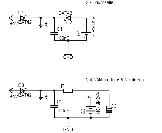

von A.K. (Gast)
Anbei in Bildern. Wenn Akku oder Goldcap, braucht's rechts keine Diode
zum Widerstand. Strom zu klein.
von Looser (Gast)
Ratber : ich glaub da hat einer den anhang vergessen ;))
von Ratber (Gast)
Ja,ich glaub ich muß mir mal ne Buddel Tainginseng kaufen.
Das ist schon das 2. mal Heute.
Jetzt aber
von A.K. (Gast)
Wozu in der Akku-Version eine Diode parallel zum Widerstand?

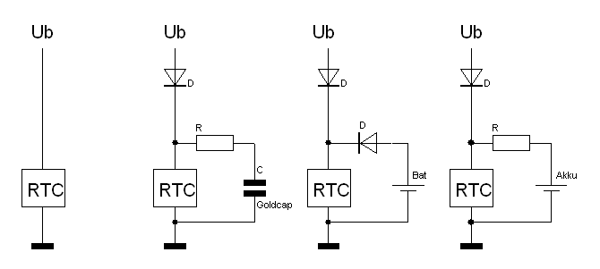

von Ratber (Gast)
Ja,hast recht bei einer RTC mit ihren paar uA kann man die Diode auch
weglassen.
Das war für Verbraucher mit "mehr Saft" gedacht.
Wenn man nen Akku mit ca. 100mA/h nimmt dann sind 1/30 Ladestrom ca.
3mA
Bei den üblichen 1-3 uA die eine RTC im Standby schluckt ist der
Spannungsabfall unerheblich.
Im Anhang ne neue Version.
