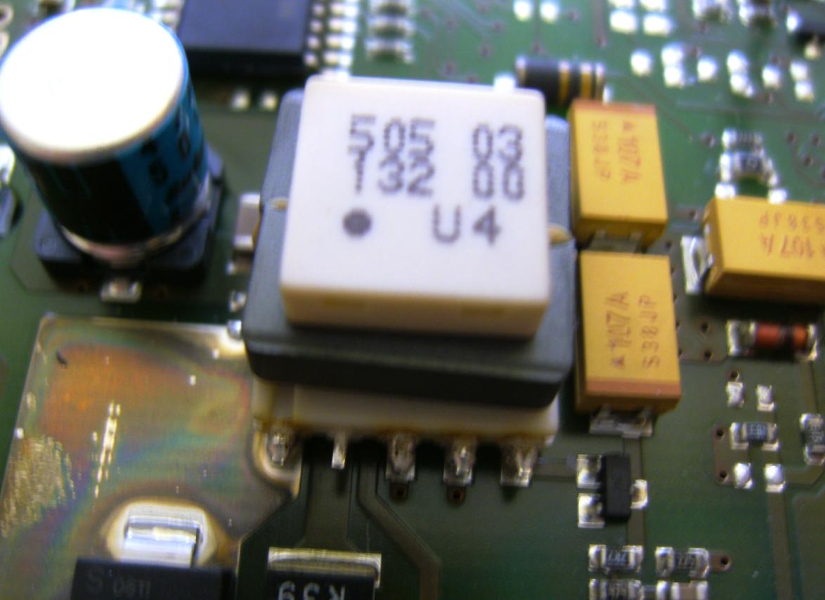

Hallo Leute,
kann mir jemand helfen das Teil in kleinster Stk.zahl (1-3) irgendwo her
zu bekommen?
Der Hersteller der Platine lehnte schon dankend ab, oder mit einer
Kostennote die das ganze hätte gleich in die Tonne befördert werden
können.
Hersteller ist VOGT , verkauft selber natürlich nichts, schon gar nicht
in den Stkzahlen und verwies auf Rutronik, der natürlich auch nur
"palettenweise" abgibt.
Für eure Hilfe schon jetzt Dank.

Im Bild ganz oben links ist der benötigte Typ zu sehen, die obere Reihe
ist wohl die Typenbezeichnung, darunter kommt mit der 132 die
Arbeitsfrequenz (?) der Rest wird wohl Herstellungs- und Chargen-Nr.
sein?

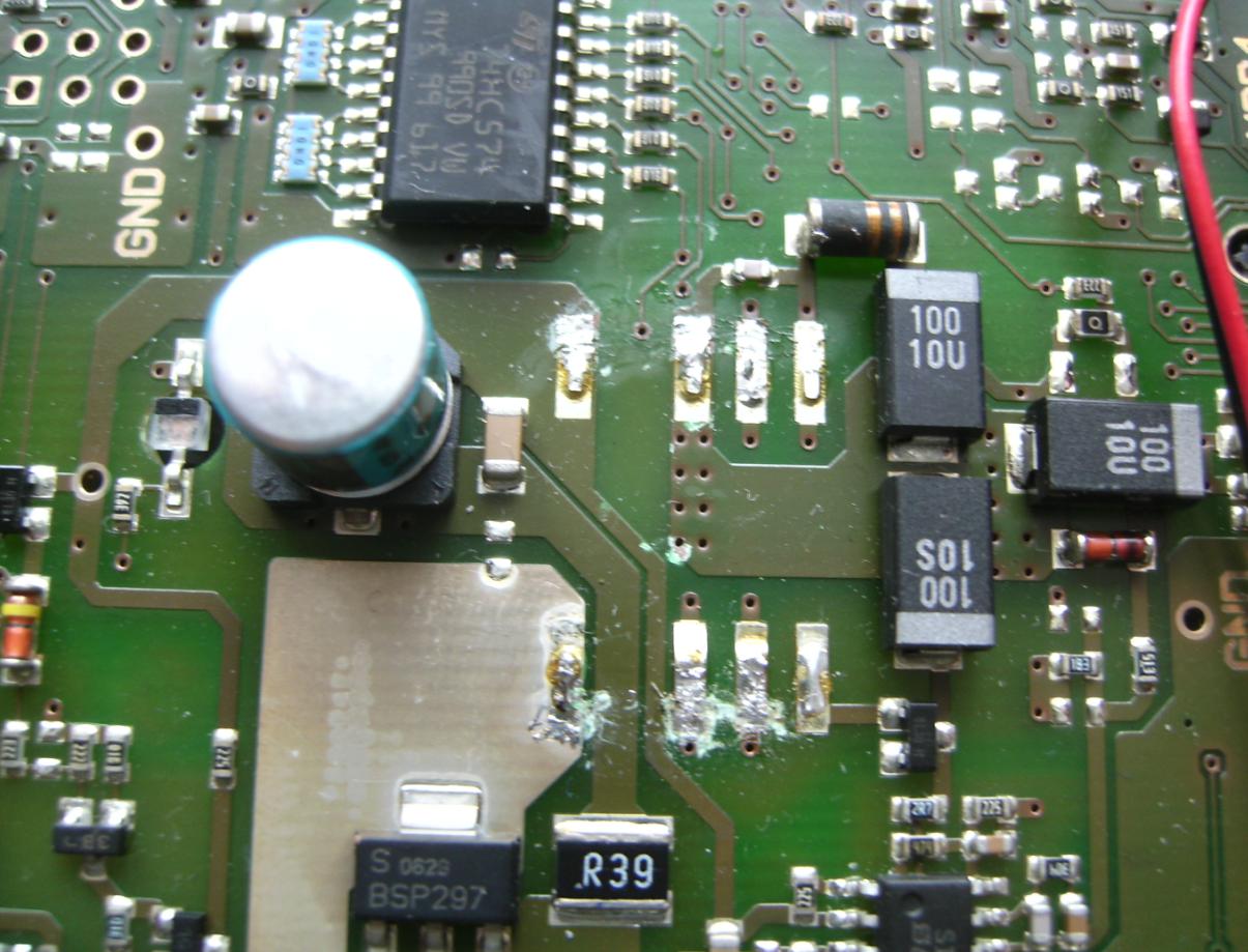

SV = Stromversorgung? Woher sollen wir das wissen? Das erste Bild ist
komplett unscharf und auf dem zweiten ist nur der "Trafo" scharf. Weder
sehen wir was das für ein Dreibeiner im SOT-23 ist, noch zu welchem
14-beinigen Käfer es weitergeht.

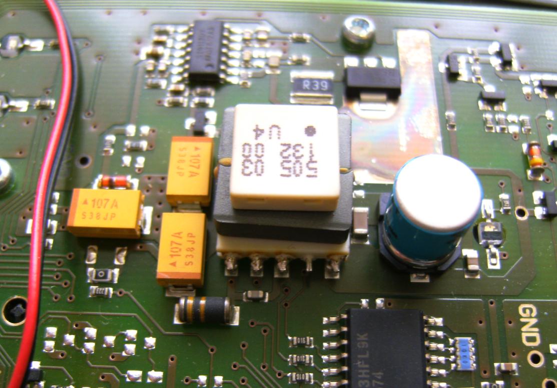

Aber ok, auf dem dritten Bild kann man sehen, daß tatsächlich alle 8
Pins beschaltet sind. Ist also schon mal keine simple Gleichtaktdrossel,
sondern wohl der Trafo eines Schaltnetzteils. Also aufmachen,
Wickelschema und Anzahl Windungen herausfinden. Kernparameter messen
(oder schätzen) und dann irgendwo nachbauen lassen. Oder Kern & Zubehör
besorgen und selber wickeln.
> sein?
Das sind alles herstellerspezifische Nummern. Die korrespondieren
vermutlich mit der Auftragsnummer im ERP-System von Vogt.
