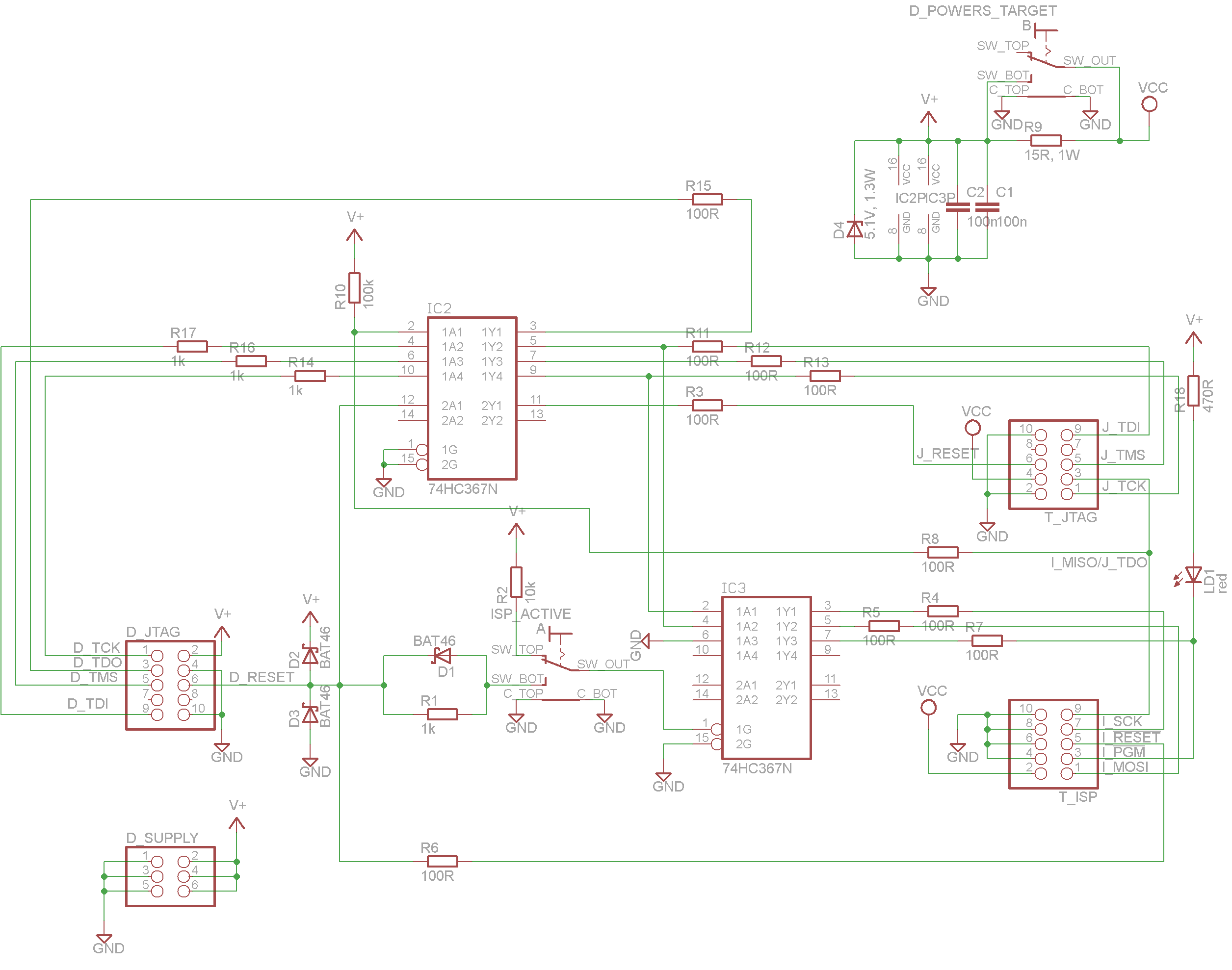

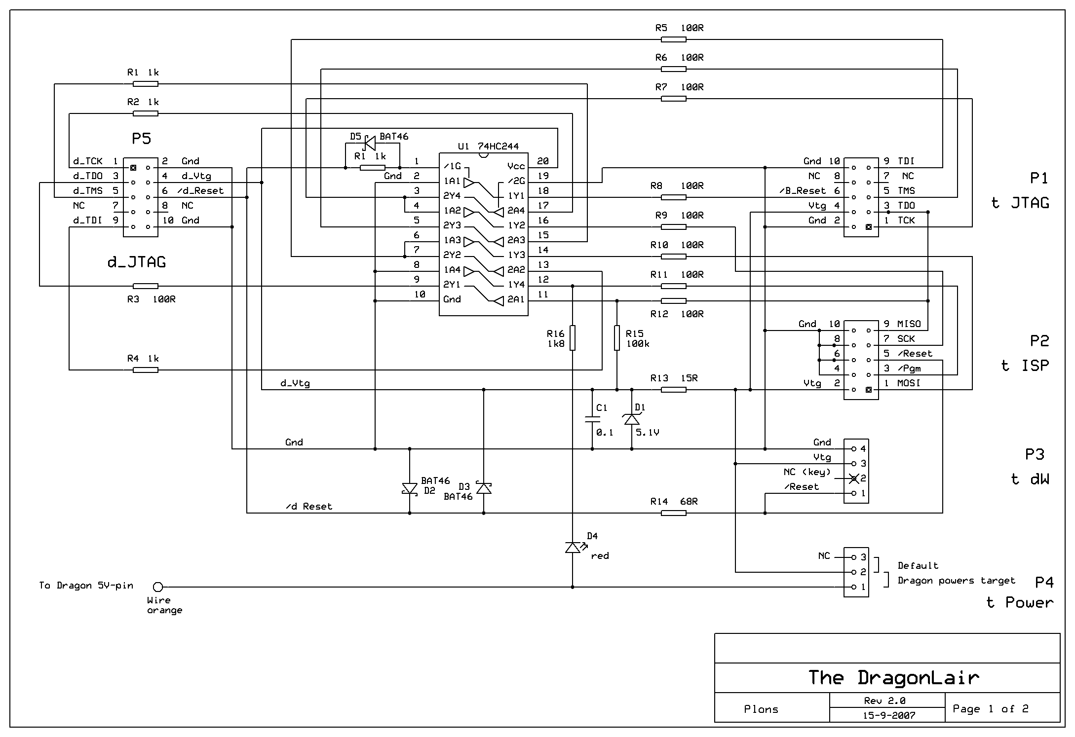

Ich möchte das Dragonlair (*) nachbauen, um die Schnittstellen des AVR
Dragon zu schützen. Der entsprechende Schaltplan ist in der ersten
hochgeladenen Datei.
Das Lair puffert die Ein- und Ausgänge (ISP & JTAG) über einen 74HC244
und schützt so die empfindlichen I/Os des Drachen. Die einzige Ausnahme
bildet hier die Reset-Leitung, die für Debug-Wire-Funktionalität
(bidirektional) ungepuffert, aber dennoch geschützt, an der neuen
ISP-Schnittstelle liegen soll.
Diese Reset-Leitung dient gleichzeitig als Enable-Eingang für den
Puffer, der die ISP ansteuert, da ohnehin nur programmiert wird, wenn
die Leitung low ist.
Ich habe diese Schaltung so übernommen und ein paar Änderungen eingebaut
(zweites Attachment). Da ich aber noch nicht mal das Original 100%ig
verstanden habe, bleiben ein paar Fragen.
1. P4 wurde durch einen toggle-Schalter ersetzt, um bei Bedarf das
Zielsystem vom Drachen speisen zu lassen. Die Schaltungsvorlage
(...200dpi.png) macht aber irgendwie nur Sinn, wenn die 5V-Leitung
("wire orange") und d_Vtg nicht auf dem AVR Dragon verbunden sind, oder?
Aber ist das nicht ziemlich abwegig?
Ich bin daher davon ausgegangen, dass sie sehrwohl verbunden sind. Also
überbrückt mein Schalter "D_POWERS_TARGET" nur den 15R-Widerstand (R9,
ganz rechts oben) zwischen den beiden VCC-Leitungen. Aber irgendwie
macht das nur bedingt Sinn, oder?
Gerade wenn das Target mit weniger Spannung versorgt wird (z.B. 1.8V)
fließen da möglicherweise fiese Ströme aus dem Programmer - und das
selbst schon bei offenem Schalter. Aber wie kann der 74HC244 in der
Originalschaltung versorgt werden, wenn die Spannung nicht aus d_Vtg
kommt? Über 15 Ohm aus dem Target? Aber warum ist d_Vtg dann
angeschlossen?
2. Es gibt ein Problem, wenn debugWire benutzt wird, während das
laufende Programm die ISP verwendet. Dann sollten die MISO, MOSI und SCK
vom Drachen getrennt werden, weil sonst die Kommunikationsflanken an
RESET auf dem SPI mitsenden (RESET ist ja auch am Enable des Buffers).
Im Original gibt's da einfach einen weiteren Ausgang (P3), wo nur RESET
nach draußen geführt wird.
Um das mit einem weiteren Schalter zu lösen, biete ich die Möglichkeit,
mittels "ISP_ACTIVE" den Eingang des einen Buffers dauerhaft HI zu
setzen (auch wenn dW über die RESET-Leitung kommuniziert). Dadurch ist
bis auf MSIO und eben RESET alles von der ISP getrennt. Damit die
JTAG-Schnittstelle unabhängig von dieser Schalterstellung immer
funktioniert, musste ich einen zusätzlichen Bufferweg verwenden und habe
mich für 2x Hexal Buffer entschieden (74HC367). Spricht was gegen diese
Bauteile?
3. Zur LED schreibt der Autor
> I also added a LED to show ISP-activity. When you connect your target-
> board, this LED lights up. When you power the target, and this LED stays
> on, you connected the ISP-plug the wrong way around.
ehrlich gesagt habe ich nicht ganz verstanden, warum sich die LED so
verhalten sollte. Vermutlich wird mir das klarer, wenn 1. geklärt ist.
Müsste dazu der Puffereingang der /PGM-Leitung nicht auf HI liegen?
Bis dato habe ich diesen Schaltungsteil einfach kopiert.
In die fertige Lösung kommen wohl noch ein paar mehr LEDs...
4. was macht die Diode (D5 im Original, D1 bei mir)?
5. ich habe den Strombegrenzerwiderstand der Reset-Leitung von 68R auf
100R erhöht. Dürfte kein Problem darstellen, oder? Nur warum hatte ihn
der Autor ursprünglich zu 68R gewählt?

Wie passend, ich plane gerade etwas ähnliches...
Aber irgendwie verwirrt mich folgendes an der DragonLair-Schaltung:
In diesem Dokument (http://wiki.trimension.de/wiki/AVR-Dragon) steht
folgendes:
Die Programmier-Anschlüsse sind Level-converted, für die Konvertierung
wird die Vtg-Leitung von der zu programmierenden Schaltung verwendet.
An der Vtg-Leitung hängt (sofern nicht mit 5V "überbügelt") aber auch
die Versorgung des 74HC244.
Die zulässige Versorgungsspannung ist mit 2,0 bis 6,0V angegeben, ein
bisschen knapp wenn wirklich ein Target mit 1,8V programmiert werden
sollte...
Weiterhin ist die USB-Spannung bis maximal 5,25V definiert, ist da eine
5,1V Z-Diode nicht ein wenig "optimistisch"?
5,6V liegen ja schon wieder über der Safe Operating Area der Atmels
(aber immerhin noch unterhalb der Absolute Maximum Ratings von 6,0V)...
@rava:
In dem von mir verlinkten Dokument steht, dass der Vtg-Anschluss der
JTAG-Buchse im AVR Dragon keine Betriebsspannung für das Target
liefert. Er dient lediglich dazu, die Betriebsspannung vom Target für
den Level-Converter im Dragon zu erhalten.
Das Target muss extern versorgt werden.
Außer natürlich, man verbindet den 5V-Ausgang des Dragon wie im
DragonLair mit Vtg. Dann muss aber sichergestellt sein, dass das Target
bei 5V keinen Schaden nimmt...
Zu Punkt 3: Pin3 des ISP sollte auf dem Target normalerweise nicht
verbunden sein.
So ganz habe ich die Schaltung auch nicht verstanden, aber ich vermute
einfach mal drauf los:
Wenn kein Target angeschlossen ist, hängt die Kathoder der LED in der
Luft. Der Buffer-IC hat keine Betriebsspannung, und Anschluss /1G
floatet vermutlich. Dadurch wird der Buffer-Ausgang auf High-Z sein.
Wenn jetzt das Target (mit ausgeschalteter Spannung) angesteckt wird,
dann wird /1G durch die Reset-Leitung vom Target auf Low gezogen (Reset
hat zwar normalerweise einen Pullup auf Vcc, aber ohne Spannung ist es
dann wohl trotzdem Gnd-Potential).
Der Buffer-IC hat zwar immer noch keine Betriebsspannung, aber
vielleicht kann trotzdem der Buffer-Ausgang auf Low gezogen werden,
wodurch der Stromkreis für die LED geschlossen wird und sie leuchtet.
Schaltet man jetzt die Spannung vom Target ein, wird der Buffer mit
Spannung versorgt, Reset wird vom Target auf High gezogen und schaltet
dadurch den Buffer auf High-Z. Dadurch geht die LED wieder aus.
Wenn der ISP-Stecker verkehrt herum eingesteckt wurde, liegt Pin3 des
ISP-Ausgangs ständig auf Masse, die LED leuchtet also immer, egal was
der Buffer macht...
