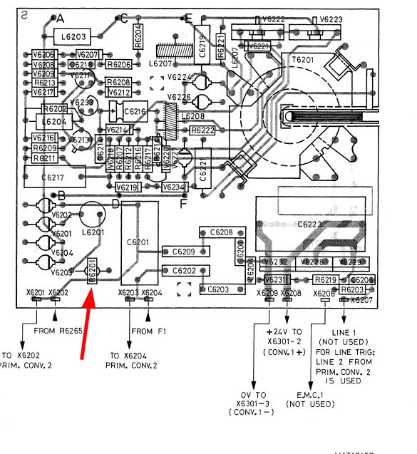

kann mir jemand sagen, was das für ein Bauteil ist. Es befindet sich im
Netzteil eines Philips PM3295A Oszilloskope.
Ich habe nur einen Bestückungsplan, der Schaltplan ist in meinen
Unterlagen nicht vorhanden, dort ist es mit R6201 bezeichnet
Ist es ein Widerstand ?
Gruß Thomas

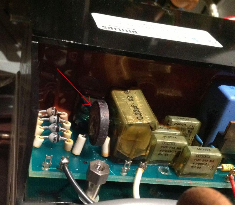

Gast #3061730
Analysiere die Leiterbahnen ein wenig.
In Reihe oder Parallel zur Versorgungsspannung?
Durch die Bezeichnung Rxxxx ein weiterer Hinweis.
Also NTC oder VDR mit einer gewissen Wahrsheinlichkeit.
"Package" sieht mehr nach NTC aus. Sieht auch nicht kaputt aus.
Meine Meinung.

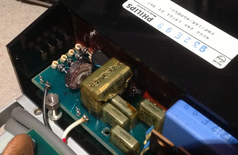

Gast #3061739
aber den X2-Kondensator (0,22µ) hat's komplett gefetzt!
Der ist definitiv hin. klappt ja auf wie'n alter Schuh, sowas hab ich
noch nicht gesehen.
Und die hintere von den 4 Gleichrichterdioden würde ich mir auch mal
näher anschauen, die ist leicht verfärbt...
#3061740
Von Epcos scheinen die NTC ganz neu zu sein.
Im letzten ELV-Heft ist ein Einschaltstrombegrenzer beschrieben, ESB1
Artikel-Nr.: 68-13 03 66 EUR 5,95 bestehend aus einem NTC, vermutlich
Epcos Serie S237 mit 10 Ohm bei 25°C und einer trägen 1A-Picofuse, in
einem vergossenen Gehäuse.
Conrad hat den NTC einzeln, Best-Nr. 500729. So neu, dass er im neuesten
Business-Katalog noch nicht aufgelistet ist.
OP #3061824
Das Bauteil hat einen Widerstand von 120 Ohm und scheint in Serie zur
Eingangsspannung zu liegen. Das Oszilloskope hat zwei dieser Netzteile
und auch bei dem anderen Netzteil hat dieses Bauteil 120 Ohm. Allerdings
schauen die auf beiden Netzteilen etwas angeschlagen aus. Ob die noch ok
sind ?
Im Bestückungsplan sind leider nicht alle Leiterbahnen zu sehen und die
Platine ist in ein Gehäuseteil eingegossen, so kann ich die Unterseite
nicht erkennen.
Aber ich habe doch folgenden Text in der Anleitung gefunden (war in
einem anderen Kapitel versteckt):
Resistor R6201 has a surge current limiting function.
Scheint also ein NTC zu sein.
ja, der X2 Kondensator hat sich zerlegt. Das ist auch hoffentlich der
Fehler.
Gruß und Dank an alle
Thomas
OP #3061842
Guest schrieb:
>> nicht erkennen.
> Somit stellt sich hier die Frage, wie Du da was reparieren willst? Der
> X2 scheint ja zur Hälfte vergossen zu sein.
der X2 ist nur minimal in der Vergussmasse , der von dem anderen
Netzteil gar nicht. Ich denke, der wird nicht so fest sein.
Ich werde wohl in dem Unterteil an den Stellen, wo ich den neuen X2
einlöten muss zwei Löcher in das Plastik bohren und dann durch die
Löcher löten.
Zwichen Unterseite der Platine und Gehäuse sind nur 5mm Luft.
Gruß Thomas

#3063360
> Löcher löten.
Vieleicht kannst du den alten X2 auch mit der Zange zerlegen und
den neuen an die übriggebliebenen Drahtstummel löten. Bleibt noch
die Frage, warum sich der X2 zerlegt hat. Eigentlich sollten X-
kondensatoren, wenn überhaupt, "leise" sterben.
