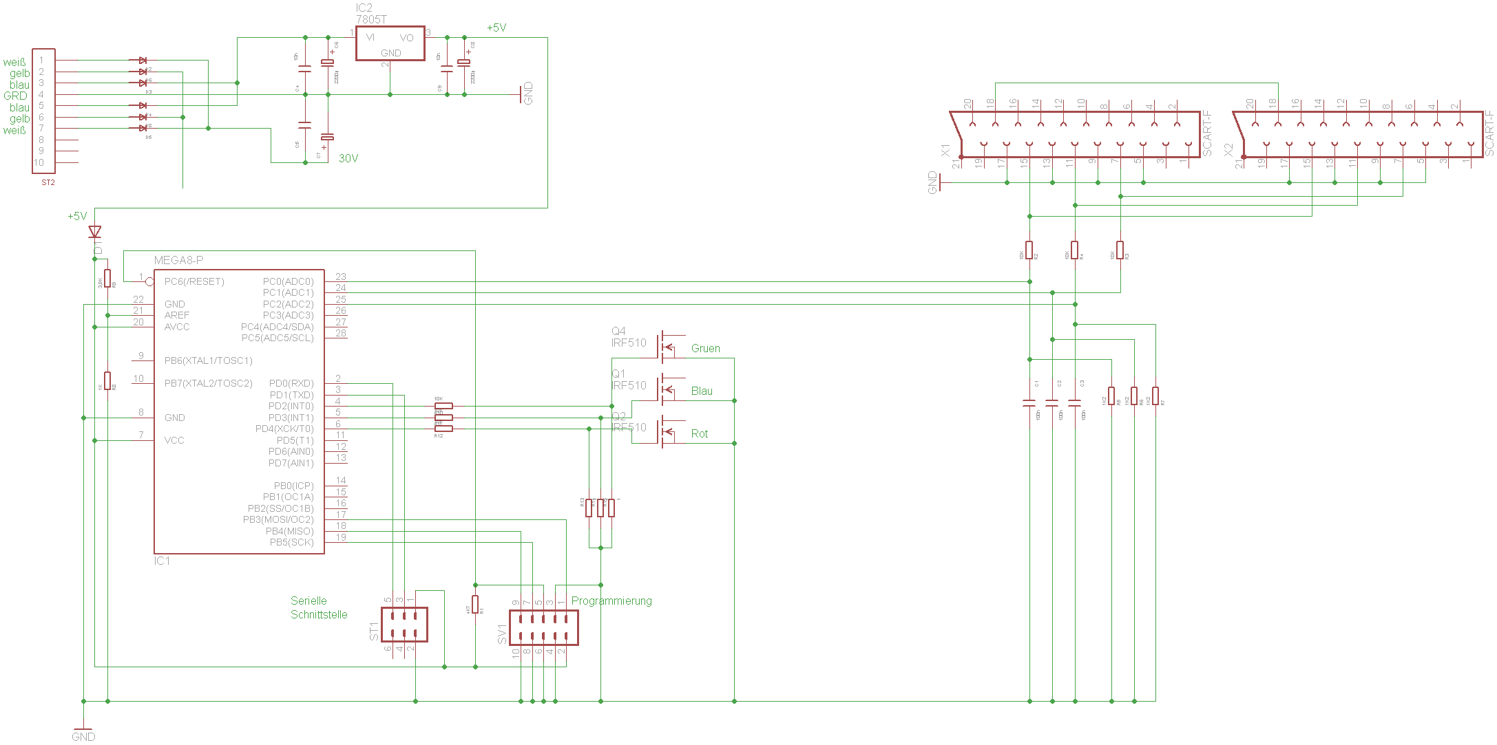

Wir müssen zwecks eines Schulprojektes eine Hintergrundbeleuchtung für
einen Fernsehr herstellen.
Dafür nehmen wir die Farbsignale am Scartanschluss ab und führen die auf
einen Atmega 8 Microcontroller.
Unser Schaltplan ist im weitesten Sinne fertig. Unser Problem ist es
nun, dass wir nicht wissen wie wir die verschiedenen Farbtöne mit hilfe
von BASCOM
erstellen können.
Als Vorgabe sollen wir RGB LEDs oder RGB LED Leiste verwenden.
Als Anhang haben wir unseren momentanen Schaltplan hinzugefügt.
An die Feldeffekttransistoren sollen (laut Lehrkraft) die LEDs
geschalten werden. Der 10 Polige Pfostenstecker ist unsere
Spannungsquelle, ein alter Transformator.
Wir bitten um schnelle Hilfe.

Fangt mal damit an, die Schaltung umzuverdrahten.
Der Mega8 kann 3 PWM in Hardware erzeugen. An den Pins OC1A, OC1B und
OC2.
Und dann: was ist so schwer drann bei Tante Google mal die Stichworte
"BASCOM PWM" einzugeben und gleich auf den ersten Link zu drücken?
http://www.rn-wissen.de/index.php/Bascom_und_PWM
Da wage ich gar nicht drann zu denken, wie ihr wohl die Auswertung der
Scart Signale angehen werdet. Und das ist in diesem Projekt der weitaus
schwierigere Teil!
Schon recht sportlich.
Naja, Ambilight für Arme, aber kreativ. Doch wißt ihr, wie hoch die
Spannung von R/G/B ist? Mit euren Spannungsteiler 10k/1,5K bleibt
von den 0,7Vss nicht mehr viel übrig.
Es ist ein erster Entwurf ;-)
MOSFETs sind keine Bipolartransistoren, man braucht hier keinen
Gatewiderstand, also raus damit, direkt an den AVR klemmen. Bestenfalls
10k als Pull Down.
D1 ist Quark, raus damit.
Es fehlen 100nF an VCC/GND an IC1.
An AREF an IC1 gehört ein Kondensator, kein Spannungsteiler.
Nutzt mehr GND-Symbole, um nicht ewig lange Leitungen quer über den
Schaltplan zu ziehen.
Schaltplan richtig zeichnen
>von BASCOM
>erstellen können.
Nutzt PWM, der AVR hat drei PWM-Ausgänge in Hardware. OCR1A, OCR1B
und OC2. Der Rest seht im Datenblatt bzw. in Artikel wie Timer und
PWM.
Ob BASCOM das alles per direktem befehl unterstützt weiß ich nicht, ggf.
muss man die Bits der Register manuell setzen. Sollte aber eine lösbare
Aufgabe sein.
