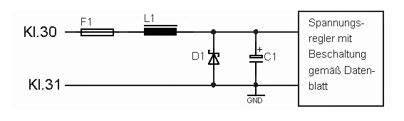

Gast #3101571
Danke für die Antworten,
der Preis spielt erstmal keine Rolle. Habe mich jetzt für einen TRACO
TEN 8-2411Wi entschieden. Laut Datenblatt fängt er transiente
Überspannungen bis 50V (max100 msec) ab. Der Eingangsspannungsbereich
liegt zwischen 9 und 36V. Meine Schaltung wird aber nicht während des
Startvorgangs betrieben (Motorstart).
Leider ist der TRACO eine Blackbox und die Angaben im Datenblatt sind
marginal. Würdet Ihr das Ding nochmal extern beschalten?? Also sowas wie
Sicherung und Entstördrossel in Reihe und danach eine TVS und eien ELKO
in Parallelschaltung ??
Wäre für Tipps sehr dankbar!!!!!
