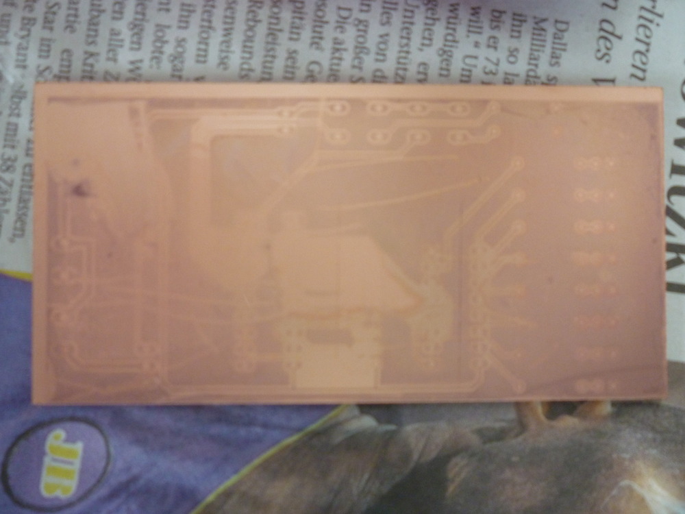

ich unternehme meine ersten Schritte beim platinen ätzen.
Kuckt euch bitte mal mein foto an. Was habe ich falsch gemacht? Der
Entwickler nimmt auch unbelichtete teile weg, außerdem kann ich die
graue schicht einfach wegkratzen.
Ich tippe auf zu lange Belichtung, was sagt ihr?
Setup:
Gesichtbräunen mit ca. 10cm abstand, dauer ca. 5 min.
Gast #3064126
Stichwort: Belichtungsreihe
Ohne die kannst das ätzen vergessen, die Zeit musst du dir nehmen und
erstmal rausfinden wie gut das Ergebnis bei verschiedenen Zeiten wird.
Danach kannst mit dem Ätzmittel spielen :)
Gast #3064162
KUGA schrieb:
> Aber schon eher kürzer als länger oder?
Siehste ;)
Musste mal ausprobieren. Kannst ja die Schrittweite 30s machen oder so.
Gibt geschätze 10000000 Beitrage zu dem Thema und da gibts auch paar
gute Vorlagen für eine Belichtungsreihe wo direkt alles Beschriftet ist
und man sieht was man bei welcher Zeit belichtet hat und man dann auch
relativ schnell ans Ziel kommt.
Gast #3064238
Habe jetzt den Abstand vergrößert und eine Reihe durchgeführt. Ohne
Erfolg. Allerdings habe ich das NaOH ( ja von Reichelt) falsch dosiert.
Ich hatte die halbe Menge Wasser genutzt.
Kann das dafür sorgen dass in allen Bereichen (auch komplett ohne
belichtung) der lack komplett entfernt wird?
In den ersten Sekunden kann man das layout bzw die brelichtungsreihe
erkennen, schnell ist aber alles weg.
PS: ich hab bungard platienen, ebenfalls von Reichelt.
PPS: bei uns ist das Wasser sehr hart (kalkhaltig). Kann das noch was
ausmachen?

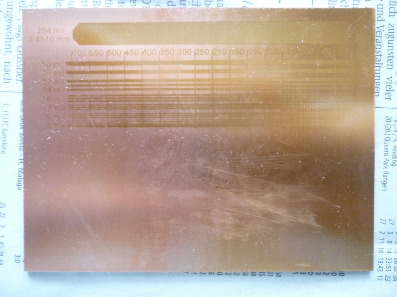

Gast #3064369
Mit der richtigen menge funktioniert es dann auch.
Auf dem einen Foto seht ihr meine Belichtungsreihe, auf dem zweiten mein
Layout mit einer belichtungszeit von 6 min (360s). Beim Layout sind die
horizontalen Linien gut geworden, die vertikalen aber nicht.
Woran kann das liegen?
Belichtungszeit zu kurz oder soll ich vieleicht doch die Leiterbahnen
und abstände größer machen?
Gast #3064427
Hast du zu viel Geld? Für eine Belichtungsreihe so eine große Platine zu
ver(sch)wenden…
Hast du dir mal die Druckvorlage angesehen? Drucker drucken zeilenweise.
Da kann es passieren, dass eine waagerechte Linie schön gerade wird,
weil die in einem Durchgang gedruckt wird, die senkrechte Linie aber
nicht, weil die aus vielen waagerechten Strichen zusammengesetzt wird.
#3064439
KUGA schrieb:
> Beim Layout sind die horizontalen Linien gut geworden, die vertikalen aber >
nicht.
Beschreib mal deinen Aufbau beim Belichten. Auf was druckst du das
Layout, wie rum wird es auf die Platine gelegt (Druckseite am
Photolack?), wird das Layout beim Belichten gut an die Platine gepresst,
mit was belichtest du, Geometrie und Abstand der Lichtquellen zur
Platine,...

Gast #3064461
Das Entscheidene ist nicht das Belichten. Da gilt nur: es darf nicht zu
kurz belichtet sein.
Entscheidend ist der Film. Wenn der nicht lichtdicht ist, dann taugt
alles nichts.
Mit Lichtdicht meine ich etwa so: Halte den Film gegen die Sonne. Wenn
diese nur noch als gelber Kreis zu sehen ist, ist alles ok. Strahlt sie
durch, vergiss es.
Ist nämlich der Film lichtdicht, kannst Du seelenruhig (zu)lange
belichten. Die abgedeckten Stellen bekommen dann keinerlei Licht und
bleiben somit erhalten. Sonst wäscht du die beim Entwickeln mit weg...

Gast #3064475
Okay ich beschreibe etwas genauer.
platine (100x75), dann 2x Klarsichfolie (Tintendrucker, Druckseite oben,
die linen sehen okay aus), dann eine Scheibe Glas. Dann 27cm abstand und
dann mein gesichtbräuner (4x15W).
Entwickler ca. 2,5g auf ca. 250ml bei ca 25°C.
Seltsamerweiße sind im Bild aus Post 1 ja alle linien rausgekommen, nur
bei bild 3 nichtmehr.
Ich hab nur noch 2 Versuche, dann müsste ich erstmal neu bestellen :(.
Habt ihr einen Tipp wo man die günstig bekommt?
Gast #3064632
Michael D. schrieb:
> Ich würde das Layout gespiegelt drucken, und die Folie dann mit der
> Bedruckten Seite zur Platine belichten.
hmm möglich. bei bild eins (das ist spiegelverkehrt und mit der
druckseite nach unten) sieht es ja besser aus. morgen versuch ichs mal

Gast #3064664
Erstens mal sieht man der Photoschicht nicht an ob sie voll belichtet
und durchentwickelt ist, also muss man bei der Belichtungsreihe nach
konstanter Entwicklung (z.B. 1 min) zwingend einen Ätztest machen,
klugerweise nimmt man 2 x 2 cm Stückchen. Dann ist bei 27 cm Entfernung
5 min vermutlich zu kurz, es könnten auch 30 werden. Steht alles in der
d.s.e FAQ.
