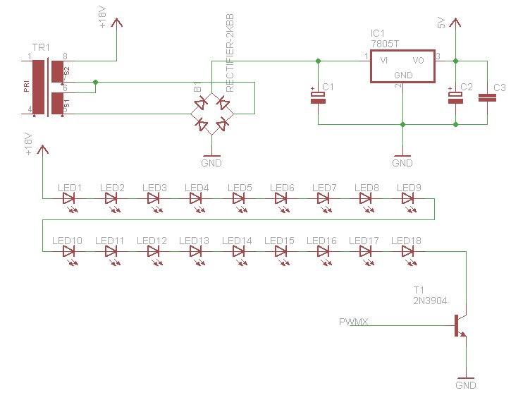

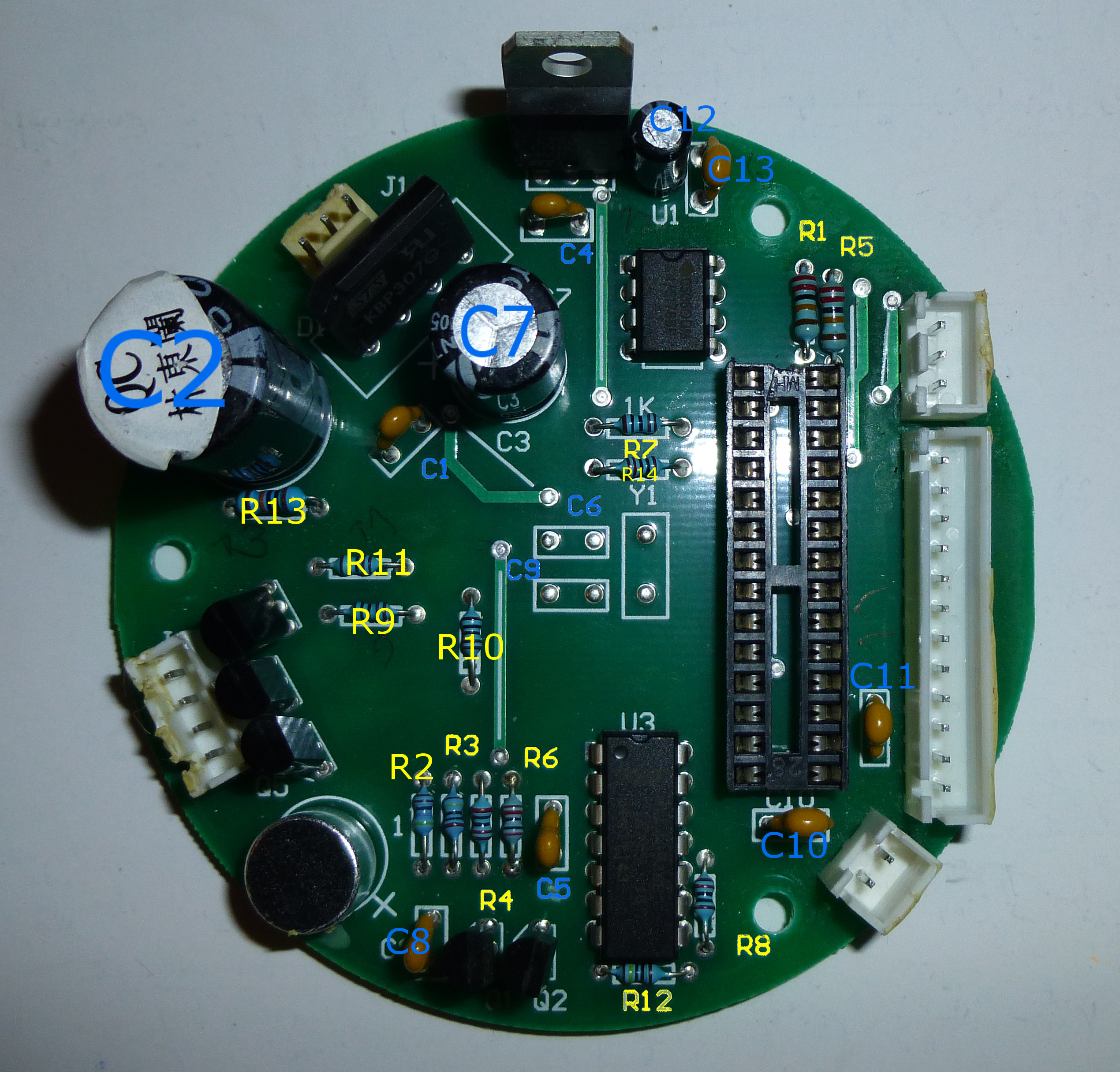

ich habe nun hier ein fertiges Board zerlegt, auf dem ich den PIC durch
einen gleichwertigen ersetzen möchte (mit eigenem Code).
Für alle die es interessiert: Es handelt sich um die Hauptplatine des
LED PAR 36 (Thomann Eigenmarke)

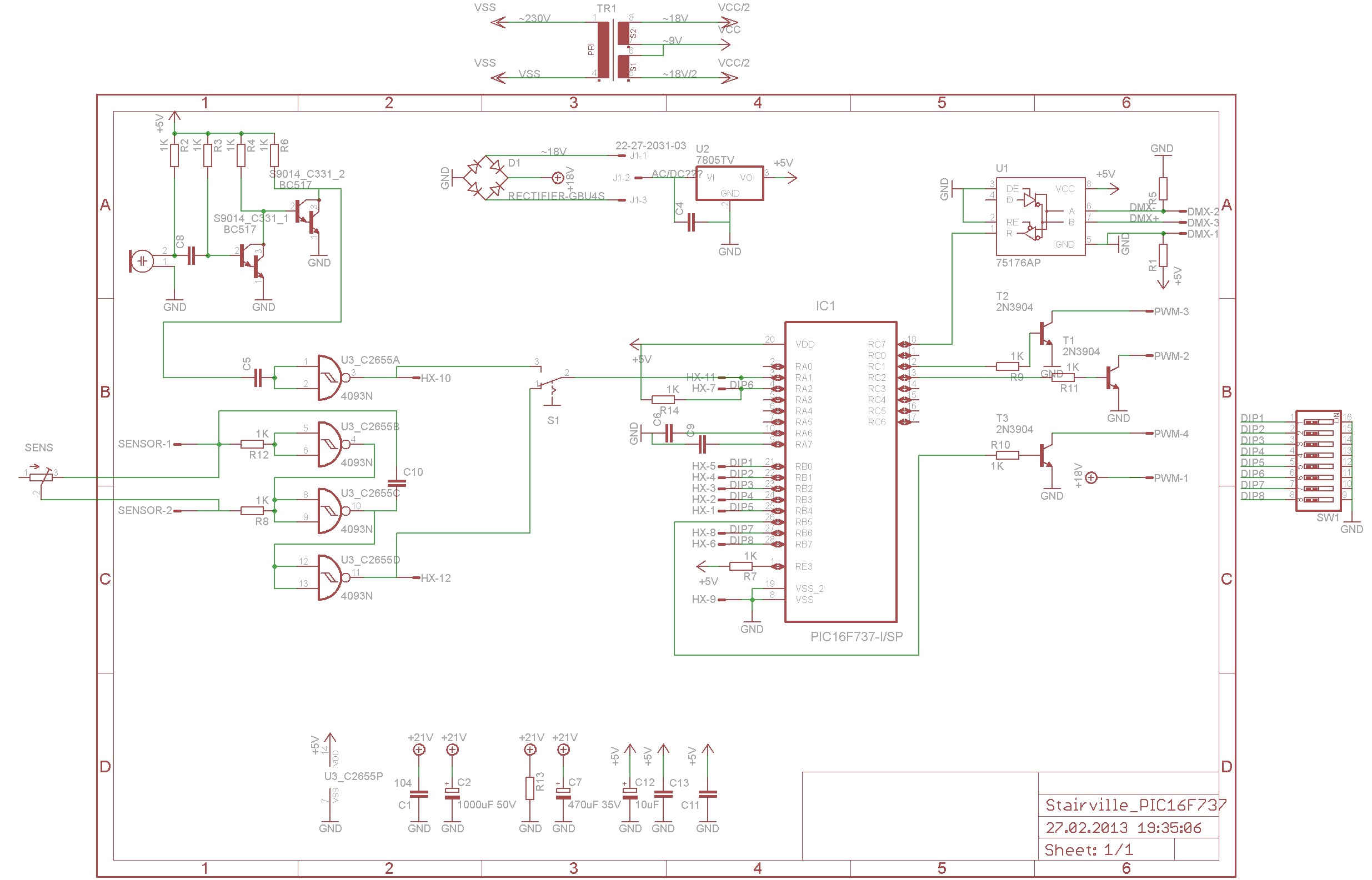

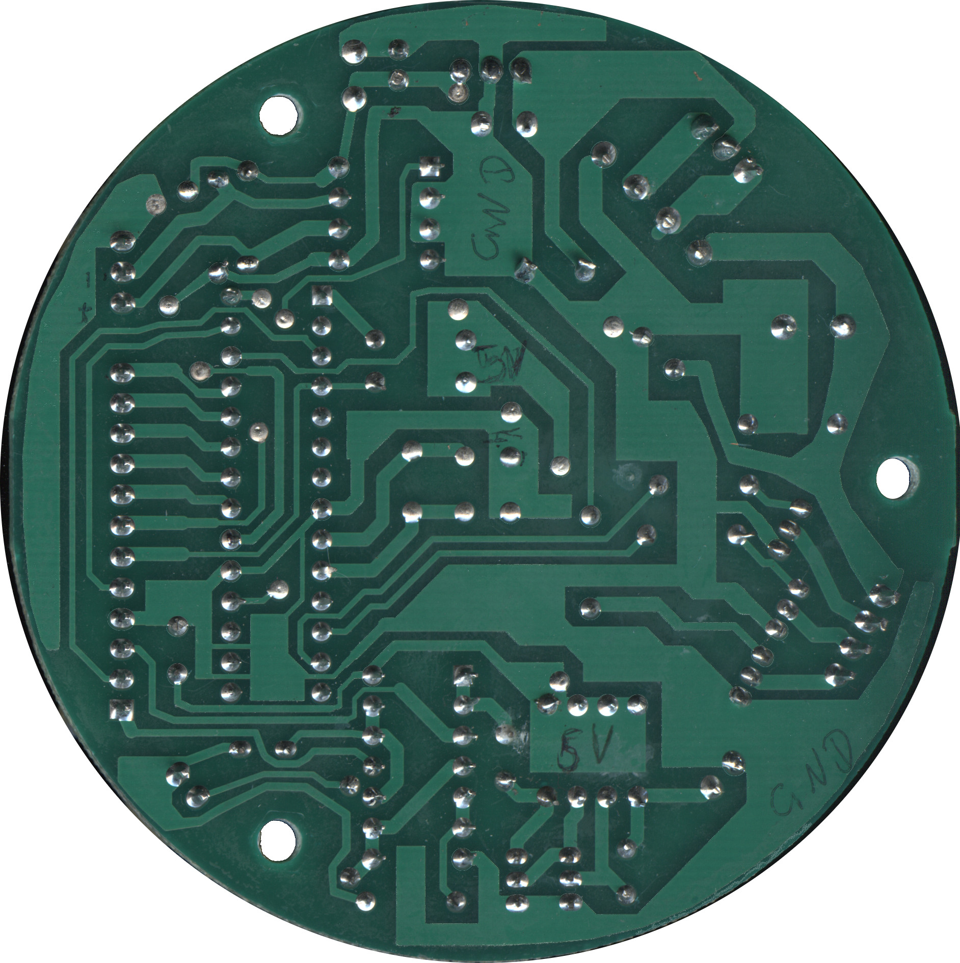

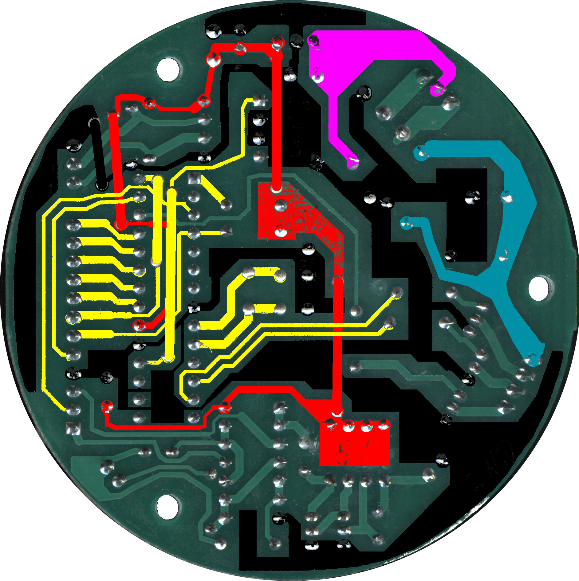

Im ersten Schritt habe ich die Platine eingescannt und die wichtigsten
Leiterbahnen Farblich hervorgehoben.
Alle Rs und Cs eine Nummer verpasst und das ganze versucht in Eagle in
einen Plan zu festigen.
Dabei sind mir nun einige Fragen gekommen, die ihr mir vielleicht direkt
beantworten könnt, oder mich so mit der Nase drauf stoßen, dass ich
selber nachschauen/testen kann.
1. Die Bauteile:
--->PIC16F737-I_SP
28 Beine haben ja auch manche Atmega, doch alle Datenblätter der
"ATmega48A-48PA-88A-88PA-168A-168PA-328-328P" etc. führen die PWMs auf
PIN15,16,17 und Versorgungsspannung auf PIN7,8,21,22. Habe ich einen
PDIP Typ übersehen? Ich möchte mich nur nicht später ärgern, wenn es
einen Pinkompatiblen AVR gegeben hätte und ich PIC genommen habe ;)
Software PWM habe ich noch nie gemacht und ist bei 20Mhz wohl auch nicht
sinnvoll, wenn noch nebenbein ein DMX Signal zuverlässig ausgelesen
werden soll, oder irre ich mich? (In dem Fall könnte ich ja die
Versorgunsspannung auf die richtigen Pins umlegen)
--->Y1,C6 und C9
scheinen für einen externen Taktgeber vorgesen gewesen zu sein. Sind
aber nicht bestückt. Sollte ich dies bei meiner Version "nachbesser"
oder reichen die 20Mhz interner Takt des PIC?
--->LED-Treiber
C2566 NPN Transistor ist verbaut
Sind dies die einzig relevanten Bausteine (abgesehen vom
Trafo+Gleichrichter), die ich austauschen müsste, um mehr LEDs zu
befeuern als derzeit vorhanden (experimentell). Und auf welche
Eingeschaften muss ich bei diesem Baustein achten?
-->Trafo Output 9VAC*2
An der Stelle bin ich etwas vorsichtig, bekomme jedoch total konfuse
Werte. Der Ausgang hat 3 Kabel, wovon das mittlere schwarz ist und die
anderen beiden blau. Ich habe es in dem Schaltplan mal angedeutet, wie
ich es in etwa deute. Die Kabel gehen direkt an den Stecker "J1". Dort
habe ich folgendes gemessen: Zwischen PIN1 und PIN3 ~21V (sind wohl die
9+9V ohne Last) und zwischen PIN2 und GND, da ich keinen anderen
Referenzpunkt wusste, 30V??? Diese gehen nur in den 7805, was mich sehr
stutzig macht. Kann dieser überhaupt etwas mit AC anfangen? An der
Stelle fehtl mir das Bindeglied des Gleichrichters, welcher anscheinend
nur für die LED-Speisung genutzt wird.
-->KBP307G (Brueckengleichrichter 3A)
Kennt ihr einen Ähnlichen, der evt. die gleiche Größe hat, so dass ich
die Eagle-lib klauen kann?
--->HEF4093BP(Quadruple 2-input NAND Schmitt trigger)
Ich gehe mal davon aus, dass dieser in Verbindung mit den zwei "S9014"
NPN Transistoren eine Verstärkerstufe bilden.
Doch erschließt sich der Sinn für mich nicht wirklich. Denn diese teilt
sich mit dem Trimmpoti einen gemeinsamen Port am PIC. Mittels S1 wird
dann zwischen dem MIC und dem Poti hin und her geschaltet. (Bislang
dachte ich, man könne die Sensibilität des Mikros für den Standalone
Modus damit einstellen, doch da wir ja anscheinend eine ODER-Schaltung
haben, verstehe ich es nicht wirklich)
Des Weiteren hätte ich gerne gewusst, ob das Schaltsymbol, welches ich
dafür in Eagle gefunden habe so sinn ergibt? Sprich ist das Gatter
richtig verdrahtet (habe mich nur an den PINs des originals orientiert)
--->Widerstände und Kondensatoren
Habe meine Lupe noch nicht wieder gefunden, daher stimmen nur die
Positionen aber nicht zwangsweise die Werte dieser in der Schaltung.
R1+5 = 22Ohm??
R7+14 = 1k
R8+9+10+11 = 1k??
R13 = 10Ohm??
R2+3+4+6 = ???
 Auf den gelben Cs Steht 104. drauf. Kann man davon etwas ableiten?

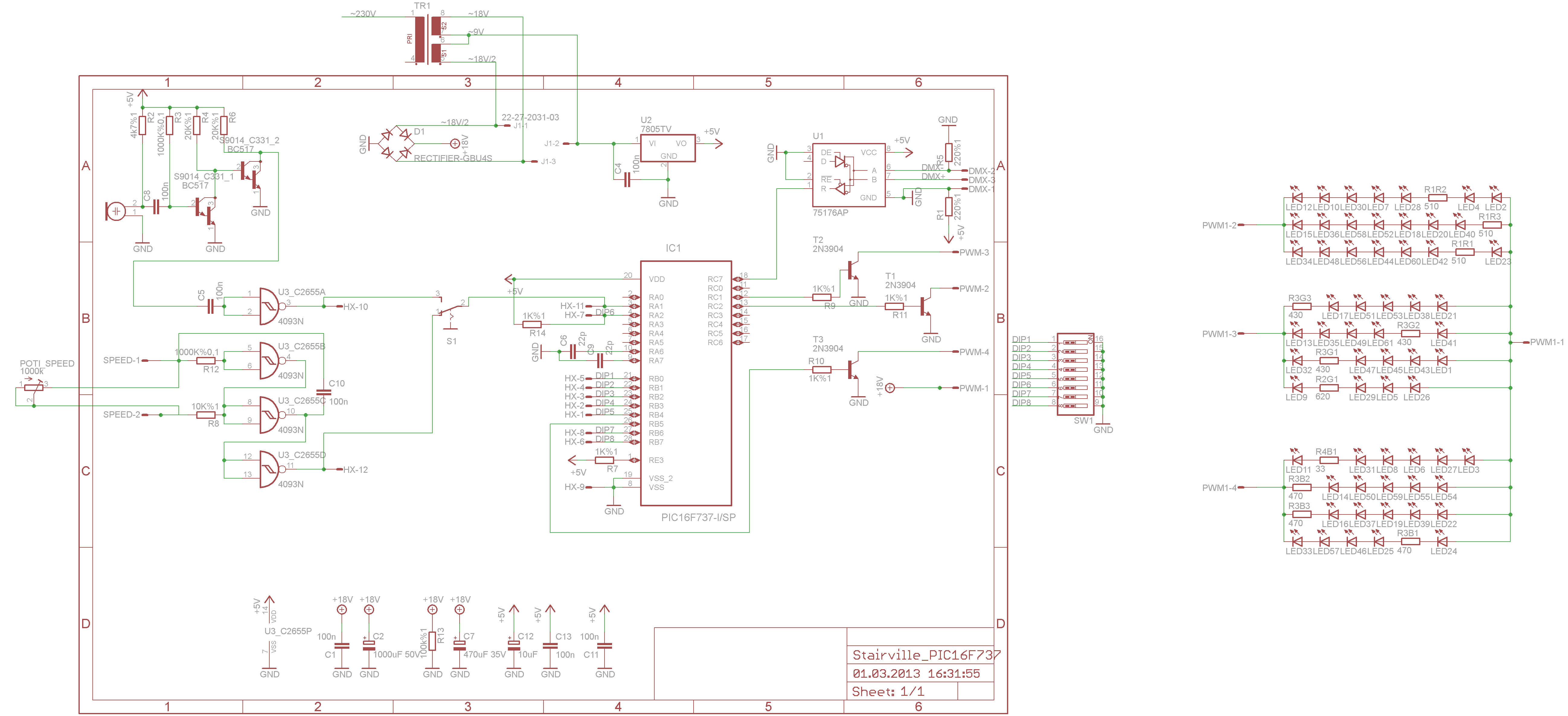

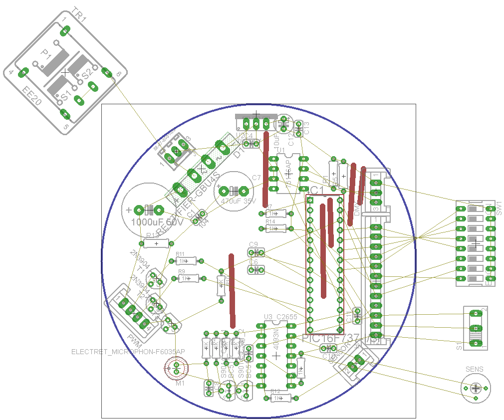

Im Schaltplan und dem PCB-Plan habe ich die Bauteile, welche nicht zur
Platine gehören außerhalb des Rahmens gesetzt. Ich denke so ist es etwas
verständlicher, wofür welche Buchse ist und wie diese im Gehäuse
verdrahtes werden.
Könnt ihr mir einige Tipps geben?
Grüße Oekel

Mit Sicherheit kannst Du einen PIC nicht einfach durch einen AVR
ersetzen. Ob Du einen externen Takt brauchst, hängt sehr vom Programm
ab. Das kann man so pauschal nicht beantworten.
Wegen der LED Treiber: Poste bitte einen vollständigen Schaltplan und
auch ein Datenblatt der Teile, die daran angeschlossen werden.
An dem Travo hast Du mit Sicherheit falsch gemessen. Travo und
Gleichrichter sind so beschaltet, dass Du zwei DC Spannungen erhälst.
Und zwar 9V für den 7805 und 18V für die LED's. Der mittlere Anschluss
des Travos ist der 9V Ausgang. Ist raffiniert gemacht, ich musste auch
dreimal hinschauen, um das zu kappieren. Zeichne einfach mal die
Strom-Wege bei positiver und negativer Halbwelle ein, dann siehst Du,
wie es funktioniert.
Du hast das Schaltsymbol für einen vierfachen Nand Schmitt-Trigger
gewählt. er 4093 ist so ein Chip.
Der oberste Schmitt Trigger wird als Schmitt Trigger verwendet :-). Mit
dem Mikrofonverstärker davor stimmt aber was nicht, der kann so nicht
funktionieren. Zumindest die Widerstandwerte sind völlig falsch. Auch
das IC ist falsch beschaltet, der Eingang hat keinen definierten
Ruhe-Pegel.
Die unteren drei sind so verschaltet, dass sie eine Astabile Kippstufe
mit einstellbarer Frequenz ergeben. Also ein Taktgeber. Das kommt mir
aber komisch vor, denn einen Takt könnte der PIC doch selbst erzeugen
und man könnte das Poti direkt an einen analogen Eingang anschließen.
Auch das Mikrofon könnte man an einen analogen Eingang anschließen. Dann
wäre der Schmitt-Trigger nicht nötig.
104 auf einem Kondensator ist warscheinlich 100nF (10 mit 4 Nullen in
pF).
Wenn Du die Farben der Widerstände nicht erkennen kannst, dann löte sie
aus und messe nach. Alles Andere wäre nur wilde Raterei.

von STK500-Besitzer (Gast)
Wozu sollte eine Lampe eine symmetrische Versorgung mit +/- 18V
benötigen?
Die beiden Sekundärspulen dürften parallel geschaltet sein.
Dein R1 ist mit Sicherheit auch nicht richtig: Um die Störanfälligkeit
des DMX-Receivers zu minimieren, werden die beiden Eingänge mit
Widerständen auf ein definiertes Potential gezogen, so dass am Ausgang
des Transceivers ein definierter Pegel anliegt.
Dein Brückengleichrichter kann so wie du ihn gezeichnet hast, nicht
funktionieren: deine Dioden werden in Sperrichtung betrieben.
Nein.
Wenn dann nur mit der positiven Halbwelle.

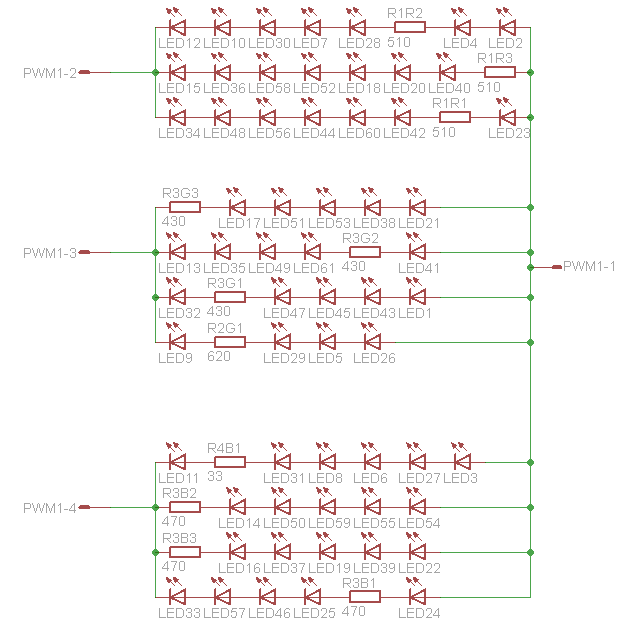

Wie viele LEDs hängen dann da in Reihe?
Ich könnte mir vorstellen, dass deine -18V eigentlich GND sind und der
Controller und die andern 5V-Senken mit der Spannung zwischen -18V und
dem Mittelabgriff des Trafo betrieben werden, wo dann auch der
Brückengleichrichter sitzen müsste. Die LEDs hängen dann am +18V-Ausgang
des Trafos und so hätte man ca. 36V zum Betrieb der LEDs, so dass man
auf ca. 18 LEDs pro Farbe kommen müsste.
Bei der negativen Halbwelle lägen dann die 36V in Sperrrichtung der LEDs
an.
von spess53 (Gast)
Hi
> Die LEDs hängen dann am +18V-Ausgang des Trafos
Die Aussage solltest du nochmal überdenken.
MfG Spess
Dass ein Trafo keine dauerhaft polarisierte Spannung ("DC") liefert, ist
mir klar. Es sollte nur veranschaulichen, wie ich es meinte. In meinem
Schaltplan habe müsste ich die +18V eigentlich auch in Anführungszeichen
setzen...
Meiner Einschätzung nach wird ja nur die positive Halbwelle verwendet.
von Peter D. (peda)

von Michael H. (mueckerich)
Nein. Die Mittelanzapfung ist hier nicht der GND sondern die 9V
Spannungsversorgung. Der GND und die 18V werden durch den Gleichrichter
geliefert, so dass je nach Halbwelle eine gleichgerichtete Spannung
zwischen GND (nach dem Gleichrichter) und der Mittelanzapfung vorhanden
ist. Der 7805 kriegt keine Wechselspannung ab, da ja die Dioden im GND
gleichrichten. Es wird nur je nach Halbwelle einen andere Trafowicklung
genutzt.
Zeichne es mal um, dann wird es verständlicher. Hab mal die
Kondensatoren weggelassen.
---|-| |-|-----+--->|--+-----------------  18V
   |-| |-|----------------------7805-----  5V
---|-| |-|---+-----|<--+----------+------  GND (0V)
Peter Dannegger schrieb:

Da liege ich mit meinem Schaltplan ja nur etwas daneben.

von Christian H. (netzwanze) Benutzerseite
Die Grundschaltung (ok, mit kleinen Fehlern) hast Du ja schon.
Da Du das Teil nicht nachbauen willst, reicht das aus.
Als Prozessor kannst Du irgend etwas verwenden, was Du kennst und was
die benötigten Pins bereithält. Die Belegung wird durch eine kleine
Platine (gefädelt) adaptiert.
Die zur Verfügung stehenden Spannungen kannst Du messen. Die müssen
nicht aus dem Schaltplan gelesen werden. 7805 heißt 5V. Der Rest ist für
die LEDs; das reicht.
An Pin 3 des Prozessors (bzw am Umschalter) liegen Rechtecksignale an.
Wie die generiert werden ist egal.
Y1 ist ein Quarz, die Kondensatoren haben ca 22pF. Ob Du die brauchst,
musst Du sagen - es ist Dein Programm.

von D a v i d K. (oekel) Benutzerseite
Ich denke, das ist das einzige, was noch fehlt: Anhang
Danke für die direkte Antwort.
Es wurde jetzt schon so viel wieder querbeet gepostet, dass ich nicht
weiß was falsch ist (außer die Values der Widerstäne, die ich noch
messen muss)
Und der Gleichrichter ist meines Wissens richtig!

So, Lupe gefunden und alles bereinigt. Alle Cs und Rs haben nun die
richtigen Werte.
Nur noch 3 Fragen, dann gebe ich Ruhe ;)
1. Ist der Schaltplan nun so 100% korrekt?
2. Kennt Jemand die Stecker auf dem original Foto und evtl. eine
Bibliothek dazu? (Jene mit 2,3,4 und 12 Pinnen)
3. Gibt es irgendwo eine Webseite, die PICs vergleicht?

Ich denke der R1 gehört an DMX+ oder?
Danke, ja.
