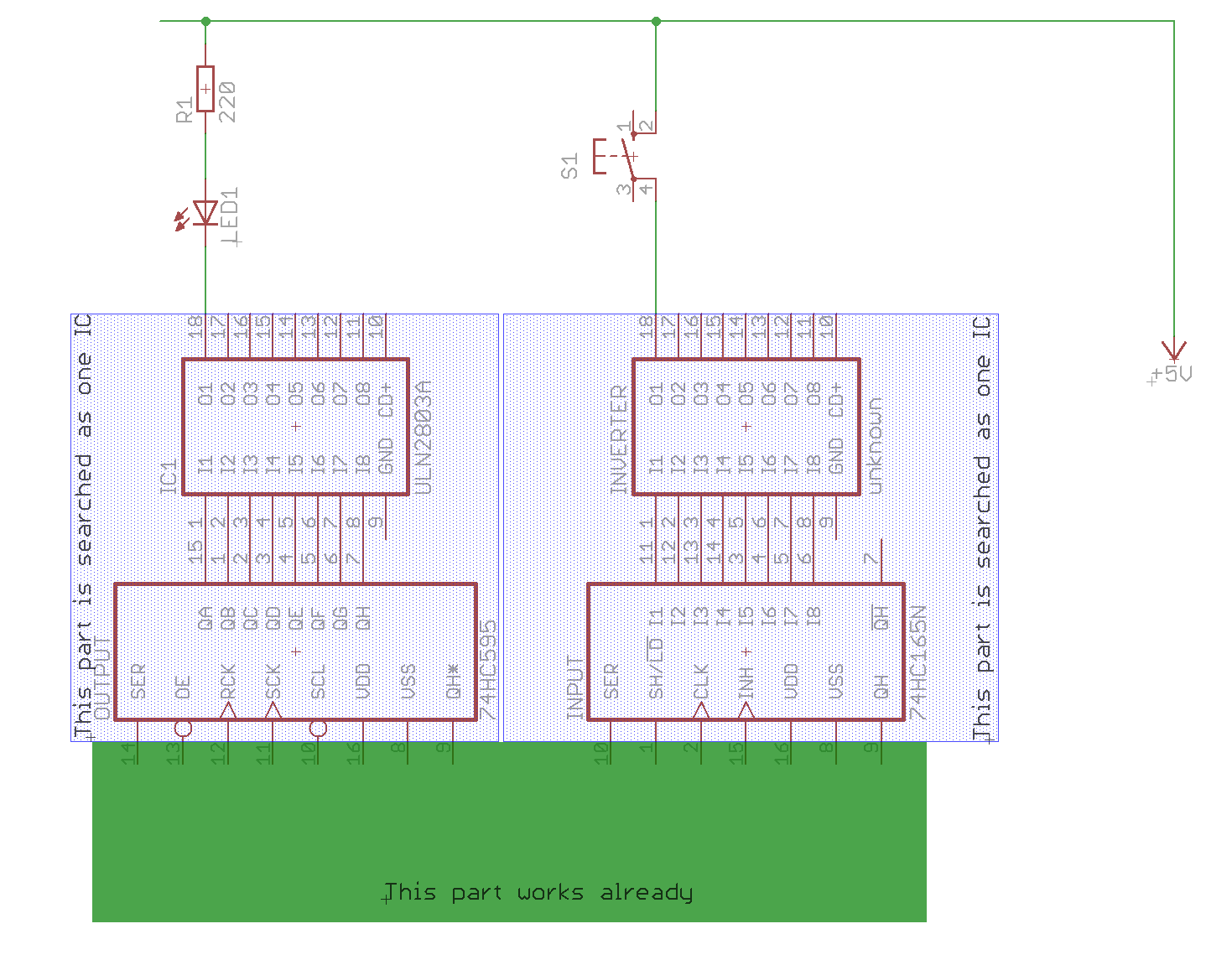

Hallo Ich suche ein Shiftregister das invers dem HC165 Arbeitet. Also 8 Parallel High-Level-Load Inputs zu Seriellem Output shiftet. Danke für Inputs :-) Novski
Boris Novski schrieb: > 8 Parallel High-Level-Load Inputs zu Seriellem Output shiftet. Das macht doch genau das SR, welches du hier angibst... Und was meinst du mit "High-Level-Load Input"??
Aber egal, was du nun wirklich suchst.. das "inverse" von HC165 ist HC164.. vielleicht ist es ja das, was du meinst.
Danke Schlumpf für den "Input". Leider scheint dieses "UND" Gater am Ausgang zu sein. Ich suche ein am Eingang zum HC165 "inverses" Bauteil. Zur Erklärung: das HC165 gibt bei einem auf "Low" schaltenden Signal die Änderung an den uP weiter. Ich suche ein Baustein der das bei "High" Signal tut... Beim druck auf meinen Schalter werden 5V an das Register geschalten... Besten Dank für Hlife! Novski

Boris Novski schrieb: > Wenn ich ein 74HC595 mit einem 74HC04 kombinieren würde könnte ich genau > dass erreichen, was ich in einem Bauteil suche... > Ich hoffe damit wird es klarer was genau ich brauche... :-) Nicht wirklich. Du willst also einen Anschluß des 74HC595 invertieren, dann mußt Du uns bloß noch verraten, welchen (es stehen 14 zur Auswahl). Und das es um den 74HC165 geht, war also völliger Käse.

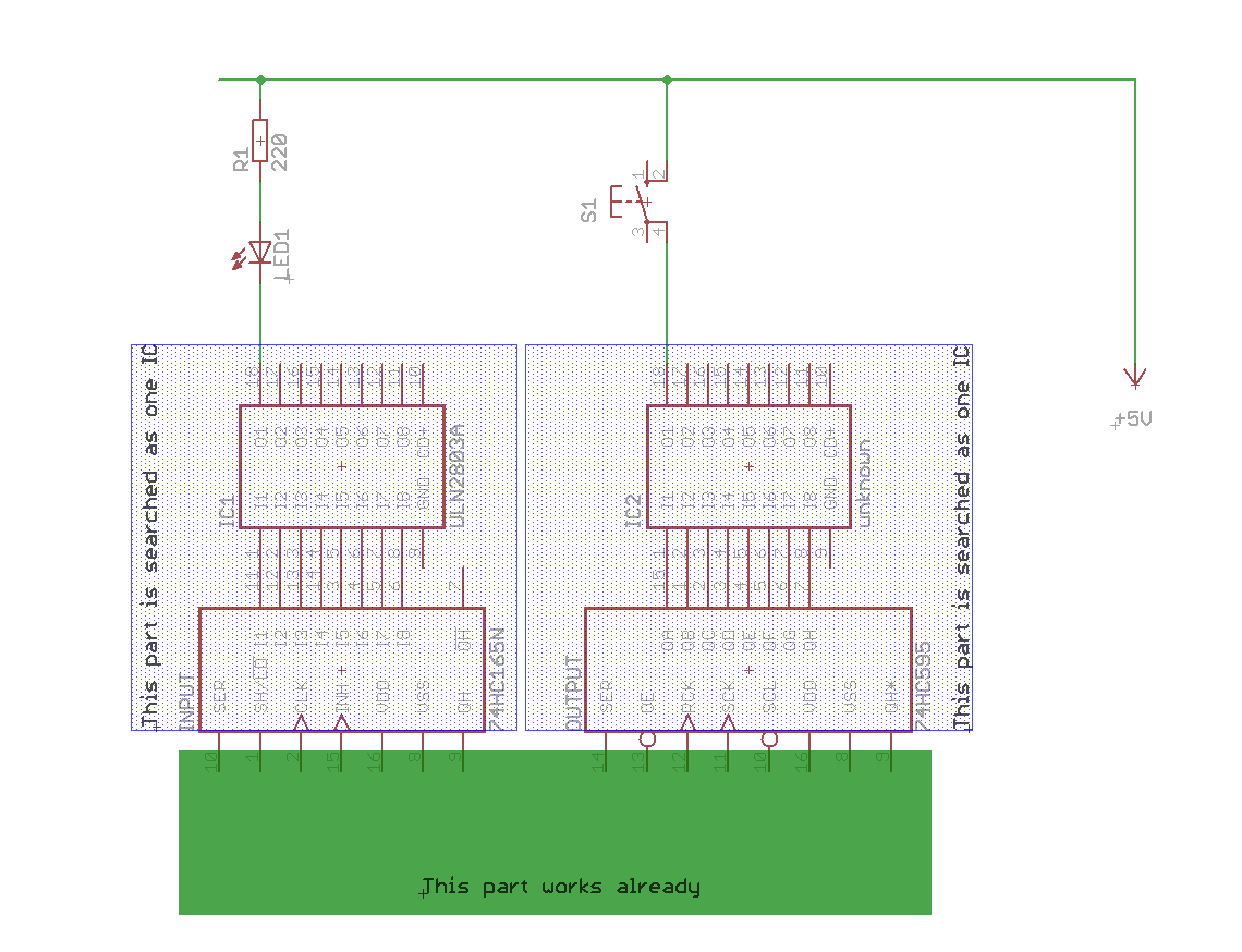

Es geht um beide. Der HC595 bietet mir 8 Ausgänge zu LEDs welche mit Katode am Register hängen. Das HC165 bildet den Taster Input welcher bei geschlossen Schalter 5V am Register anliegend hatt... Die bestehende Schaltung und software wurde nicht von mir konzipiert und ist für LED mit Anode am Register HC165 und Geschalteter Masse am Eingang des HC595 ausgelegt. Ist das Verstäntlich geschrieben? Danke für die Hilfe!
Boris Novski schrieb: > Ist das Verstäntlich geschrieben? Nö, es wird immer konfuser. Gerade eben sollte ja noch ein Inverter helfen, aber Du willst uns partout nicht verraten, wo.
Du willst die Hardware an eine bestehende Software anpassen, die Du nicht ändern kannst? Zeichne doch mal einen Schaltplan, zeichne ein, welches Signal die falsche Polarität hat. Und dann gehts vernünftig weiter.
Boris Novski schrieb: > Die bestehende > Schaltung und software wurde nicht von mir konzipiert und ist für LED > mit Anode am Register HC165 und Geschalteter Masse am Eingang des HC595 > ausgelegt. Wir waren uns ja schon fast einig, dass HC165 eine Erweiterung der EINGÄNGE ist. Ich bin ja schon lang in der Branche, aber LEDs die man mit Eingängen ansteuert sind mir trotzdem noch nicht begegnet. So ganz nebenbei, der HC595 erweitert AUSGÄNGE (er hat 8 davon), der Ausdruck "Geschaltete Masse am Eingang des HC595" ist durch und durch sinnlos. Peter Dannegger schrieb: > Nö, es wird immer konfuser. In der Tat. Gruss Reinhard

Ich hab das mal so gezeichnet wie ich mir das vorstelle. Danke für eure Hilfe!
Boris Novski schrieb: > Ich hab das mal so gezeichnet wie ich mir das vorstelle. > Danke für eure Hilfe! Das macht immer weniger Sinn. Lern es bitte endlich mal! 595 stellt dir Ausgänge bereit - dort werden die LED angeschlossen denn LED wollen "angesteuert" werden! Daher brauchst du Ausgänge 165 stellt dir Eingänge bereit - dort werden die Taster angeschlossen dann Taster liefern deiner Black Box da unten Informationen. Daher brauchst du dafür Eingänge Die Sichtweise "Ausgang/Eingang" ist immer aus der Sicht der Schaltung in der Black Box unten. Du machst immer mehr den Eindruck, dass du jemand bist, der keinen blassen Schimmer davon hat, wovon er eigentlich redet.

Boris Novski schrieb: > Stimmt. Bin mittlerweile selbst verwirrt... :-) Du willst also die 8 Eingänge invertieren, sag das doch gleich. Dann kannst Du einfach den invertierten Ausgang nehmen, also Pin 7 statt Pin 9. Und statt HC595 + 2803 nimm den TPIC6C595.
Boris Novski schrieb: > Stimmt. Bin mittlerweile selbst verwirrt... :-) Und wo sind die Pull-Down-Widerstände an den Tastern? Oder soll das gesuchte Ic das auch machen? Und ist das Layout schon fertig, d.h. die gesuchten ICs müssen pinkompatibel sein? In dem Fall halte ich die Suche für hoffnungslos - oder Du nimmst ein Subprint mit FPGA oder µC drauf. Gruß Dietrich

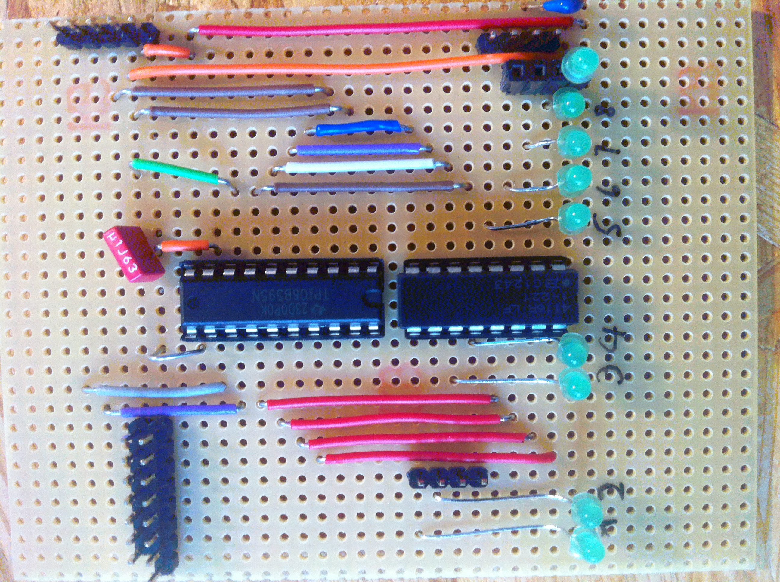

Erfolg! Ich hatte noch einen TPIC6B595 und hab einfach mal ausprobiert. Der scheint auch zu funktionieren obwohl er den CLR am C2 Anschluss nicht hatt. Ich kann nicht sagen was der unterschied ist, aber eventuell ist jemand so nett und erklärt mir ob das kritisch ist ohne CLR Anschluss am storage Register zu Arbeiten... SRCLR ist nun fix High. (auf 5V) Der Pull-Down-Wiederstand von 10k nach 5V besteht für den Input. Der müsste wahrscheinlich auch invertiert nach GND gemacht werden, nehme ich an. Damit suche ich nur noch eine Lösung für den Schalter und Danke allen Herzlich für die geleistete und weitere Hilfe... :-)
Hallo, das Foto ist garnicht so schlecht in der Qualität, aber der Informationsgehalt ist praktisch Null - bei 2,3 MB. So was nennt man Resourcenverschwendung. Gruss Reinhard
Das hab ich doch schön aufgebaut, - nicht? :-)
Ja, toll aufgebaut. Aber zu was? Wo ist die eigentliche Frage?

Genau das hab ich gemacht. Das funktioniert auch. -Nur funktioniert es Invertiert. Also so dass das LED dass bei Tastendruck an gehen soll geht aus sobald ich drücke und solange ich gedrückt halte... Und zur Lösung des Problems suche ich "ein" Integriertes Bauteil dass mit gleicher Ansteuerung und Software invertiert funktioniert... :-)
Boris Novski schrieb: > Das hab ich doch schön aufgebaut, - nicht? :-) Doch, vor allem die Farbgebung ist geschmackvoll. Wir sind hier halt Fotos gewöhnt, aus denen man eine Schaltung oder Bauteiltypen ablesen kann. Gruss Reinhard
Boris Novski schrieb: > Und zur Lösung des Problems suche ich "ein" Integriertes Bauteil dass > mit gleicher Ansteuerung und Software invertiert funktioniert... :-) Ich habs doch schon gesagt: Peter Dannegger schrieb: > Dann kannst Du einfach den invertierten Ausgang nehmen, also Pin 7 statt > Pin 9.
Peter Dannegger schrieb: > Und statt HC595 + 2803 nimm den TPIC6C595. Ist eigentlich garnicht nötig, es gibt Zillionen LEDs, die mit so wenig Strom auskommen, dass sie vom HC595 direkt angesteuert werden können (wenn sie bei Hi am Ausgang leuchten sollen, dann muss man sie halt in Gottes Namen gegen GND schalten - das gibt wahrscheinlich weitere 20 Posts bis das verstanden ist). Man kommt also sehr wohl mit 2 statt 4 ICs aus, man muss es nur begreifen. Gruss Reinhard
