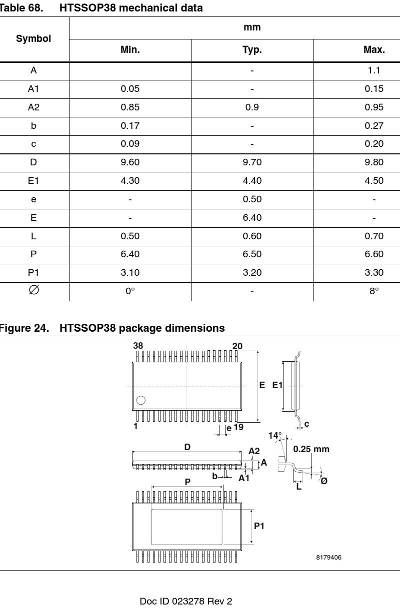

Ich bin auf der Suche nach einen universellen Programmieradapter von
HTSSOP 38 auf DIP (einreihig für Experimentierboard).
Habe auch bereite ein paar solche Adapter gefunden, jedoch weiß ich
nicht wie diese funktionieren bzw. ob mein IC (ST L6480) da auch
reinpasst.
Socket:
http://www.ebay.at/itm/TSOP48-TO-DIP48-B-TSSOP48-Enplas-IC-Test-Socket-Programming-Adapter-0-5Pitch-/261046570581?pt=LH_DefaultDomain_0&hash=item3cc7968e55
Der Pitch von 0.5mm stimmt überein.
Worauf muss hier noch geachtet werden, damit der IC mit dem Socket
kompatibel ist?

Triviale Frage - Pinzahl und Abmessungen. Beides stimmt beim
ausgesuchten Adapter nicht. Dürfte auch schwierig werden, weil es kein
DIP38 gibt und damit keine eindeutige Zuordnung.
Gruss Reinhard

Also wegen der Pinanzahl mache ich mir wenig Sorgen. Sollte doch kein
Problem wenn 10 Pins unbelegt  sind, oder?
Die Länge dürfte auch nicht ausschlaggebend sein wenn der Pitch passt.
Nur die Breite macht mir Kopfzerbrechen. Leider weiß ich nicht wie solch
ein Adapter funktioniert, wenn die Breite variabel ist, bzw. man die
Kontakte auf die Pins schieben kann, sollte der ausgesuchte Adapter doch
passen oder?

Du brauchst nicht TSOP sondern TSSOP. Beachte den kleinen Unterschied.
Das ist was anderes.

Zu dem TI FET430UIF Debugging Interface gibt es das MSP-TS430DA38 38-Pin
Target Board mit dem ich die MSP430F2274 MCUs im 38-pin TSSOP
(Pitchabstand 0.5mm) flashe. Alle Anschlüsse des eingesetzten ICs sind
auf zwei Pfostenleisten (Pitchabstand 2.57mm) herausgeführt - kann man
bestens in eine Steckplatine einsetzen. Ist leider nicht ganz billig.
http://www.ti.com/tool/msp-ts430da38

Hoppla, ein 's' vergessen. Stimmt, sollte HTSSOP sein.
Ich denke mein Theadname ist etwas falsch, es sollte nur ein Adapter
(kein spezifischer Programmieradapter) sein, um HTSSOP auf DIP für
Entwicklungszwecke zu wandeln.
