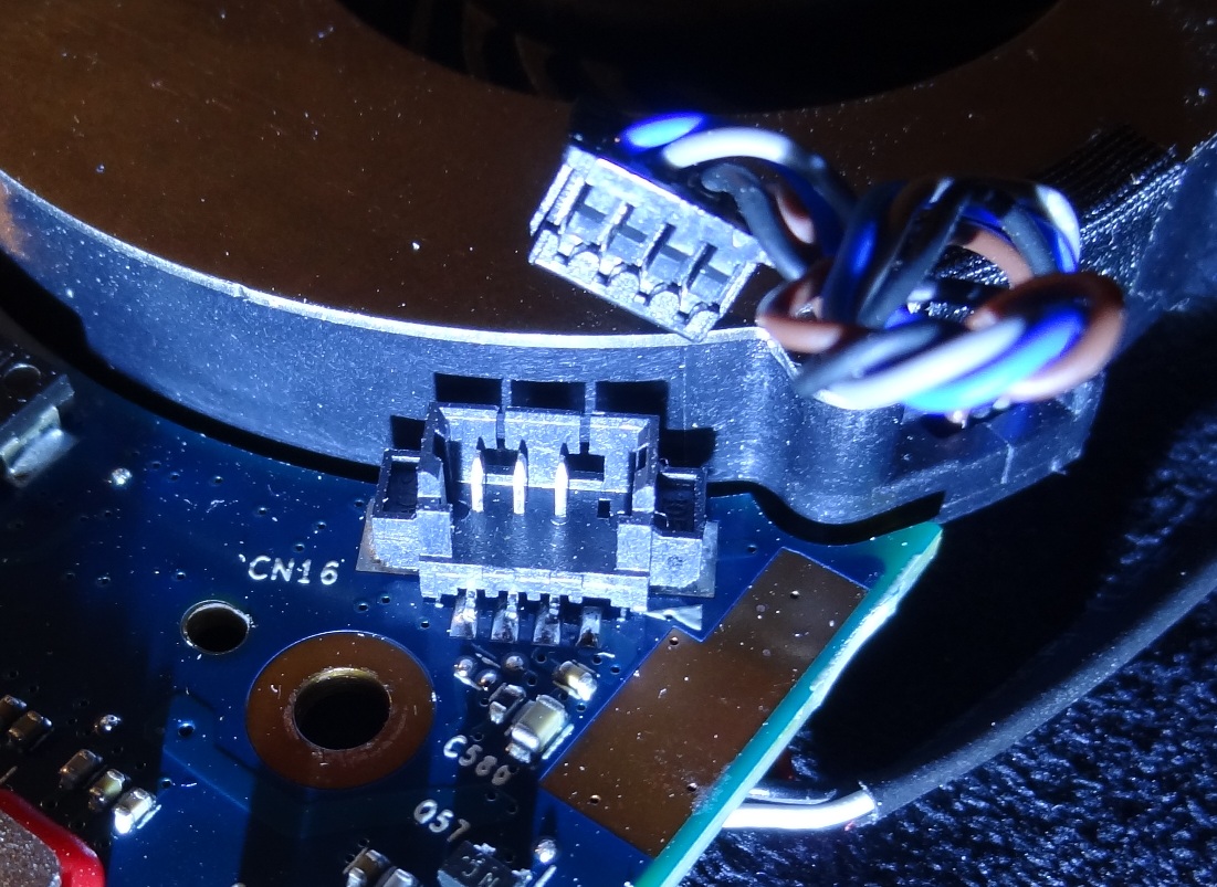

Der kleinere Lüfter meines HP Envy 15-3090CA läuft nicht und "zuckt" nur
ab und zu. Zusätzlich bekomme ich bei Neustarts Fehlermeldungen (090B).
Zuerst habe ich BIOS aktualisiert, Windows neu installiert um einen
"hard reset" durchgeführt um Softwareprobleme auszuschließen.

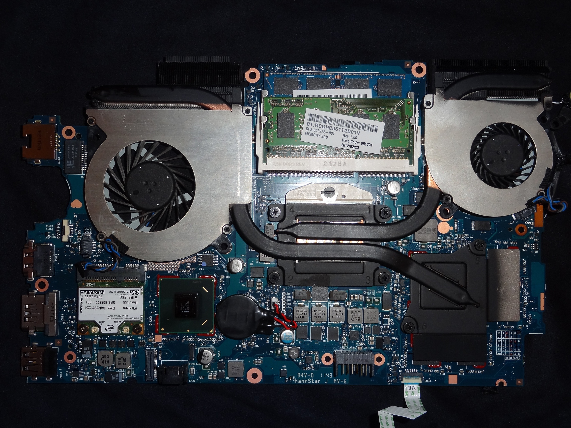

Da das alles nichts geändert hat habe ich das Meinboard mal ausgebaut um
mir die Hardware mal näher anzusehen. Dabei ist mir aufgefallen dass an
der Steckerverbindung des fehlerhaften (der rechte, kleinere) Lüfters
nur 3 Pins vorhanden sind obwohl der Stecker 4 Kabel hat. Zum Vergleich:
Der funktionierende Lüfter (große, links) hat 4 Pins in der
Steckerverbindung. Beide Stecker und Kabelbäume sehen genau gleich aus.
Kann es sein dass es sich bei dem 3 Pins um einen Produktionsfehler
handelt?
Zum Hintergrund: Die Fehlermeldung tritt schon seit Neukauf auf. Hab den
Laptop vor 3/4 Jahr in Canada gekauft und HP Deutschland entzieht sich
leider der Garantieverantwortung da sie keine Ersatzteile für dieses
Modell in Deutschland bestellen können (blabla) niewiederHP :(
Was sagt ihr kann das der Fehler sein?
Ist es möglich zu reparieren ohne ein neues board zu kaufen?
Oder soll ich zuerst versuchen ob nicht der Lüfter selber Defekt ist?
Wenn ja wie?
Scheint, als ob der Metallpin in der Buchse fehlen würde.
Da Du ja eh keine Garantie mehr hast, da Du das Notebook grau importiert
hast, kannst Du also das Lüfterkabel direkt ans Pad löten.

Das halte ich hier für wenig wahrscheinlich - ein vierpoliges
Steckergehäuse, vier Lötpads auf der Platine und ein vieradriges zum
Lüfter führendes Kabel lassen die Vermutung, daß da wirklich ein Pin im
Stecker fehlt, wahrscheinlicher klingen.
Ich würde versuchen, den Stecker auszulöten und durch einen geeigneten
vierpoligen zu ersetzen.
