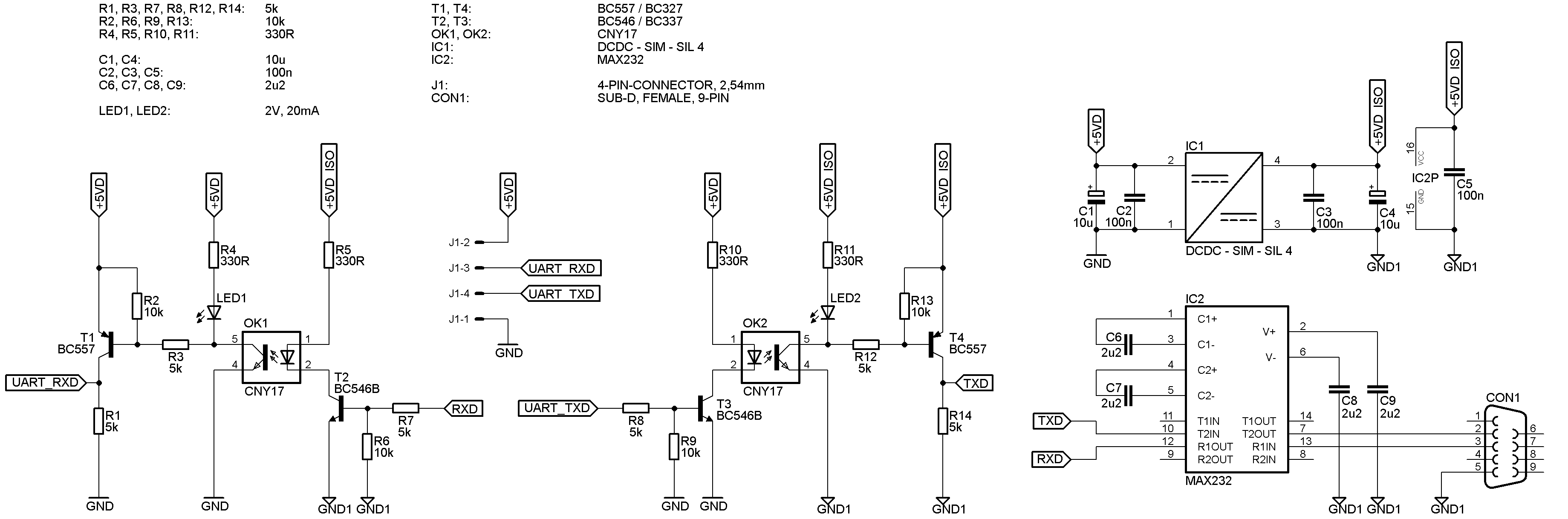

Hi Leute!

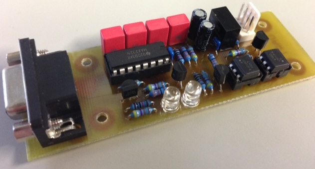

Ich habe mir einen galvanisch getrenntes Board für RS232-Übertragungen
gebaut. Den Schaltplan habe ich mal angehängt. Leider funktioniert die
Übertragung nur bis 2400Baud. Ab 4800 kommt schon nurnoch Müll zurück.
Zum Test habe ich einfach TX und RX an der UART-Seite verbunden, also
ohne uC. Aber wie gesagt, das was ich vom PC rausschicke, kommt nur bei
maximal 2400Baud auch wieder ordentlich an.
Ich weiß, dass der CNY17 nicht der schnellste ist (ich verwende den
CNY17F4 ohne rausgeführte Basis), aber soo langsam? Oder sind meine
Widerstände einfach unpassend?
Kann mir mal jemand einen Tip geben?
Leg doch mal ein Rechtecksignal an die Angelegenheit an und sieh Dir mit
einem Oszilloskop an, was am anderen Ende der Optokoppler 'rauskommt.
Wenn Du keinen Rechteckgenerator hast, übertrage per Terminalprogramm
eine größere Datei, die aus lauter 'U' (0x55) besteht.
Der CNY17 ist ne rechte Schnarchnase.
Wenns schnell sein muß, brauchen viele Optokoppler auch ne spezielle
Beschaltung. Wenn Du mal die Schaltzeiten in Datenblättern anschaust,
sind da meist 100 Ohm als Last, bloß dann kommt natürlich kein TTL-Pegel
mehr raus.
Nimm extra Trenner z.B. die ADUM1201 oder richtige Optokoppler mit TTL,
z.B. HCPL0710.
Die CNY17 sind zu langsam. Da sind übrigens Fototransistoren drin, keine
Fotodioden! Die Basis der Fototransistoren kann man vorspannen oder
einfach mit1 00k bis 1M an Masse legen um die Schaltgeschwindigkeit zu
erhöhen.
Es gibt aber auch schnellere Optokoppler.

Rufus Τ. Firefly schrieb:> Wenn Du keinen Rechteckgenerator hast, übertrage per Terminalprogramm> eine größere Datei, die aus lauter 'U' (0x55) besteht.
Das werde ich gleich mal versuchen.
Peter Dannegger schrieb:> Der CNY17 ist ne rechte Schnarchnase.
Ja, wie gesagt, mir ist bekannt, dass der nicht gerade schnell unterwegs
ist. Nur den findet man oft in Schaltplänen, wo RS232 galvanisch
getrennt wurde. Habe den z.B. in mehreren ELV-Schaltungen gesehen.
Peter Dannegger schrieb:> Wenns schnell sein muß, brauchen viele Optokoppler auch ne spezielle> Beschaltung.
Schnell...naja. Also ich brauche jetzt sicherlich keine 100000+ Baud,
aber nichtmal 14400? Das hätte ich nicht gedacht.

Peter Dannegger schrieb:> Die LEDs am Ausgang machen das ganze natürlich noch extra langsam.
Echt? Wieso das?
Peter Dannegger schrieb:> Es wirken dann nicht die 330R als Last, sondern die 5k+10k.
Die sind doch quasi parallel zu den LEDs.
Christian Berger schrieb:> Als Sofortabhilfe kannst du R1 und R14 kleiner machen.
Damit die Pegel wieder schneller auf 'low' gehen, oder warum?
Christian Berger schrieb:> Schau aber mal> nach ob es wirklich daran liegt, dass die Signale verschliffen sind.
Ja, das mach ich gleich mal.
Blackbird schrieb:> Die CNY17 sind zu langsam. Da sind übrigens Fototransistoren drin, keine> Fotodioden! Die Basis der Fototransistoren kann man vorspannen oder> einfach mit1 00k bis 1M an Masse legen um die Schaltgeschwindigkeit zu> erhöhen.
Und ich hatte extra die genommen, weil ich hier gelesen hatte, dass die
Basis (zumindest unbeschaltet) schonmal Probleme machen kann.
Habe das ganze natürlich schon geätzt :-\ Tja, Pech...
Dennis schrieb:> Die sind doch quasi parallel zu den LEDs.
Eben.
Die LED sperrt schon längst, wärend der Transistor noch viele µs an ist.
Die LED hat eine viel zu hohe Schwellspannung.
Effektiv ist also der 330R in Reihe mit Unendlich.
Schließ mal die LEDs kurz, das sollte ne Menge bringen.
Dennis schrieb:> Christian Berger schrieb:>> Als Sofortabhilfe kannst du R1 und R14 kleiner machen.>> Damit die Pegel wieder schneller auf 'low' gehen, oder warum?
Yep. Aber schau mal an in welche Richtung es lahm ist. Als Inverter
würde ich idealerweise einen integrierten Inverter nehmen.
Datenblatt sagt:

Blackbird schrieb:> Die gehen schon bis einige zig kHz. Aber nicht mit Deiner Beschaltung.
Hast du ggf. nen Link zu ner Beschaltung wie es sein sollte?
Peter Dannegger schrieb:> Die LED sperrt schon längst, wärend der Transistor noch viele µs an ist.> Die LED hat eine viel zu hohe Schwellspannung.> Effektiv ist also der 330R in Reihe mit Unendlich.
OK!
Peter Dannegger schrieb:> Schließ mal die LEDs kurz, das sollte ne Menge bringen.
Teste ich auch. Die LEDs also besser an T2, bzw. T3? Ich mein, man sieht
eigentlich eh nicht, was was gesendet wird, da es zu schnell blinkt -
bei 1200 flackert es noch ein wenig, aber darüber... Eigentlich kann die
auch weg.

Christian Berger schrieb:> Yep. Aber schau mal an in welche Richtung es lahm ist. Als Inverter> würde ich idealerweise einen integrierten Inverter nehmen.
Also ne richtige Treiberstufe. Mhh, OK.

Dennis schrieb:> Habe das ganze natürlich schon geätzt :-\ Tja, Pech...
Nicht unbedingt. Vergleiche mal das Pinout vom CNY17 (6pin) und 6N137
(8pin). Mit etwas Glück kann du den VCC Pin fliegend verdrahten. Pin1
(gegenüber davon) wird nicht verwendet und der Rest passt bereits.
A. K. schrieb:> Nicht unbedingt. Vergleiche mal das Pinout vom CNY17 (6pin) und 6N137> (8pin). Mit etwas Glück kann du den VCC Pin fliegend verdrahten.
Ja :-) Vielleicht, sieht dann natürlich auch entsprechend hingerotzt
aus. Naja, aber ich lerne ja gerne dazu - jetzt weiß ich zumindest
schonmal, wie es nicht geht. Hat jemand von euch nen
Schaltplanausschnitt, wie es sinnvoll beschaltet ist für mich?

Dennis schrieb:> Aber wie gesagt, das was ich vom PC rausschicke, kommt nur bei> maximal 2400Baud auch wieder ordentlich an.
Vermutlich sind R6 und R9 zu groß, R7 und R8 zu klein
Google Ausräumwiderstand.
Egal ob mit diesem oden einem anderen Optokoppler würde ich dazu raten,
parallel zu den LED+Vorwiderstand einen weiteren Lastwiderstand mit 220
Ohm zu schalten.
Denn die LED+Vorwiderstand belasten den Ausgang des Optokoppler nur,
solange die Spannung dort größer als ca 2V ist. Du musst den Optokoppler
jedoch auch belasten, wenn die Spannung dort geringer ist, weil irgendwo
in diesem Bereich (0-2V) die Schwellenspannung liegt, bei denen der
nachfolgende Transistor zwischen high und low umschaltet.
Ich sehe gerade noch einen Haken: Die Optokoppler werden mit ungefähr
10mA angesteuert. Da der Optokoppler je nach Variante einen
Übertragungsfaktor von nur 40 hat, kann sein Ausgang nichtmal mit 4mA
belastet werden.
Da ist die LED schon zu viel, erst recht mit dem von mir empfohlenen
zusätzlichen Lastwiderstand.
Passe den Laststrom an den Übertragungsfaktor an. Ich würde die Hälfte
nehmen, also 2mA, wenn Du den CNY17-1 verwendest.
