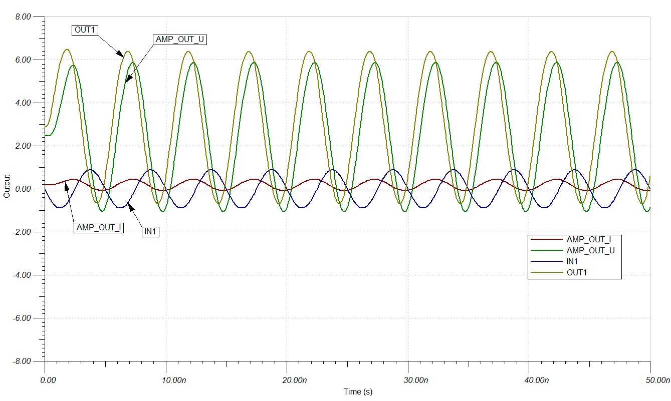

ich habe mit einer bipolaren Versorgung, einem AD9751 300MSPS
current-steering DAC, einem THS3202 OpAmp (unity gain BW 2 GHz) als
current-to-voltage converter und 4 stacked THS3091 OpAmps (BW 210 MHz
bei G=2) eine DAC Endstufe aufgebaut.
Aktuell wird im Bereich -1V .. 10V bei max 750mA in eine resistive 13,3
Ohm Last getrieben.
In den SPICE Simulationen geht das auch bei über 200MHz sehr gut, jedoch
bricht mir klarerweise mit steigener (resistiver) Last die Spannung
zusammen (siehe AMP_OUT_U im Bild).
So werden bei 750mA die 10V nicht mehr erreicht und die maximale
Spannung erreicht nur mehr ca. 6V.
Passe ich den Gain der stacked OpAmps etwas an, so sind wieder 10V
Maximalspannung möglich.
Wird die Last jedoch kleiner, so führt dies dann zu mehr als 10V
Maximalspannung.
Das ganze ist bedingt durch die Ausgangswiderstände der stacked OpAmps.
Jeder einzelne OpAmp kann maximal 250mA treiben. Ohne Stromlimitierung
würden die OpAmps kaputt gehen. Zudem ist laut Datenblatt ein
Ausgangswiderstand notwendig um auch kapazitive Lasten treiben zu
können.
Aktuell ist der Ausgangswiderstand bei jedem der stacked OpAmps 40 Ohm.
Bei 10V ergibt dies einen Strom von I=10/40 = 250mA.
Dadurch ist der effekive Spannungsabfall bei ca 200MHz jedoch dann euch
bei fast 5V.
Klar, je mehr Strom, deso mehr Spannung fällt auch am Widerstand ab :(
Um das ganze zu entschärfen bräuchte ich also eine bipolare
Strombegrenzung für jeden stacked OpAmp, an der möglichst wenig Spannung
abfällt.
* Gibt es dazu Rezepte, die auch noch bei ~200MHz funktionieren ?

OP #3067326
Wenn du schon in TI Datenblätter schaust, dann schau doch auch mal ins
THS3091 Datenblatt [1] gleich auf die erste Seite im PDF.
Der "typical arbitrary waveform generator output drive circuit" macht
genau das, was ich in meinem Design auch habe. Etwas detaillierter gibt
es das ganze dann nochmals auf Seite 20 in Figure 68.
Professionell wird das auch verwendet: Schau dir etwa in [2] auf Seite
175 den Schaltplan des Agilent 33220A Waveform Generators an. Hier
werden 4 THS3001 OpAmps, genau wie auch im THS3091 Datenblatt, parallel
geschalten um mehr Strom liefern zu können.
Dieselbe Technik wird auch von Intersil nochmals hier [3] beschrieben.
Ebenfalls beschrieben ist das ganze nochmals von TI in der AppNote 446
hier [4].
Siehe Seite 4, Figure 6, "Paralleling the outputs of two op amps. The
power amplifiers, A2 and A3, are wired as followers and connected in
parallel with the outputs coupled through equalization resistors."
Wie du siehst wird das ganze besonders im hi-frequency Bereich von
mehreren Herstellern sowohl in ihren Datenblättern wie auch in ihren
Application Notes beschrieben. Desweiteren wird es auch so in der Praxis
von AWG Herstellern so verwendet wie das Beispiel des Agilent 33220A
Waveform Generators zeigt.
Mit einfach OpAmps aufeinander löten hat das also nichts zu tun, da kann
ich dich beruhigen.
Übrigends noch eine Anmerkung zu meinem Design:
Mein Aufbau entspricht weitestgehend der Figure 68 aus dem THS3091
Datenblatt [1], jedoch sind meine Widerstände anders dimensioniert.
Mein Ausgangswiderstand ist aufgrund der hohen Maximalausgangsspannung
40 Ohm was den hohen Spannungsabfall verursacht.
Um das zu kompensieren, greife ich das OpAmp Feedback nicht wie im
Datenblatt vor dem Ausgangswiderstand, sondern erst danach ab.
Dadurch wird der Spannungsabfall (auf Kosten der Bandbreite)
kompensiert. Bei einem grossen Spannungsabfall geht der OpAmp jedoch in
die Sättigung (ca. 12V), sodass auch der Spannungsabfall nicht mehr
kompensiert werden kann. Die Bandbreite geht dadurch natürlich emebso in
den Keller.
Mehr als bipolare +/- 15V Versorgungsspannung geht laut Datenblatt auch
nicht.
Aus diesem Grund bin ich auf der Suche nach Alternativlösungen.

OP #3070463
MaWin schrieb:
> Normale OpAmps haben eine eingebaute Strombegrenzung.
Ich lese diesbezüglich gerade noch im THS3091 Datenblatt nach.
Im Falle, dass der Strom intern begrenzt ist, könnte ich dann die
Ausgangswiderstände evt. kleiner machen (so wie in der Beispielschaltung
im Datenblatt), sodass auch der Spannungsabfall an den
Ausgangswiderständen geringer ist ?
Die Last hinter der OpAmp Endstufe ist leider nicht fix (ist keine HF
Anwendung bzw. Transmitter).
Mit der Endstufe sollen integrierte Schaltkreise (ICs) versorgt werden.
Über den DAC wird dann ein "Stimulus" generiert.
Die Last ist somit grundsätzlich leider auch kapazitiv.
lg
OP #3072276
Alex schrieb:
> Du darfst die Gegenkopplung nicht nach den Widerständen machen!
> Denn 1. versuchen die OPAs die Ausgangsimpedanz - trotz
> Ausgangswiderständen - auf 0 Ohm zu bekommen (sind IN der Gegenkopplung)
Der OpAmp bekommt doch am (-) Eingang die Feedbackspannung von seinem
Ausgang, wobei die durch den Spannungsteiler R_f/R_g angepasst wird,
sodass der Verstärkungsfaktor eingestellt werden kann.
Mit anderen Worten: Man verfälscht absichtlich die Ausgangsspannung über
den Feedback-Spannungsteiler, wodurch überhaupt erst eine Verstärkung
durch den OpAmp entsteht.
Der OpAmp will ja die Differenzspannung an seinen Eingängen auf 0
halten.
Wenn ich nun die Feedbackspannung hinter dem Ausgangswiderstand
abgreife, dann ändere ich auch lediglich die Feedbackspannung (und
dadurch den Verstärkungsfaktor).
Intern ist die Ausgangsimpedanz 0, weshalb der Ausgang überhaupt erst
beliebige Lasten treiben kann.
Und genau deshalb brauche ich auch eine Stromlimitierung, weil der OpAmp
sonst abfackelt, wenn ich dahinter zu viel Strom ziehen würde.
> und 2. arbeiten sie dann doch wieder gegeneinander, wenn verschiedene
> Offsets verstärkt werden.
Weshalb sollten sie gegeneinander arbeiten und die Offsets verschieden
sein ?
Die Gesamtlast wird doch durch die Parallelschaltung in gleichem Maß auf
alle OpAmps aufgeteilt. Und durch die Ausgangswiderstände ist der
maximale Strom pro OpAmp auf den maximal zulässigen Wert limitiert.
> Deshalb halte dich an die TI-Schaltung. Nur so ergibt sich ein
> definierter Ausgangswiderstand aus der Parallelschaltung der
> Ausgangswiderstände.
Das würde ich gerne machen, jedoch bekomme ich am Ausgang nicht die
eingestellte Spannung heraus, sondern um ein Vielfaches weniger weil so
viel Spannung an den stromlimitierenden Ausgangswiderständen abfällt :(
Ebensowenig habe ich am Ausgang der Schaltung eine feste Last (wie z.B.
50 Ohm).
Stattdessen werden quasi FETs damit angesteuert (kapazitive Last).
Wenn jemand einen Ausweg kennt wäre ich sehr dankbar ;)
Gast #3072473
> Ohm Last getrieben.
> 50 Ohm).
Ja was denn nun? Wieder andere Bedingungen und so wenig Infos wie nur
möglich und dann perfekte Hilfe erwarten.
Kapazitive Lasten sind bei niedrigen Frequenzen schon lästig, bei sehr
hohen Frequenzen (für OPVs) sind sie ein echtes Problem, wenn man wie du
ideales Verhalten der Schaltung verlangt. Deine Forderungen sind aus
meiner Sicht auch überzogen.
Nein, das ist die nicht. Schau mal ins DB des THS3202 Fig.45. bzw.
Fig.36 beim THS3091: Ausgangsimpedanz bei 200MHz etwa 25Ohm.
Du kannst bei solchen Frequenzen den OPV nicht mehr "gleichstrommäßig"
