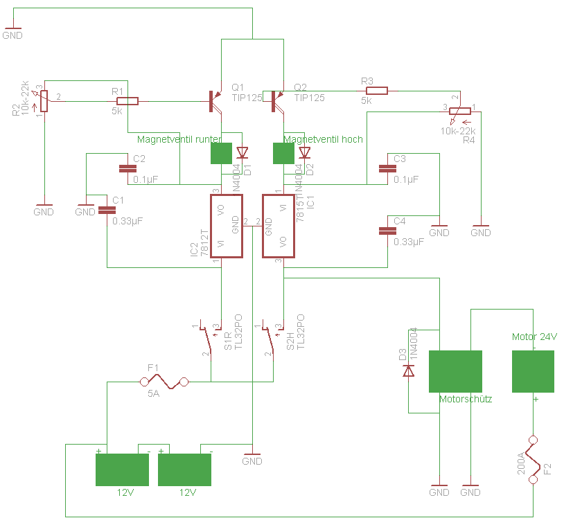

Hallo liebe Leute,
folgendes haben wir vor: Wir wollen für die Steuerung einer Hebebühne
eine elektrische Schaltung aufbauen. Dafür müssen folgende Anforderungen
erfüllt werden:
Beim hochfahren muss das Magnetventil 1 mit 8-16V versorgt und geregelt
werden. Gleichzeitig muss das Motorschütz mit 24V versorgt werden. Beim
runterfahren muss nur das Magnetventil 2 mit 6-12V geregelt werden.
Durch diese Regelung soll ein präzises Auf- und Abfahren gewährleistet
werden.
Spannungsquelle sind 2 Autobatterien in Reihe, die dann 24V ergeben. Um
die Magnetventile nicht mit zuviel Spannung zu braten haben wir uns
überlegt die Spannung vorher mit ICs herunterzuregeln und anschließend
den Stromfluss mit Transistoren und Potis zu regeln.
Wir haben jetzt einen Eagle Schaltplan erstellt, sind uns aber nicht
ganz sicher ob das ganze so klappt. Die grünen Kästen sind zwar nicht
die richtige Darstellungsweise, aber wir haben diese oder ähnliche
passende Bauteile nicht finden können.
Funktioniert der Plan so? Was für Transistoren und Widerstände brauchen
wir?
"Magnetventil runter" - 6-12V; Stromaufnahme bei 12V ist 1A
"Magnetventil hoch" - 8-16V; Stromaufnahme bei 16V ist 1A
Danke im voraus!
Liebe Grüße

Da fehlt eine ganze Menge und ein paar Fehler sind auch drin:
* Die Spannungsregler brauchen unbedingt Abklatschkondensatoren nach
Datenblatt. Meistens sind das 100n.
* Über die Magnetventile und das Motorschütz müssen Freilaufdioden.
Generell können ein paar Abblockkondensatoren der Schaltung nicht
schaden.
* Ihr müsst euch drüber klar werden, das jeder Regler und die
Transistoren mal eben 12-15 Watt in Wärme umsetzen können. Sie müssen
also grosszügig gekühlt werden. Die Regler laufen mit 1 Ampere übrigens
am Limit. Nehmt lieber 2 Ampere Typen.
Die Schaltung mit den Transistoren ist fehlerhaft. Wenn ihr wisst, das
die Magnetventile tatsächlich mit einer Steuerspannung von 0-12 Volt
aufgesteuert werden, müsst ihr da Spannungsfolger (Kollektorschaltung)
einbauen. Der Emitter folgt dann der Spannung an der Basis. Also PNP
Transistoren nehmen (am besten Darlingtons) und den Emitter an die
Magnetventile. Kollektor geht dann an Masse. Wofür sind die beiden
Dioden in der Masseleitung?
Als erstes müsst ihr mal mit einem regelbaren Netzteil testen,ob das mit
den Magnetventilen wirklich so geht.

Hallo Matthias,
danke für deine Antwort.
Kannst du kurz erklären an welche Stelle diese Kondensatoren müssten und
welche Funktion sie hier übernehmen würden?
Sonderlich groß sind die ja nicht.
Zu den Dioden: Wir waren uns nicht sicher ob die dorthin müssen. Damit
wollten wir verhindern, dass bei Betätigung eines Ventils das andere
über die Leitung oben auch aktiviert wird. Andere Stelle wäre
sinnvoller?
Das mit der Kühlung sollte kein Problem werden, außerdem ist das ganze
ja nicht für den Dauerbetrieb, sondern immer nur kurzzeitig bestimmt.
Eingezeichnet sind doch bereits PNP Transistoren!? Emitter an die MV
wird gemacht!
Die Magnetventile sind wirklich regelbar! Die Teile stammen aus einem
elektrischen Hubwagen.
Liebe Grüße

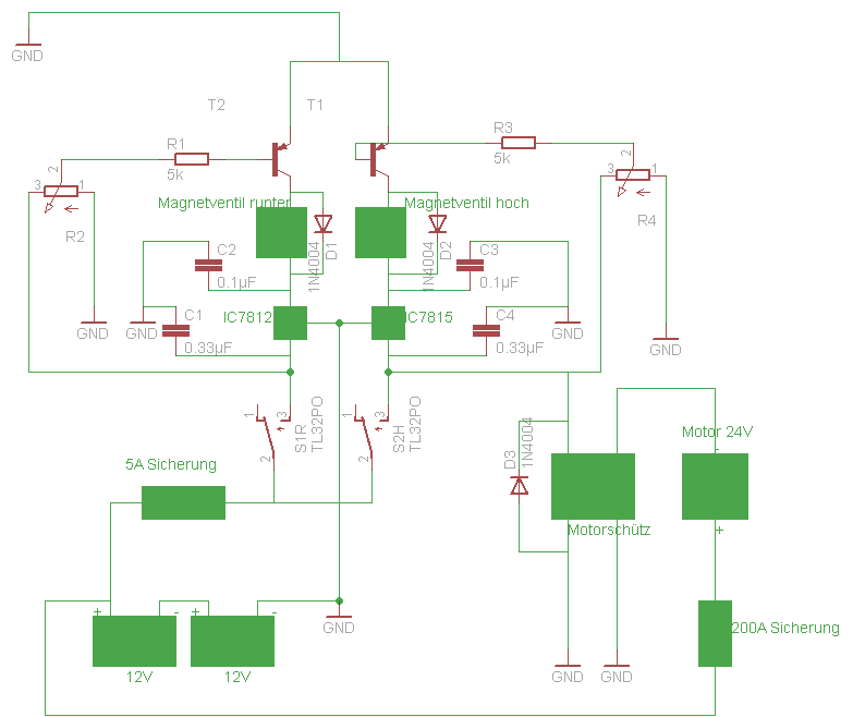

(Firma: matzetronics) #3067502
Das steht in jedem Datenblatt. An den Eingang des Reglers gegen Masse
kommt ein schöner Elko der 47u -1000u Klasse. Am Ausgang des Regler,
dicht am Regler ein 100n gegen Masse. Wenn du auf die Schrift des
Reglers schaust, Beine nach unten, kommt der Kondensator zwischen
rechtes und mittleres Beinchen.
Nee, die kannste einfach weglassen, da ist ja schon Masse, da fliesst
nichts ins andere Ventil. Jedenfalls, wenn das GND da oben links gleich
dem Batterie Minuspol ist.

@David: Bitte vergiss die Freilaufdioden nicht. Über jede Spule (beide
MV und den Schütz) muss da eine in Sperrichtung.

OP #3067573
>> Mit Freilaufdioden sind ganz normale Dioden gemeint? Können die 1A Strom
>> ab?
> Die müssen gar nicht den Arbeitsstrom vertragen. Bitte guhgele mal nach
> Freilaufdiode. Die Dioden sind dazu da, die Gegen-EMK, die beim
> zusammenbrechenden Magnetfeld in einer Spule erzeugt wird, abzuleiten.
> Da die Gegen-EMK anders herum gepolt ist, als der Arbeitsstrom der
> Spule, wird die Freilaufdiode in Sperrichtung über die Spule gelegt.
> Eine 1N4001-4007 tut da ihren Dienst.
Das habe ich bereits getan und wieder etwas gelernt :-)
Habe meine Schaltung nun mal aktualisiert. Den Transistor auf der
rechten Seite hoffentlich richtig herum. Batterie - mit an GND, die
Kondensatoren bei den ICs mit den korrekten Werten eingebunden und die
Freilaufdioden sind auch drin. Hab ich das so richtig verstanden?

OP #3067614
Hubert Mueller schrieb:
> Wie realisiert ihr den "Fallschutz" Damit meine ich, wenn das Auto
> angehoben ist, und das Magnetventil "ab" nicht hundertprozentig
> gschlossen hat, fällt euch dann das Auto langsam auf den Kopf??
Die Hebebühne ist eine parallelogramm-Hebebühne und wird unten durch
eine mechanische Verriegelung gesichert. Sie hebt das Auto in max. 1m
Höhe. Für "Auf-den-Kopf-Fall-Sicherung" ist also gesorgt ;-)
Werden demnächst mal ein paar Bilder posten ;)
> Viel besser :-)
> Als Transistoren hatte ich dir Darlingtons empfohlen. Geeignete Typen
> sind da z.B. TIP125, TIP126, TIP127.
> PNP, 5A, 60-100Volt.
> Die Potis sollten so 10k-22k haben. Ausserdem sollten sie mit ihrem
> 'heissen Ende' auch erst hinter den Spannungsreglern angeschlossen
> werden und nicht an die 24 Volt.
Aktualisierte Version angehangen. Es wird! :-)

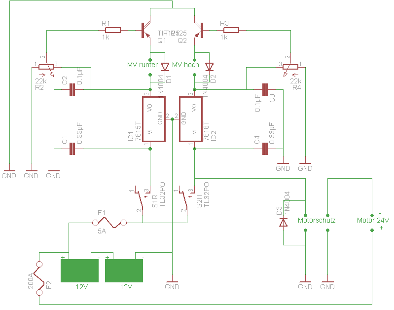

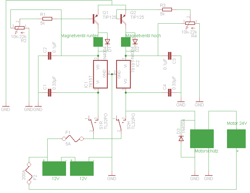

(Firma: matzetronics) #3067938
amateur schrieb:
> Wenn Du mal Zeit hast, dreh' doch bitte die Transistoren rum.
Jo - als kleine Eselsbrücke: der Pfeil am Emitter zeigt immer die
technische Stromrichtung (von plus nach minus). Also die Emitter wieder
an die MV.
Du kannst in Eagle übrigens Q2 auch mal spiegeln, damit die Basis nach
rechts weg geht, das ist aber nur Ornamentik.
Beim 7818 hast du Eingang (VI) mit Ausgang (VO) verwechselt. Aber
solange du es in der Praxis richtig machst, ist das ja egal.
Gast #3068038
Schaut im Prinzip gut aus, allerdings würde ich die Basiswiderstände von
5k auf 500R-1k reduzieren, da ansonsten 16V bzw. 12V nicht erreicht
werden.
Ein zusätzlicher Widerstand vor dem Poti beschränkt den Einstellbereich
nach unten (muß ja nicht bis auf 0V gehen).

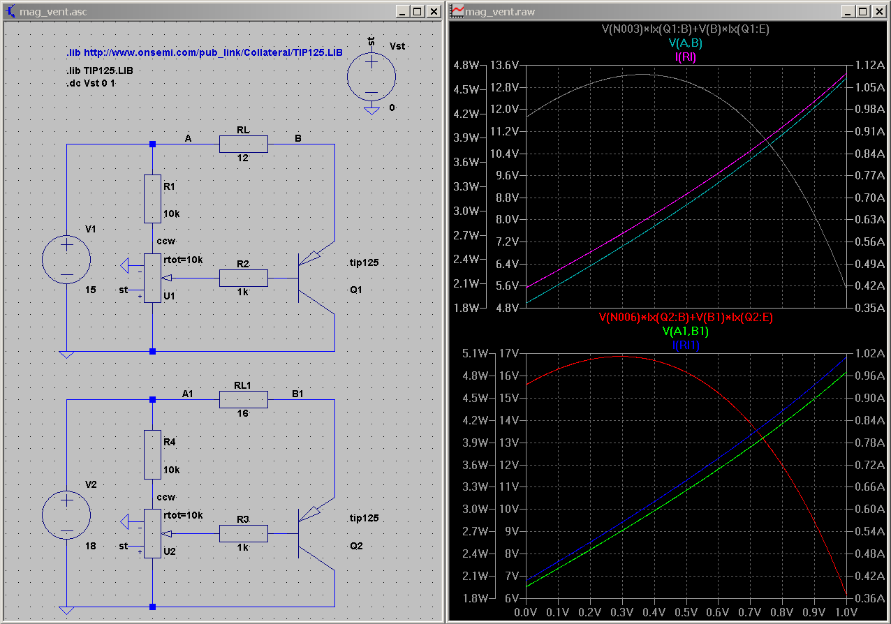

Gast #3068315
David M. schrieb:
> Um die Magnetventile nicht mit zuviel Spannung zu braten haben wir uns
Die Kraft der Magnetventile hängt direkt vom Strom ab. Also muss der
Strom geregelt werden. Wenn man nur die Spannung regelt, ist nach dem
Einschalten die Kraft wegen der Eigenerwärmung nicht konstant.
