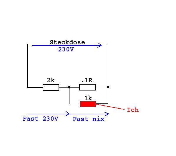

Dazu habe ich eine Verständnisfrage. Warum bekomme ich einen gewischt,
wenn ich die Stange anfasse ?
Die Stange hat doch einen viel viel kleineren Widerstand als mein
Körper, vielleicht 0,1 Ohm, im Gegensatz zu mir mit vielleicht 1 kOhm.
Mir ist klar das trotzdem 230V anliegen, aber fast der gesammte Strom
fliesst doch durch die Stange und der Widerstand vom Boden ist doch auch
einige 100kOhm groß.

Gast #3067760
Zu den sachlichen Grundlagen hast Du selbst einen Teil der Begründung
bereits geliefert:
>und der Widerstand vom Boden ist doch auch einige 100kOhm groß...
(Reihenfolge getauscht, dann sieht mans leichter)
Welchen Weg geht der Strom also lieber? Mal einfach ein Ersatzschaltbild
mit den Teilwiderständen, dann wird das klarer.

Gast #3067795
@ Hauspapa (Gast)
Das ist durchaus ernst gemeint und ich behaupte, daß die Meisten hier
das auch nicht so aus dem Handgelenk beantworten könnnen und deswegen
lieber rumtrollen.
Aber verstanden habe ich das noch immer nicht richtig.
Lass mich das mal rechnen, vielleicht erkenne ich dann den Fehler.
Stab 0,1R
Ich 1k
Boden 100k
U 230V
Gibt einen Gesamtstrom von 230V / 101k = 2,2mA  Ich runde das alles mal,
kommt ja nicht so genau.
Demnach fallen an mir 1k * 2,2mA = 2,2V ab. Kann ja aber nicht, denn ich
bekomme ja einen gewischt. Geht das jetzt über die Schrittspannung oder
was kapiere ich hier nicht ?
#3067805
Fragender schrieb:
> Boden 100k
Die Annahme ist falsch. Erde (Boden) als solches ist zwar kein sehr
guter Leiter, in Verbindung mit Wasser (ist ja meist feucht) und dem
großen Querschnitt ist ein guter Leiter. Das ist auch die Idee hinter
dem grün-gelben Draht, der in jeder Steckdose angeschlossen ist. Vom
Prinzip her ist der nämlich am anderen Ende auch nur an einen Erdspieß
geklemmt.
Wenn du niemanden umbringen willst solltest du das mit dem Spieß und der
Netzspannung aber sein lassen.
Warum du eine gewischt bekommst? Weil es zwischen dir und dem Spieß eine
Potenzialdifferenz gibt.
Wenn du genau wissen willst, wie groß die ist, kannst du ein Multimeter
auf Spannungsmessung stellen, einen Kontakt an der Spieß und den anderen
an den Erdkontakt einer Steckdose anschließen.
Alle Spannung über 50V können tödlich sein und wenn jemand etwas
passiert, dann musst du dich dafür verantworten und das was du machst
ist mindestens grob fahrlässig.
Gruß Kai

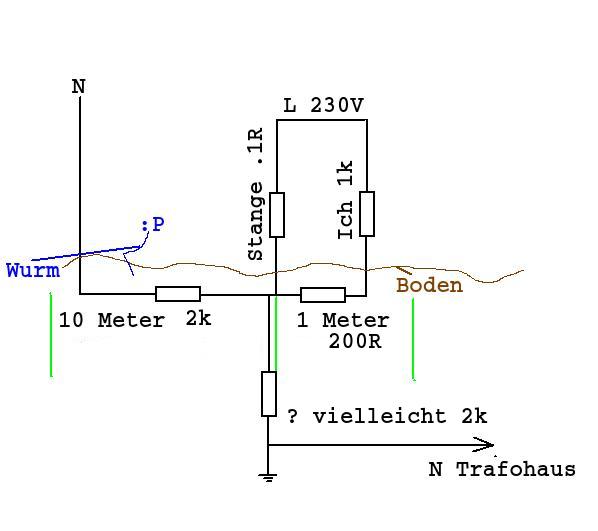

Gast #3067826
Wasser hat, sagen wir unter idealen Bedingungen, 5*10^-3 S/m
(Meerwasser). Wenn ich das richtig rechne gibt das 200R / m. Kann ich
weder nachvollziehen noch messen, aber ich nehme es mal so hin. Sagen
wir noch, der Boden leitet jetzt so gut wie Wasser. Dann hätte ich ja
folgendes Bild, oder ?
Gast #3067845
>sagen wir unter idealen Bedingungen...(Meerwasser)
Selbst wenn du auf einer Hallig wohnst kommt das nicht hin da Gestein
üblicherweise isoliert und damit der leitende Querschnitt kleiner, der
Widerstand also grösser wird. Auch ist da Wasser im Boden bei mir keine
höher konzentrierte Salzlösung.
Lesenswert ist evtl. noch:
http://de.wikipedia.org/wiki/Erdungswiderstand#Erdungswiderstand_in_der_Praxis
1. Das legt Nahe das Du dir den Stab für N sparen kannst, der ist
hochohmiger als der Weg zur Trafostation mit Fundamenterder.
2. Ich hatte einen Link mit Spannungstrichter gepostet. Durch die hohe
Stromdichte nahe am Stab ist dort der Spannungsabfall pro Meter
Entfernung wesentlich höher als weiter weg vom Stab.
guten Morgen
Hauspapa

Gast #3067855
PE und N sind doch im Haus sowieso kurzgeschlossen, also kann man eher
den Widerstand zum Fundamenterder weg lassen.
Das mit der Schrittspannung sehe ich auch nicht wirklich ein. Der Strom
muss ja geringer als 16A sein, sonst würde der LS-S ansprechen. Also
ergibt sich da auch keine sonderlich große Schrittspannung.
Also ich kapiere es noch immer nicht. Vorrechnen muß ich nach dem Bild
nichts, denn es dürfte ja klar sein, das man so an 0,1R keinen gewischt
bekommen kann. Irgendwas übersehe ich ja dann.
Gast #3067856
@Daniel
Wieso fallen an der stange IMMER 230V ab, egal welchen Widerstand sie
hat ? Denn dann wäre der Widerstand durch den Boden zurück zum N ja
immer Null.
Erkläre das doch bitte mal genauer.
Ja gut, dann rechne ich eben mit 500R, im verhältnis zur Stange mit .1R
witzlos.
@Peter
Super Hilfe. Welche fehler wären das ?

Gast #3067877
Noch ein Bildchen.
Diesmal habe ich mich an die Steckdose gehangen. Und ich wette mein
Leben drauf das ich da keinen gewischt bekomme, wenn ich mich an die
eingezeichneten Potentiale halte.
Das mit der Stange im Boden muss also einen anderen Grund haben, auf den
ich nicht komme und den mir anscheinend auch niemand richtig erklären
kann.
Gast #3067881
Ich vermute, die 2k sollen die Erde sein. Wenn das so wäre, würde die
Hälfte der Sicherheit des Stromnetzes nicht funktionieren. Praktisch hat
der Erdboden eine sehr große Querschnittsfläche (und damit selbst bei
hohem spezifischen Widerstand im Endeffekt kaum Widerstand). Wenn die

Gast #3067883
Wenn Du mit *Erde" den PE meinst, nein, natürlich nicht. Damit meine ich
die 10 Meter Erdboden, durch den der Strom ja zurück zum N-Stab muß.
Ich hänge das definitiv falsche Ersatzschaltbild nochmal an.

#3067887
Ich mal Dir mal das Ersatzschaltbild auf:
 .------------------------.--------  230V
| | 0.1R                 | |  Du
| | Stange               | |
| |  100? Ohm            | | Dein
| |  Erdwiderstand       | | Erdwiderstand
--- 0 V = Erde           --- 0V
Wie Du jetzt siehst, ist Deine Berührspannung nur von Deinem
Erdwiderstand abhängig. Wenn der Erdwiderstand der Stange klein genug
wird um die 230 Volt merklich zu verringern, dann kommt die Sicherung
(oder das Kabel schmilzt).

Gast #3067892
@Jim Meba (turboj)
So ist das verständlich, aber was ist mit "mein Erdwiderstand" und dem
100? Erdwiderstand gemeint ? Denn denau da hakt es bei mir und das ist
ja auch der Punkt.
Unten die "Erde" ist ja miteinander verbunden,
Gib doch mal feste Werte, damit man das ungefähr nachrechnen kann. Muss
ja nicht stimmen, angenommenen Werte reichen ja völlig. Ich kann mit
reiner Theorie nichts anfangen, ich muss das für mich beweisen und
erklären können, damit ich es auch anderen mal erlären könnte und weiß
worüber ich rede.

Gast #3067956
@ Fragender:
Dein Denkfehler ist, dass du annimmst, dass das Erdpotenzial an deinen
Füßen und das Erdpotenzial der Stange identisch sind.
Es gibt aber, wie in dem von Jim gezeichneten Schaltbild EIN
Erdpotenzial, was er mit "0" gekennzeichnet hat.
Wenn der Strom durch Stange und die Erde nicht groß genug ist, dass die
Sicherung fliegt, dann liegen an der Stange nach wie vor 230V an.
richtig?
Und wenn du an die 230V hinfasst, dann bekommst du eben eine geballert.
Und wie stark der Strom durch dich ist, wird bestimmt aus der
Reihenschaltung "dein Erdwiderstand" und "Du"
Stell dir ne Batterie vor (Kraftwerk) und daran zwei Leitungen, die zu
deinen Haus führen. An das Ende der Leitungen hängst du jetzt eine
Reihenschaltung aus Stab und Erde und parallel dazu eine Reihenschaltung
aus "Du" und "Deine Erde". Dann liegt über jedem Strang die gleiche
Spannung und es fließt ein Strom, der durch die Reihenschaltung der
beiden Widerstände bestimmt ist.
Du nimmst fälschlicherweise an, dass das Erdpotenzial an der Oberfläche
der Erde ist auf der du stehst. und somit Du und der Stab eine
Parallelschaltung bilden. (Oder zumindest über einen nicht sonderlich
großen Widerstand verbunden seid).
