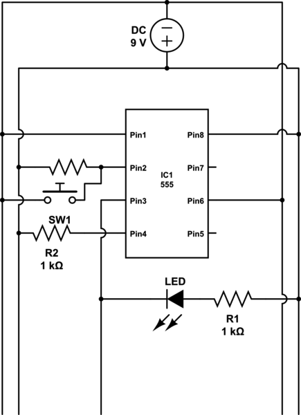

OP #3068429
Ähm, Freunde, nehmt's mir nicht übel, aber als Anfänger kann ich mit
einer Zwei-Worte-Antwort "gegen plus" oder einer "such mal nach xy"
jetzt nicht soooo viel anfangen.
Wäre also für NOCH hilfreichere Statements sehr dankbar. ;-)
Habe mal als Anhang einen Ausschnitt aus meiner Schaltung (die auf einem
Breadboard lebt) beigefügt. So ist es momentan verschaltet und so
leuchtet die LED leider nicht, wenn der Pegel an Pin3 auf LOW geht.
(Auch wenn er HIGH ist leuchtet sie nicht, was klar ist, dann sperrt die
LED, oder?)
Habt ihr da ne Idee für mich?
Vielen Dank!

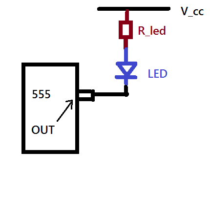

Gast #3068558
Stefan Wolfrum schrieb:
> Situation: ein Pin eines ICs (ein 555) ist HIGH und ich möchte dass,
> eine LED dann aus ist.
Schalte die LED (mit Widerstand) nicht zwischen Pin3 und +9V, sondern
von Gnd nach Pin3.
> LED, oder?)
Die sperrt nicht, sondern sie bekommt nur wenig Spannung und
entsprechend wenig Strom. Im Datenblatt des NE555 unter "Electrical
Characteristics" findest du die Ausgangsspannung für verschiedene Ströme
bei High- und Low-Zustand, zumindest für 5 bzw. 15V Versorgungsspannung.
OP #3070113
Also, Leute, das ist ja sehr strange (für mich als Anfänger) ...
Ich habe noch ein wenig experimentiert. Folgende, wichtige Info hatte
ich euch (nicht vorsätzlich! ;-) ) verschwiegen: ich habe hier keinen
"original" NE555 im Einsatz, sondern einen TS555IN. Der hat natürlich
andere Charakteristiken als der "olle" NE555.
Den Hinweisen von Matthias auf Spannung und Strom bin ich mal
nachgegangen.
Zuerst habe ich nochmal die LED alleine direkt (über einen 1kOhm
Widerstand) an Minus und die Anode an Plus getestet: leuchtet. Dann habe
ich da mal mein Multimeter eingeschleift und die mA gemessen, weil ich
den Verdacht hatte, dass der Strom am Pin3 des TS555 einfach nicht
reicht. Ergebnis: die LED leuchtet bei 5.8mA. Nimmt man einen ca. halb
so großen Widerstand, zieht sie halt ca. doppelt so viel (knapp 11mA),
das macht ihr aber auch nichts. Ist sie halt ein bisschen heller.
Jetzt kommt das merkwürdige: ich habe die LED wieder in die
Originalschaltung eingebaut und zwar wie ursprünglich im Schaltplan,
also Kathode am Pin3, Anode über einen 1kOhm Widerstand an Plus.
Leuchtet immer noch nicht (wenn an Pin3 LOW ist). Nun habe ich wieder
das Multimeter dazwischen geschaltet, weil ich dachte, da fließt zu
wenig Strom, um sie zum leuchten zu bringen (der TS555IN ist ja so ein
Stromsparer). Siehe da: wenn das Multimeter zum Stromstärke messen in
Reihe geschaltet ist (Plus-Widerstand-Mulitmeter-LED-Pin3), dann
leuchtet die LED bei LOW-Level an Pin3!! Und geht brav aus bei HIGH an
Pin3.
Wenn ich das Multimeter wieder rausnehme, bleibt sie wieder dunkel bei
LOW an Pin3. :-(
Da ich jetzt nicht weiß, was ein eingeschleiftes Multimeter in
mA-Mess-Stellung so intern macht und für den Schaltkreis bedeutet, muss
ich wieder euch fragen: was heißt das denn? Und wie kann ich meine
Schaltung verändern, damit die LED auch ohne Multimeter funzt?
Vielen Dank für euer Mitdenken & Helfen!! Irgendwann hab ich das alles
mal kapiert und kann dann hoffentlich auch anderen helfen! :-)
Stefan

Gast #3070143
Im Prinzip stellt es einen Widerstand da. Je höher der Meßbereich, desdo
kleiner der Widestand. Also bei 10 A sehr kleiner Widerstand. Wieviel es
genau hat muß du der Anleitung deines Meßgerätes entnehmen.
Gast #3070169

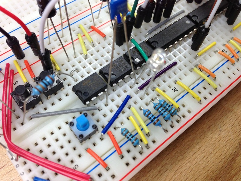

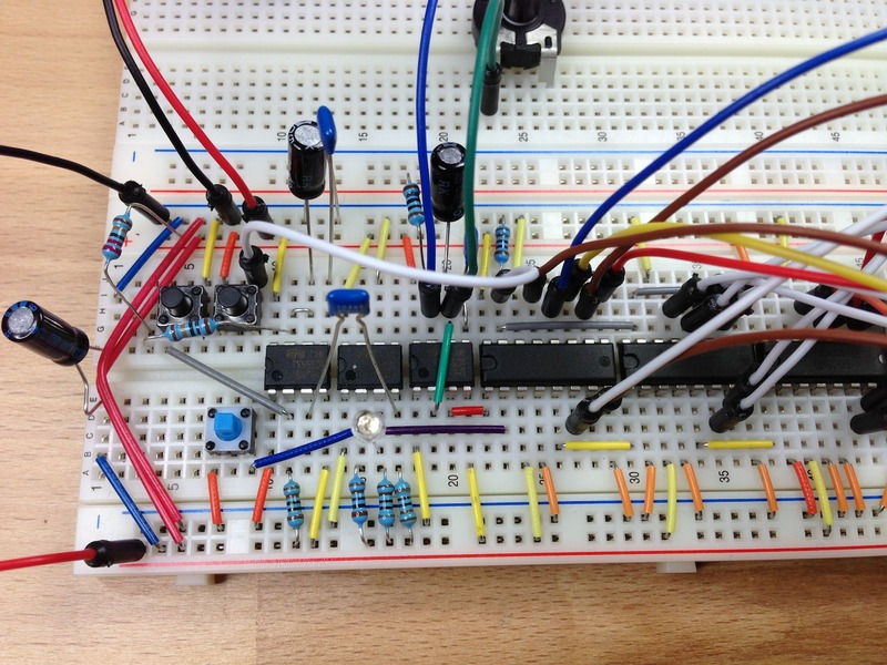

OP #3071208
So, hier zunächst mal Fotos vom Breadboard Aufbau und ein Foto aus dem
genannten Buch mit dem relevanten Teil des Schaltplans -- der Rest
besteht dann eh nur noch aus den drei 4026 Zählerbausteinen und dem (bei
mir) vierstelligen 7-Segment-LED-Baustein.
@Daniel: die Spannung ist einwandfrei da am Pin3: bei HIGH sind es
ziemlich genau 9V, bei LOW ca. 260mV. Ich habe auch schon viel/oft an
den Verbindungen gewackelt, es scheint kein Problem von schlechten
Kontakten zu sein ...
Du hast das Problem gelöst. Schön. Allerdings hab eich gesagt, du sollst
den Spannungsabfall an der LED messen, also Spannung von Pin1 nach 2,
dann wäre dir der Fehler eventuell früher aufgefallen :-)
