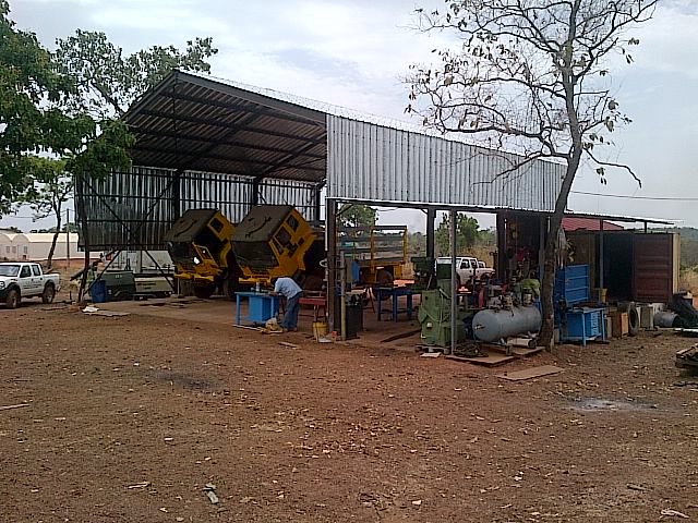

Wir sind EnerLog (enerlog.com), Logistik für einen Produzenten von Mango-Pulp vor Ort. Die Geräte dienen dazu die Fahrer von Trucks in Verbindung zu halten. Diese sind einerseits in den Plantagen Süd-westlich von Yanfolila ca. 11°11'02,61"N 8°08'59,08"W unterwegs (schwieriges Gelände, 4x4)auf ca. 80 - 110 km und andererseits mit Trucks bis Daksr oder Abidjan, ca. auf 1300 km Entfernung. Topographie flach Marc
antenne dipol ICOM AH-710, also ein Band (sorry wenn man das anders nennt) horizontal verlegt. 24,5 m max. 150 W, 50 Ohm. Sorry mit VHS meinte ich VHF (very high frequence).
die versuchten Frequenzen erhalte ich gleich. revert soon.

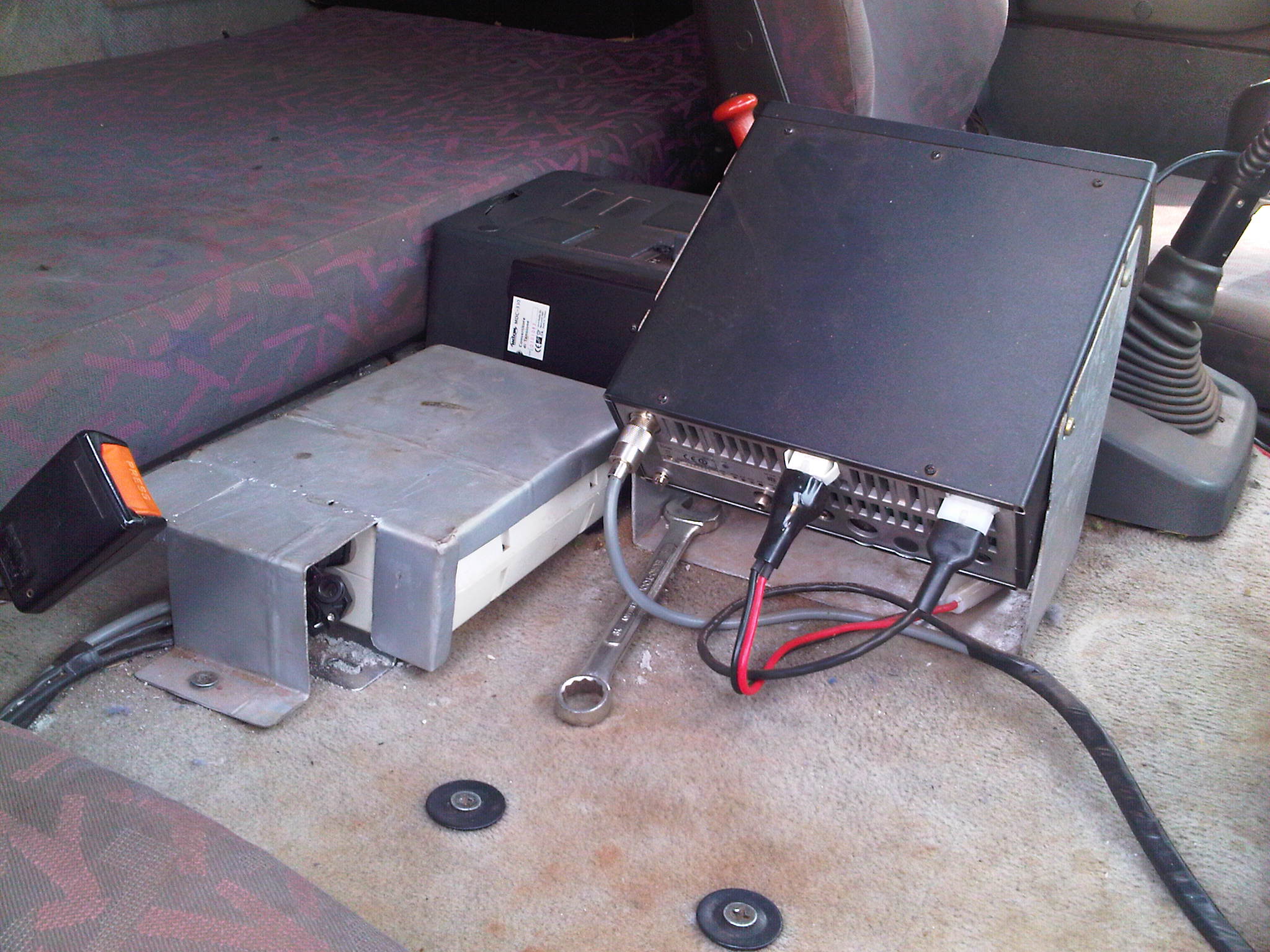

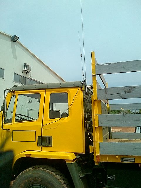

http://www.bing.com/images/search?q=AH-2B wir habt ihr die Teile am Truck verbaut? Lass mal da nen Bild von machen...
#3071087
Die Antennenspitze am Autodach zu befestigen ist keine so gute Idee, obgleich das sogar vom Hersteller propagiert wird. Aber sonst ist die zu lang, oder? Versuch die im Strommaximum mit einer stabilen Nylonschnur am Fahrzeug abzuspannen. Wo ist das Strommaximum? Wie findet man das raus? Warum im Strommaximum und nicht oben an der Spitze? Was sagen die andrern dazu, die Antennen an der hochohmigen Spitze quasi zu erden?
hier Antennenanbau und EInbau Fhs.
#3071404
1.Ob nach 1000 km Schotterpiste noch alles gesund ist? Der Schraubenschlüssel daneben wird wohl seinen Grund haben? 2.Mehr Abstand zwischen Antennen könnte nützlich sein? Ohne Messungen was zu optimieren ist oft Glückssache. 3.Antenne abspannen (wie ar. vorschlug) bringt etwas Richtwirkung. Ob jedoch die Richtung stimmt, weiß nur der Fahrer. Insgesamt wird >20km aber keine Sichtverbindung sein womit wieder die Raumwelle gebraucht wird. Es gab aber schon Tage, wo durch übermäßige Sonnenaktivitäten kaum KW-Rundfunksender zu empfangen waren. Somit wirst Du mit Deinen 100W auch nicht jeden Tag Glück haben.
Hallo Marco G. > hier Antennenanbau und EInbau Fhs. Zum Antennenanbau: Es ist ungünstig, die beiden Antennen so dicht nebeneinander zu haben. Die eine links und die andere rechts am Führerhaus wäre besser. Das die lange Kurzwellenantenne unten noch ein Stück zwischen Führerhaus und der Ladepritschenwand sitzt, ist auch ungünstig. Besser wäre ganz oben auf dem Führerhaus. Wenn sie dann nach oben zu lang ist, halt nach hinten neigen. Aber nicht soweit, das sie wieder der Ladepritschenwand zu nahe kommt. Dann besser noch weiter nach vorne versetzten (oder halt so lassen). Die VHF Antenne ist für meinen Begriff ausreichend gut montiert. Bei Antenneneinbauten kann man aber auch mit der Masseverbindung viel falsch machen. Das Blech muss vorher gut blank gemacht werden, nicht auf die Farbe klemmen...aber dann rostet es anschliessend schnell. Ich habe die Stelle darum von Innnen immer gut mit (reiner) Vaseline beschmiert. Eine Detailaufnahme der Montagestelle wäre noch nett. Ansonsten hab ich schon schlimmeres gesehen....allerdings kommt es eben halt auch auf Kleinigkeiten an. Fahrzeugantennen sind gerade auf Kurzwelle immer schwere Kompromisse. Zum Einbau Führerhaus: Das mit den selbstgefertigten Blechwinkeln erinnert mich an meine eigenen Autos. ;O) Allerdings habe ich dickere Bleche verwendet bzw. Sicken zur Stabilisierung hineingeschlagen (Ich bin in einer Schlosserei aufgewachsen, und ein bisschen ist hängengeblieben). Zur Schwingungsdämpfung habe ich aber alles auf Gummischwingdämpfer mit 4 bzw. 6mm Verschraubung gesetzt, und die Schrauben mit Feder- und Zahnscheiben gesichert. Heutzutage würde ich vieleicht eher zu "Schnorr-Scheiben" greifen. Aber handwerklich geschickte Leute habt Ihr ja. Masseverbindungen sind kritisch. Kurze dicke Leitungen ohne Schlaufen verlegen! Das kann man den wenigsten Elektrikern klarmachen (Ich bin selber einer). Ansonsten gilt dabei das gleiche wie für die Antennenmassen. Es ist unerlässlich, die Gleichspannungsversorgung gegen Störungen aus dem Fahrzeug gut zu verdrosseln bzw. zu Filtern. Das ist aber bei der Leistung und den sich einstellenden Strömen auch nicht so einfach. Eine Drossel, die zwar den Strom aushält, das sie nicht übermäßig heiss wird, kann trozdem schon so in der Sättigung ( http://de.wikipedia.org/wiki/S%C3%A4ttigungsmagnetisierung#S.C3.A4ttigung ) sein, daß sie nicht mehr wirkt. Ob die angesprochenen Gerätesorte auf Dauer den mechanischen und klimatischen Strapazen gewachsen sind, wurde ja von anderen schon bezweifelt....aber das wird die Zukunft zeigen. Bei einem Gerät von 1980 oder 1990 würde ich sagen, dass das schon ein paar Jahre durchhält, wenn vieleicht auch nicht so lange wie bei einem Gerät nach Mil-Spezifikation. Bei der aktuellen Technologie wäre ich mir damit aber auch nicht so sicher....:-/ Jedenfalls würde ich zusätzlich über dem Gerät noch in ausreichendem Abstand, so daß weder die Belüftung noch die Bedienung behindert wird, ein Brett mit ca. 20mm Dicke so befestigen, so das man sicher darauf treten kann, ohne das Funkgerät zu beschädigen. Sonst wird bei dem Gehampel, was in Führerhäusern gelegentlich mal auftritt, dem Gerät schnell der Deckel oder die Frontplatte zertreten. Dem Einwand oben von Jörg Wunsch wegen der "vorsätzlichen" Piraterie muss ich leider zustimmen. Es treiben sich leider im Kurzwellenbereich viele auf Frequenzen herum, auf die sie nicht hingehören, und wenn auf einem Kontinent die Verbindung über 50km nicht klappt, wird dabei trozdem auf einem anderen Kontinent gestört. Umgekehrt passiert das natürlich auch. Darum ist eine weltweite Koordinierung der Frequenzen schon angebracht, weil sonst nirgendwo mehr etwas geht....darum wäre es selbst bei vorsätzlicher Piraterie sinnvoll, Frequenzen zu wählen, die für den angewendeten Zweck vorgesehen sind. ;O) Die Lösung mit dem Repeater halte ich nicht für so sinnvoll. Ihr müsstet ca. alle 100km einen Aufstellen. Bei einer Strecke von 1500km wären das 15 Stück, und die müssten auch alle am laufen gehalten werden. Mit allem dran und drum. Und weil sich die Repeater bei passenden Bedingungen selber gegenseitig stören würden, kämt Ihr auch nicht mit zwei Frequenzen für die Repeater aus. Ausserdem könnten dann trozdem nur die Stationen miteinander kommunizieren, die innerhalb der Reichweite desselben Repeaters sind. Das ist nicht wirklich eine Lösung. Darum macht Ihr das schon besser wie vorgesehen mit Feststationen und Fahrzeugen. Am besten Ihr lasst Euch in einem weiten Bereich irgendwo von 5 bis 27 Mhz vieleicht ein dutzend Frequenzen auf für den Zweck vorgesehenen Frequenzbereichen zuteilen. Dann ist die Chance groß, dass mindestens eine zwischen LUF und MUF fällt. Ich habe hier öfters Leute kennengelernt, die wärend Ihres Wehrdienstes in der Bundeswehr oder NVA mit dem GRC9 oder dem SEG15d zu tun hatten, und damals keine Weitverbindungen damit hinbekommen hatten. Eben weil sie damals keine Hintergrundinformationen und adäquate Ausbildung hatten. Nun sind sie erstaunt, wenn Sie sehen, dass es doch geht. Aber es ist natürlich Wissens- uns Arbeitsaufwändiger und unkomfortabler als ein Handy und klappt auch nicht immer zu jeder Zeit. Aber es klappt eben auch dort, wo keine Handynetze mehr sind. Sieh Dir mal den Artikel hier an ( http://de.wikipedia.org/wiki/QRP ). Aber es geht halt nicht ohne Ausbildung und üben. Um dem noch eins draufzusetzen (http://www.weaksignals.com/ ). Aber das geht dann wirklich in Richtung "Leistungssport". ;O) Mit freundlichem Gruß: Bernd Wiebus alias dl1eic http://www.dl0dg.de

eins noch: die Antenne wird lt. Bedienungsanleitung von Tuner und Antenne NICHT mit Koaxialkabel am Tuner verbunden, sondern "nur" über einen einfachen Draht. Vielleicht liegt hier der Pferdefuß. Anstatt den Antennenfuß pingelich genau zu erden, sollte man den Tuner mit einem dicken Masseband mit der Karosserie verbinden. Könnte man die "gesamtdrahtlänge" so gestalten, das man fast ohne Tuner hinkommt? Vielleicht klemmen di ebei ICOM die Anteen deshalb mit der (Hochohmigen) Spitze an die Dachrinne, um somit den Kreis zu schliessen und eine Schleife zu bilden? Die Skizze weiter oben ist ja tatsächlich aus der Bed.Anl. der Antenne. Das hab ich ja nicht gemalt. Hat der Tuner eine aufällige "masseschraube"? Dann dort mit "anlasserkabel" und Schelle ans Farbfreie chassis.
Bernd und Axel, werde jetz ein Exemplar so vorbereiten lassen bis nächste Woche. Nehme einen deutschen Experten mit vor Ort. Halte auf dem Laufenden. Gruss marc

Welche der Antennen im Bild war die für Kurzwelle? Die Antenne sollte möglichst lang sein - mind. 2,70m: http://diesnerfunk.de/product_info.php?cPath=134_135_151&products_id=2094 Vielleicht findest du noch was längeres. Beim Fahren schlackert so eine langer Strahler natürlich, deswegen spannt man den dann ab so wie man es oft bei Militärfahrzeugen sieht, nach hinten über die Ladefläche sollte genügend Platz dafür sein. http://www.doppeladler.com/oebh/abc04/puchG2.jpg
