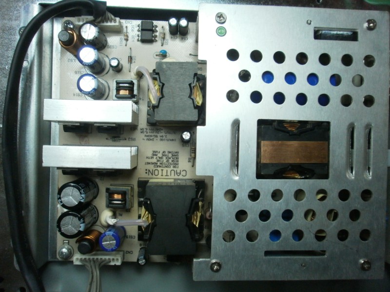

von Frank B. (elan40)
Mach doch mal ein paar Bilder.

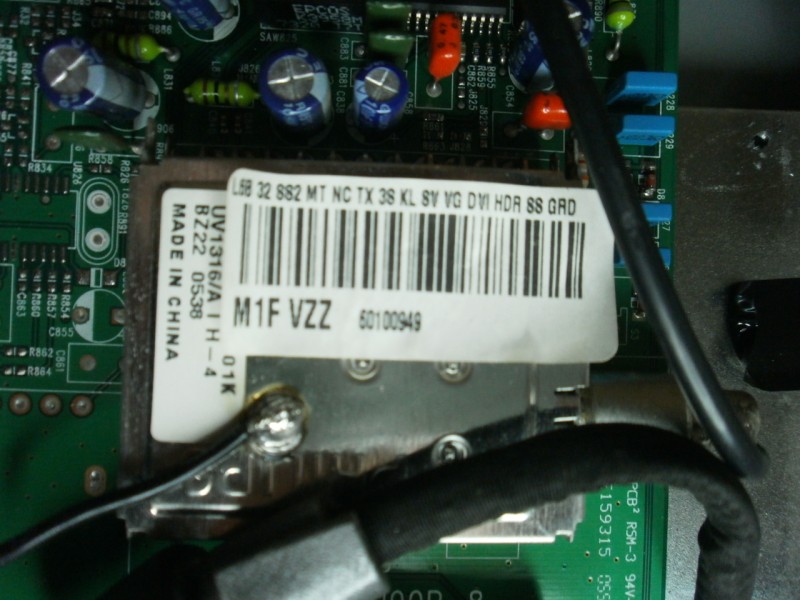

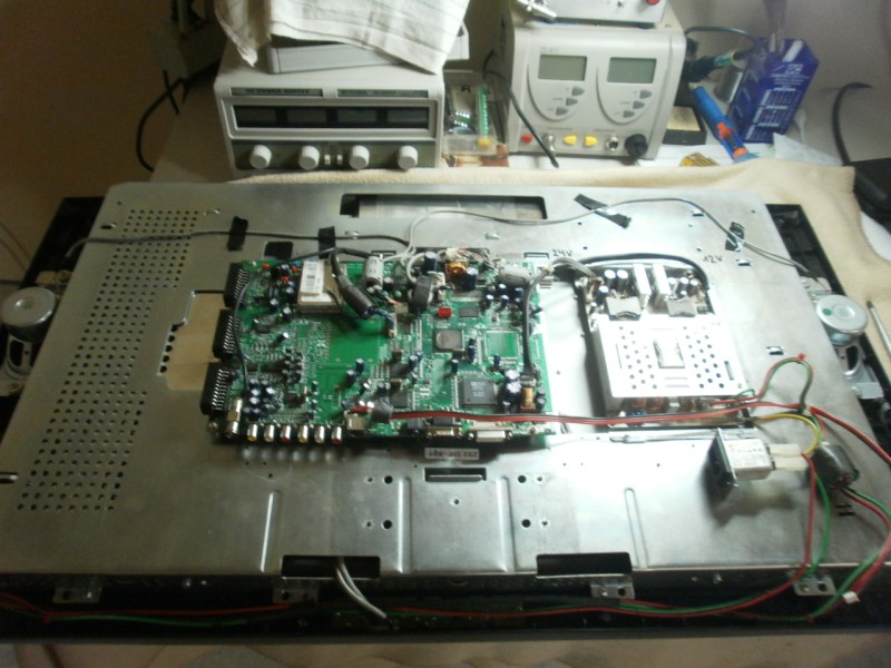

von Peter M. (Gast)
Anbei ein paar Bilder.
Ja,
SU ist eine Chasisbezeichnung. Trifft hier aber nicht zu.
Schau Dir mal den Inverter an. Der sollte mit 8 oder 16 Übertragern
bestückt sein. Hier speziell auch noch mal die Elkos.
Der Inverter-Stecker sollte mit einigen Plus 24Volt, einigen GND, und
weiteren Steuerungsanschlüssen versehen sein. U.a. mit ON/OFF oder
Power.
An dieser Stelle mal nachmessen, ggfs den Kontakt lösen und den Eingang
auf ein Dauer-Ein legen.
Steigt der Inverter weiterhin aus, ist er logischerweise kaputt.
Die Schutzschaltungen dieser Inverter sind recht empfindlich, um die
Röhren maximal zu schonen.
Also Inverter tauschen,(gibts auf der Insel) oder auf Bauteilebene mit
vergleichenden Messungen weitermachen. I.d.R sind da Standard
Komparatoren drauf und FET- Schalter.
Ggfs. die Masseanschlüsse über die Schrauben richtung Masseblech
überprüfen.
Gruss, Frank

von Ben _. (burning_silicon)
Alle FETs auf dem Inverter messen, prüfen obs da kalte Lötstellen gibt
(passiert sehr gerne bei den FETs, den Trafos und evtl. vorhandenen
Tank-Kondensatoren wenn der Inverter als Royer Converter ausgeführt
ist).
Wenn bis dahin alles okay ist, das Einschaltsignal für den Inverter
manuell bedienbar machen und mit dem Oszi die Signalform an der
Primärseite der Invertertrafos messen. Wenn da irgendwo kein gutes
Rechteck anliegt ist was faul. Nicht zu schnell vorgehen, zwischen den
einzelnen Einschaltversuchen ein wenig Zeit vergehen lassen, sonst wird
evtl. was heiß.
Wenn da auch alles okay ist kann der Fehler in der Röhrenüberwachung
bzw. einer stark gealterten Röhre liegen. Auch gar nicht so selten sind
beschädigte Trafos (Isolation durchgeschlagen).
Auf keinen Fall den Inverter ohne angeschlossene Röhren betreiben! Das
nehmen die Trafos schnell krumm weil dann sehr hohe Leerlaufspannungen
entstehen.
