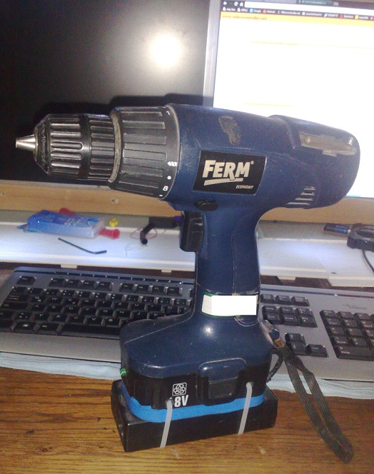

Hallo
Ich habe ein 18 Volt Akku Schrauber Der auf ein 18 Volt 90 watt Netzteil
Umgebaut wurde mit einer LED zur Anzeige(Lange Geschichte).
Jedenfalls merke ich jetzt immer mehr das die Schutzschaltung im
Netzteil immer Öfter und Schneller Greift .
Was wohl auf ein Ableben des Netzteils schlissen Lässt.
Jetzt wollte ich Fragen beim nächsten Netzteil kauf (was wohl 150 Watt
oder Mehr haben wird) Soll ich da Gleich eine Kleine Lampe mit Sagen wir
300mA Einbauen als Verbraucher oder sind Stoßlasten für Schaltnetzteile
egal ?
DANKE

Bedenke bei der Auswahl des Netzteiles, dass ein Kollektormotor im
Überlastfall ohne weiteres den 20-30fachen Leerlaufstrom zieht.
Ich hab das mal bei meinem Metabo Akkuschrauber gemessen. Gute 25W im
Leerlauf, unter Last kurz vor der Blockiergrenze über 240W. Dann war das
Amperemeter auf Anschlag.
von DAVID B. (bastler-david)
EHM Was war schwer Zulesen? (Dann mache ichs das Nächste mal Besser)
Naja im Leerlauf war irgendwas um 1-1,5A und bei Belastung zb von ein
Loch ins Holz Bohren komme ich Leicht auf 5-7A bei 8-9A ist Ende dann
kommt die Abschaltung vom Netzteil.
Jetzt bin ich Soweit das ich öfter Schon Gar nicht mal Mehr Starten
kann.
Sehe Grade das es NUR 4,9A Bringt und ist somit Fast nicht zu Glauben
das es erst bei 9 A abschaltet.

Ich denke, das deutet eher darauf hin, das Deine Bohrmaschine durch
Getriebeverschleiss mehr Strom zieht.
> sind Stoßlasten für Schaltnetzteile egal ?
Schaltnetzteile sind im Gegensatz zu konventionellen so gut wie
garnicht überlastbar und deshalb für Deine Zwecke nicht geeignet.
Sehr guter Gedanken Gang!  Vor Langer Zeit haben wir Die Schrauber mal
Getauscht und Seit dem ist das ungefähr.
Das könnte also Gut sein. (morgen Gleich mal Testen.

PS auf dem Bild oben ist ein Akku zusehen das ist aber nur ein Leeres
Gehäuse die Akkus gibt es da schon Lange nimmer.

schwachbrüstige Netzteil auf dem Bild.
um die frage mal zu beantworten wie so KEIN Bohnermaschine genommen
wird:
>ganz einfach wenn ich mal ohne kabel besser dran bin weil keine Steckdose da ist
wird einfach ein Akku dran gesteckt da das Netzteil nicht im Akku schraubter ist
sondern am Akku selber den man ja tauschen kann.
Merkt man ein unterschied zuwischen 12 und 18 volt schrauben ? Also von
der leistung her)
sonst könnte man ein 12 volt schrauber nehmen und an ein ATX Netzteil
hängen die können ja teilweise 40 A liefern
