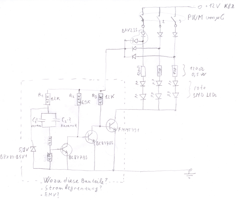

Hallo Zusammen,
ich habe hier eine LED Lampe/Leuchte aus dem KFZ. Eine Art Bremsleuchte.
Nun wollte ich die Funktionsweise der Led Lampe verstehen.
Schaltplan ist im Anhang.
Im Grunde sind es 3 Gruppen der Leds, die jeweils mit je einem
Vorwiderstand versehen wird und per PWM steuerbar sind(das mit PWM ist
gesicherete Information).
Meine Überlegungen zu der Ansteuerung dieser sind bis jetzt folgende:
Es werden High side switches gebraucht um einzelne Gruppen der Leds
leuchten zu lassen.
Die Leds haben Vorwiderstände, die was aushalten. (5 Parallel
geschaltete SMS Widerstände).
Vermutlich wird das ganze direckt aus der Bordspannung angesteuert.
Nun verstehe ich den Sinn bzw. Funktionsprinzip der Schaltung unten
links (gestrichelt umrandet) nicht. Könnt ihr bitte mir da helfen?
Meine Vermutungen sind bis jetzt:
1.Konstantstromquelle(aber es kann sein, dass nur eine oder nur 2
Gruppen der LEDs angesteuert werden, woher "weiss" dann diese Schaltung
wieviel Strom sie liefern soll?)
2.Einschaltstrombegrenzung? (Wozu bei LEDs? EMV? Das ganze ist nähmlich
keine China Löäsung, sondern von einem namhaften Automobilhersteller)
3. Irgendein Tiefpassfilter. Wozu? Flimern der LEDs bei der PWM zu
kaschieren? EMV?
Vielen Dank für ihre Vorschläge.

also die beiden Transistoren rechts sind klar oder ?
Ganz rechts ist der Treiber, der Tansistor in der Mitte ist als Inverter
geschaltet.
Die Schaltung im linken Teil könnte entweder ein Filter sein, das die
'harten' PWM-Flanken verschleift, oder eine Art Schutzschaltung, die
verhindert dass die LEDs leuchten, wenn ein High-Side-Treiber defekt ist
und dauerhaft eingeschaltet bleibt.

Eventuell eine Schutzbeschaltung, die verhindert, dass bei dauerhaftem H
am PWM etwas abraucht?
Beim Schließen des Schalters S1-S3 gibt es durch die C einen kurzen
Spannungsanstieg an der Basis T1, dieser leitet, T2 sperrt, T3 leitet.

Das mit dem dauer H habe ich ausprobiert. Ich habe an die 3 Eingengänge
12 Volt (konstant) gegeben: alle LEDs leuchten konstant (habe min eine
Minute lang getestet).
Müsste der  Transistor ganz rechts (nennen wir ihn T3) nicht in diesem
Fall sperren, weil der mittlerer Transistor (T2) im gleichspannungsafall
immer leitet? Wie könnte man dies aus den Werten der Widerstände und der
Daten der Transistoren herausfinden? Vielleicht ist es ein Schutz vor
Überspannungsspitzen?
> immer leitet?
Lässt man die Schaltung um T1 weg, dann liegt du richtig.
Wenn man sich nur die Widerstände und die Kondesatoren ansieht, hat man
ein klasssische RC-Glied.
Im Einschaltmoment fließt ein nur durch R1 und die beiden 4k7 begrenzter
Strom, da die Kondensatoren noch nicht geladen sind ==> T1 leitet.
Bei einer Kondensatorspannung von ca. 5,1V (Z-Diode) versiegt der
Stromfluss und T1 sperrt. Dadurch  leitet T2 und T3 sperrt auch.
T1 dürfte demnach mit einer (1-e)-Funktion angesteuert werden (?).
Die Schaltung dürfte dafür sorgen, dass die Schaltflanken weniger steil
sind, also eine EMV-Schaltung.

..dann würde es doch bedeuten, dass im Geleichspanungsfall die Leds nich
leuchten(da ja T3 sperren sollte). Das tuen die aber, sie leuchte, und
das sehr hell. Stromaufnahme der Schaltung liegt bei 300 mA bei 12 V.
(insgesammt 12 Leds)
welchen Transistor könnte man für der "FMMT 491" (T3) für die
LT-Spice-Simulation nehmen? Datenblatt ist angehängt.
Danke!
Ich gehe davon aus, dass die Schaltung nach einer bestimmten Zeit den
Strom durch die LEDs begrenzt. Scheinbar reicht es nicht aus, die LEDs
komplett abzuschalten aber der Strom könnte begrenzt werden.
Mal eine kurze Überschlagsrechnung:
t --> unendlich --> der unterste Transistor ist nicht leitend.
Ausgehend von einer Spannung von 12V fließen durch die Basis des
mittleren Transistors 1,44 mA.
Der 1,2 kohm Widerstand lässt einen Strom von 8,25 mA durch den oberen
Transistor zu.
Der BC847 hat bei 1,44 mA Basisstrom eine CE-Spannung von 40mV sollte
also den Strom von 8,25 mA komplett weg ziehen.
Wenn die Schaltung genau so aufgebaut ist, wie gezeichnet, sollten die
LEDs nach längerem Warten ausgehen!
PS.
Je nach größe der Keramikkondensatoren können sich sehr verschiedene
Grenzfrequenzen ergeben!
Bei 30 µF ca. 0,5 Hz
Bei 10 nF ca. 1,6 kHz
