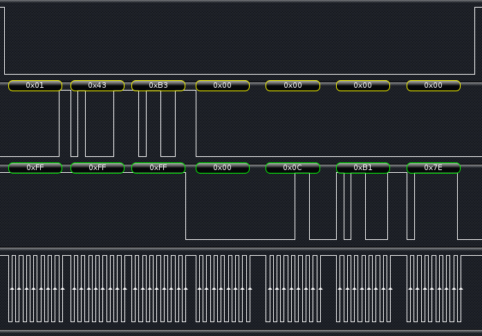

xx.c:97:Error [1146] type mismatch in argument 1
void xx_write_SPI(WORD_VAL Reg_Addr, BYTE nr_bytes, BYTE *data)
xx_write_SPI(0xEBFF,1,&x);
Da ist doch ein wunderschöner WORD wert den ich da übergebe.

Gast #3075035
> #define GAIN_PGA3_16 (0x0140)
Funzt Perfekt.
Mal so zum verstehen, was ist hier den genau schief gelaufen?
Der Preprozessor hat das als größere oder kleinere Variable gesehen?

Gast #3075206
Vielen Dank für die Tips.
xx_write_SPI((WORD)GAIN,2,(BYTE*)&w);
Das hier funktioniert wunderbar, nur ob das jetzt Zufall ist weisz ich
nicht.
Mein Problem ist das ich die Funktion nicht ändern kann/sollte weil ich
manchmal nur 1 byte schicke und manchmal auch 2, 3 oder 4 byte.
Gibt es hier den kein Trick wie ich aus dem Pointer auf mein word ein
byte pointer machen kann?
Zu den Fragen:
Alle drei der genannten Möglichkeiten Funktionieren und bringen das
richtige Ergebnis.
#define GAIN_PGA3_16 (0x0005UL<<6)
#define GAIN_PGA3_16 ((WORD)0x0005<<6)
// Frage 2:
  int i = 5 << 6;
  sprintf(buffer, "T: %#d\n", i);
  putsUSART( buffer );  // Ausgabe T: 64

obuf wird genau mit der spi Funktion ausgegeben, ich sehe dann auch die
richtigen Werte am SPI.
0x00 0x0C 0xB1 0x7E = 831870;
Nur wie kann es sein das sprintf nur 12 Anzeigt?
