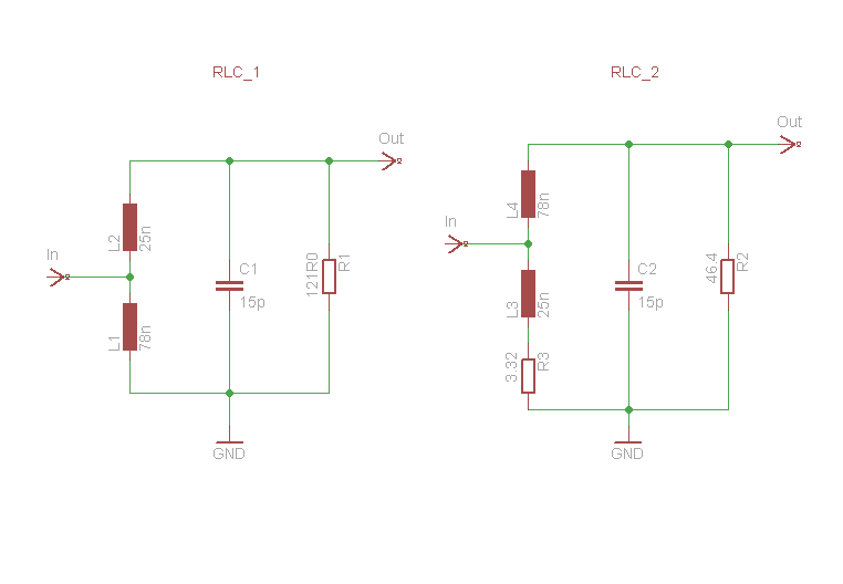

ich habe eine verständnisfrage zu den gezeigten kleinen schaltungen.
diese sind teil eines komplexeren gebildes.
die beiden in einer jeweiligen schaltung dargestellten spulen sind als
koppeltrafo auf einem einsenpulverringkern T20-10 gewickelt.

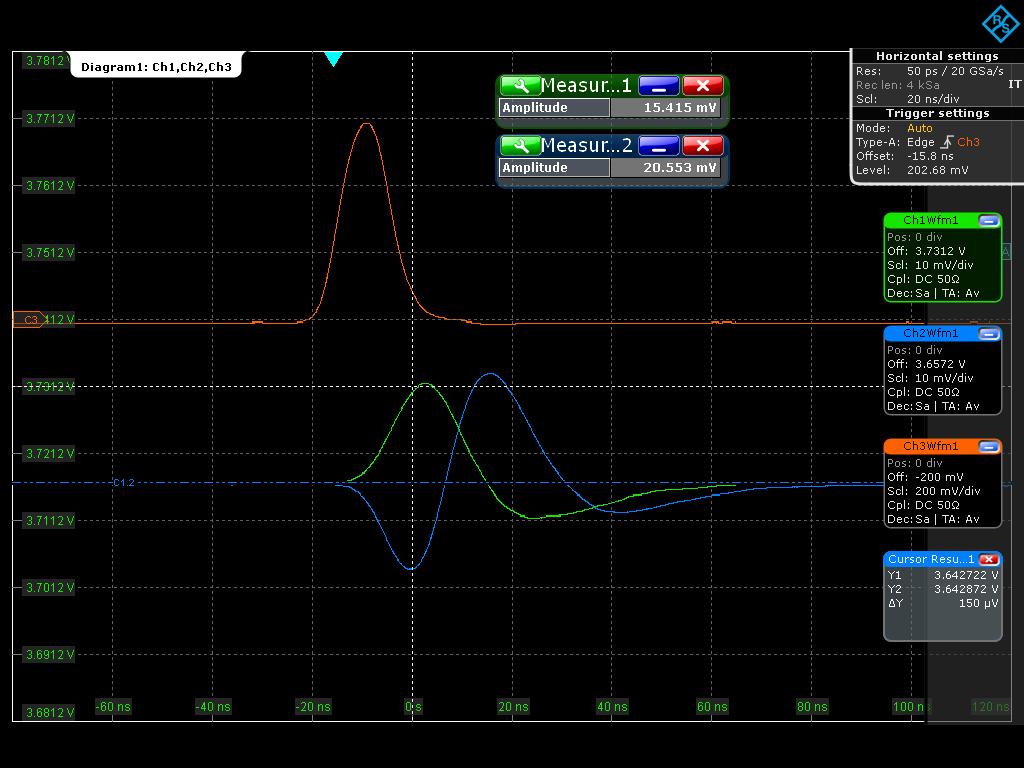

ausgehend von einem transimpedanzwanlder werden die beiden schwingkreise
durch einen kurzen impuls (orange- siehe bild) angeregt und vollführen
eine schwinung wie in der abbildung zu sehen.
RLC_1 ist als blauer verlauf zu sehen und RLC_2 grün.
sinn und zweck dahinter soll hierbei bitte egal sein.
laut der entwurfsbeschreibung der schaltung hat RLC_2 eine
resonanzfrequenz von etwa 69MHz.
da eine erläuterung des ganzen nicht vorhanden ist,wäre meine frage wie
hier die funktion des gebildes ist und wie ich auf etwa diesen wert
komme. handelt es sich, trotz koppeltrafo, um einen
parallelschwingkreis? dann würde sich die omega_res aus 1/sqrt(LC)
berechnen. in dem fall komme ich allerdings nicht auf die 69MHz.

hey,
also die werte sind zum einen nach schaltung, und zum anderen wurden die
induktivitäten entsprechend einer anleitung mit den vorgesehenen kernen
gewickelt.
7 wicklungen 78nH und 4 wicklungen 26nH für das kernmaterial T20-10
die werte müssen lediglich "mindestens" 78- und 26nH betragen. wichtig
ist, dass ihr wert konstant ist, da das ganze für eine laufzeitmessung
genutzt wird und die ermittlung der elektronischen verzugszeit
durchgeführt wird.
sprich, die 69MHz sind wohl entsprechend für die 25/78nH
wenn das prinzip dem des parallelschwingkreises entspricht, kann ich
auch das ganze für die induktivität berechnen, die ich gewickelt und
mittels aktiver messbrücke ermittelt habe.
jedoch müsste ich für 69MHz etwas um die 300nH haben...
wie müsste ich die L in der berechnung zusammenfassen, einfach L1+L2?
ich bin mir hier halt nicht ganz sicher, da die koppelspule auch noch
einen unbekannten koppelfaktor hat.
Das gilt nur fuer den entkoppelten Fall.
Fuer den gekoppelten Fall must du anders rechnen (Streuinduktivitaeten
mal vernachlaessigt).
Fuer deine L1 gilt:
L1 = AL * N1^2
fuer L2 gilt:
L2 = AL * N2^2
fuer die Gesammtinduktivitaet gilt dann aber:
Lg = AL * (N1+N2)^2
N = Windungszahl
AL = AL =Wert deines Kerns (steht im Datenblatt)
vielen dank für die antwort helmut!!
gut also wenn ich das so angehe, dann bekomme ich für Lg
Lg=1.6*(4+7)^2=193,6nH
macht fg=1(2pi sqrt(193,6nH*15pF))=93,4MHz ->T=10,7ns
ních ganz das was die beschreibung der schaltungsentwickler hergibt,
aber ich/wir wissen auch nich genau was die da gerechnet haben. support
gibts leider keinen...
also danke für die antwort!!! die frage ist soweit geklärt :)
Nun ja du hast ja auch noch Streuinduktivitaeten die sich schwer
berechen lassen. Dann noch die parasitaeren Kapazitaeten des Aufbaus
etc.
Das kommt bei mir je hoeher die Frequenz wird auch nicht so hin. Da
werden die gerechneten Werte als Startwerte genommen und in der
richtigen Schaltung etwas angepasst. Wer weiss ob deine AL Werte Angabe
auch so genau ist.

andere frage, sprichwort dämpfung. die ist ja wie ihr in den verläufen
sehen könnt bei einem stärker als beim anderen.
der faktor der dämpfung k ist R/(2L)
im falle von RLC_1 ist das ganze kein problem soweit. für RLC_2 hapert
es, da der 3.32ohm und 46.2ohm widerstand jeweils auf seiten von L1 bzw
L2 ist?!
Soll der R3 mit 3,32 Ohm den Drahtwiderstand der beiden Spulen
darstellen? Dann müsste er auch zur Simulation auf beide Spulen verteilt
werden.
Soll er den Schwingkreis dämpfen würde ich ihn eher oben reinschalten,
da sonst ein Teil des Eingangssignals ungefiltert zum Ausgang gelangt.
nein der R ist nicht der drahtwiderstand.
die schaltung liegt so vor und tut soweit was sie soll.
->LRC_1 schwingung mit 2 nulldurchgängen
->LRC_2 schwingung mit einem nulldurchgang

Induktivität:
Kernmaterial T20-10
AL = 1.6 nH/N^2
7 + 4  = 11 Wdg -> 193 nH
Dies gilt bei gleichmäßiger Ausnutzung des Wickelraums durch die
Windungen auf dem Kern. Werden die Windungen bifilar gewickelt und
einseitig konzentriert, kann die Induktivität schon 20% größer werden.
Durch den niedrigen AL-Wert ist der Effekt evtl. noch deutlich grösser.
