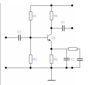

Tag Zusammen,
Ich beschäftige mich momentan mit dem Transistor, da ab März mein
Etechnikstudium beginnt und ich mich ein wenig vorbereiten will.
Nun habe ich eine Frage. Ich habe als Anhang eine Emitterschaltung
angehängt.
Meine Frage bezieht sich auf den Emitter.
Die Funktion von dem Widerstand und dem dazugehörigen parallelen C ist
mir eigentlich klar.
Das Potential des Emitters wird doch durch den Kondensator konstant
gehalten, es kann Wechselsignale nicht folgen. Also das ist doch eine
Stromgegenkopplung. m Endefekt sorgt doch der Widersand für eine
kleinere Verstärkung. Stimmt doch alles oder??
Doch nun habe ich in der Literatur noch einen Widerstand und Kondensator
in Reihe endeckt. Leider fehlte dazu eine Erklärung und ich kann mir
beim besten willen die Funktion bzw. den Nutzen von den Widerstand und C
in Reihe nicht erklären. Ist das für die Bandbreite?? Für die
Spannungsverstärkung??
Ich hoffe mir kann geholfen werden.
MFG
Tanja

Der Sinn dahinter ist, die Abnahme des Emitterwiderstandes mit der
Frequenz auf den Wert R3//R5 zu begrenzen. Dies ist z.B. nötig um eine
bestimmte Verstärkung oder Eingangssignalverträglichkeit einzustellen.

Der Begriff Bandbreite ist an der Stelle nicht gut. Der Kondensator
beeinflusst die Frequenz, ab der die Parallelschaltung des RC-Gliedes zu
R3 zu wirken beginnt.
> Zu welchen Werten wählt man diese dann?? Größer oder kleiner wie die
> Parallelschaltung???
Hängt davon ab was die Schaltung genau machen soll.

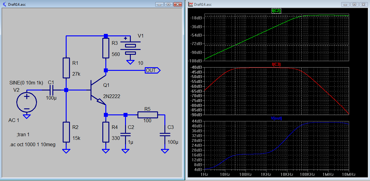

Hallo Tanja,
so wirkt sich das ungefähr aus (vgl. Anlage):
Ohne R5-C3 ist die Verstärkung zwischen ca. 50kHz - 10MHz bei ca.
40-44db
Die Frequenzen darunter werden kaum verstärkt (ca. 4db)
Schaltet man jetzt R5-C3 hinzu, ergibt sich der Frequenzverlauf wie
abgebildet: Die Verstärkung für Frequenzen zwischen ca. 25Hz - 1kHz wird
jetzt zusätzlich auf ca. 16db angehoben. Die Verhältnisse lassen sich je
nach Wahl der Bauteile entsprechend anpassen.
Versuchs doch auch mal mit LTSpice, der kostenlosen
Simulationssoftware...
mfG Ottmar

Wow vielen Dank für deine Mühen.
Also wenn ich dich richtig verstanden habe, dann erreiche ich dadruch
eine bessere untere Grenzfrequenz???
Bloß verstehe ich nicht was die ersten beiden Graphen jetzt genau
aussagen??
Der blaue ist ja dann direkt am Ausgang und gibt den Frequenzgang
wieder.
