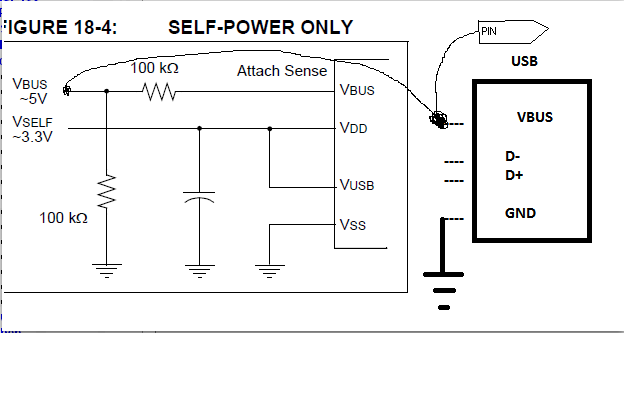

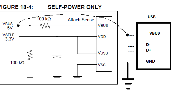

Bräuchte euren Rat.
Die Steuerung was an die Schaltung später kommt soll vom PC aus über USB
gesteuert werden.
Ist der Anschluss richtig, die Platine hat eine eigene Stromversorgung
und die Schaltung laut dem Bild.
Oder soll ich da was ändern?
MFG
VBUS ist ok, entweder ignorieren oder als USB_BUS_SENSE an einen Eingang
führen. (Üblich ist aber Spannungsteiler auf 3,3V statt auf 2,5V).
Bei VUSB gibt es zwei Arten. Bei manchen Pics ist VUSB ein Eingang - auf
3,3V legen. Bei Anderen muss man einen Kondensator anschließen.
Ja, deine Verdrahtung passt. Jedoch wirst du noch einen 5V toleranten
Pin am PIC für USB_BUS_SENSE in der USB firmware opfern müssen, sofern
du USE_USB_BUS_SENSE_IO aktivierst, was man nach USB Spezifikation muss
(muss aber für Eigengebrauch nicht), vor allem nötig wenn das Gerät vom
PC im Betrieb abgesteckt werden kann.
Durch diesen extra Pin erkennt die Firmware wann das Gerät an einen PC
gesteckt wird und schaltet daraufhin das USB Modul ein. Nutzt du diese
Funktion nicht, bleibt das USB Modul ständig an und schaltet sich nicht
ein/aus.

Ich dachte durch den VBUS erkennt er schon das da was an dem USB
angeschlossen ist ???
oder verstehe ich da was falsch??
MFG
> MFG
leider ist das nicht der Fall.
Soweit ich mich erinnern kann, habe ich mal in einem Microchip Forum
gelesen, dass man mit etwas getrickse, indem man irgendwie das USB OTG
Modul nutzt, es auch ohne Sense_Pin hinbekommt. Genaueres weiß ich dazu
aber nicht. Ich nutze einen Sense_Pin.

Ich habe von VBUS nach Pin ebenfalls noch einen 100k Widerstand in Reihe
gesetzt und sicherheitshalber einen 5V toleranten Pin gewählt (sind
nicht alle).
Und in der Firmware dann nicht vergessen den Pin auch anzugeben den du
verwendet hast.
