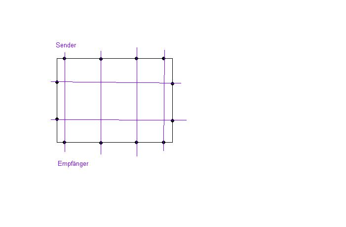

ich baue eine Box mit mehreren Lichtschranken (14 STK) zur
Positionsbestimmung (Rastererkennung). Angeschlossen sollen diese
IR-Lichtschranken an einer I/O-Karte. Am PC soll ein kleines Programm
programmiert werden um die Zeit und Position zu ermitteln. (grafisch)
Abstand Lichtschranken: 0,5m
Kann man die Lichtschranken einfach direkt an die I/O anschließen.
Welche Sensoren würdet ihr mir vorschlagen.

Aber eine andere Frage, wie können IR-Lichtschranken Störungen
herbeibringen wenn man die Sensoren wie in Skizze anbringt? Der Strahl
verläuft doch nur geradlinig oder habe ich hier einen Denkfehler?
SG
Wolfi
Die abstrahlenden LEDs strahlen aber keinen Laserstrahl ab, sondern
einen Lichtkegel. Du musst also über Röhrchen, Linsensystem o. ä.
verhindern, das die Nachbarlichtschranke vom Licht der LED getroffen
wird.
von Wolfgang (Gast)
Ok verstehe!
Dann könnte man ja den Sender hinter der aufgestellten Wand montieren,
dann kann sich der Strahl ja auch nicht mehr ausbreiten.
Habe auf conrad gesehen, dass es IR-LED gibt, die einen Abstrahlwinkel
von +/- 6° haben. Man könnte diesen zusätzlich austauschen.
http://www.conrad.at/ce/de/product/153767/Emitter-im-Metallgehaeuse-Osram-Components-SFH-480-2-Gehaeuseart-TO-18-Wellen-Laenge-880-nm
Müsste man testen bzw. ausrechnen, ob der Strahl den anderen Empfänger
stören kann.

von oszi40 (Gast)
Nimm erst mal 2 Lichtschranken Deiner Wahl und teste das Zeitverhalten
und den Strahlungskegel bevor Du wertvolle Teile bestellst und den Rest
aufbaust.
