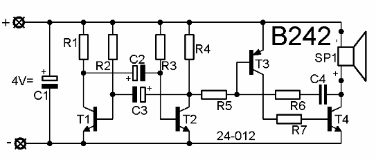

Hallo
Leider bin ich zuviele Jahre raus aus der Schaltungs-Praxis...
Daher eine (hoffentlich) sehr einfache Frage.
Ich habe diese Schaltung. Ist ein einfacher Tongenerator (150Hz)
Der eine oder andere erkennt evtl. die Schaltung.
Soll ein Maulwurfschreck sein.
Ich würde einfach gerne eine ganz einfache Verstärkerstufe
"hintersetzen"
um etwas mehr Leistung auf den Lautsprecher zu geben.
Vor allem, weil ich im Betrieb auch ein paar Meter Leitung verwenden
möchte.
Und/oder auch einen größeren Lautsprecher....
Der Spag.eingang sollte über eine Solarzelle laufen. Da benutze ich aber
ein Steckernetzteil mit 4,5-5V.
T1,T2 sind BC548B
T3 ist ein BC308A
T4 ist ein SF827E
C4 = 47nF
R5 = 390K
R6 = 27K
R7 = 220
Kann mir da jemand helfen ???
Würde mich freuen.
Ich würde auch eine konfektionierte (kaufbare) Verstärkerstufe dahinter
packen, aber auch da bräuchte ich jemanden mit "Eingebung"
Vielen Dank für eine evtl. Hilfe

Ich bin zwar nicht der Analogkönig, aber würde es nicht ausreichen, T4
durch einen Transistor zu ersetzen, der etwas mehr Strom kann und dann
den Basiswiderstand entsprechend anzupassen?

Was willst du damit? Die Schaltung beeindruckt garantiert keinen
Maulwurf ( über dessen Besuch du dich freuen solltest, er steht unter
Naturschutz, die allermeisten Hügel sind nur von schnöden Wühlmäusen),
sie nervt höchstens die Nachbarn.
Schon jetzt besteht deine Schaltung aus zu vielen Bauteilen, 150Hz
bekommt man auch aus einem einfachen single chip Audioverstärker wie
TDA2030 durch geeignete Rückkopplung von Ausgang zum Eingang, je nach
Wahl des Tones durch Schmitt-Trigger für Rechtechtöne wie bei dir oder
durch WienBrücke oder Phasenschieber für Sinustöne. Dann braucht man
nicht doppelt so viele Bauteile sondern halb so viele um die Nachbarn zu
vergrätzen. Lauter wird auch deine Schaltung übrigens durch mehr
Spannung.

??Was bewirkt R6 und C4?
Ich würde eine Vollbrücke vorschlagen. Das kommt einer virtuellen
Verdopplung der Eingangsspannung gleich.
Und zudem wird der Lautsprecher aktiv in beide Richtungen ausgelenkt,
Nicht wie in der geposteten Schaltung, wo der Lautsprecher sich durch
"Federkraft" selber zurückstellen soll...
von ArnoR (Gast)
Mit R6 und C4 wird aus dem rechten Schaltungsteil (ab R15) ein
Oszillator, so dass man den Multivibrator mit T1/T2 und R1-R4 gar nicht
braucht.

Der Multivibrator links pulst den rechten, so daß ein intermittierendes
Signal entsteht. Viellecht tanzen die Wühlmäuse danach lieber als nach
Sinussignalen.

Vorsicht mit erhöhter Spannung.
Eventuell mögen T4, SP1 (interessante Polung) und Dein Nachbar keine
höhere Leistung.

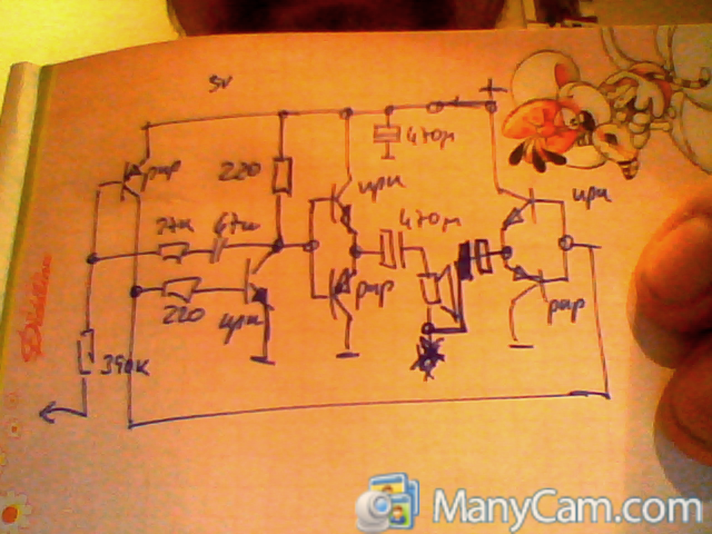

von Axel R. (Gast)
T4 ist ein SF827E
Hört, hört: ein "E"-Typ.
Komplementärmultivibrator aus DDR Standardzeiten, sogar mit SF827, geil.
Da kommt tatsächlich, schaltet ja nur, eine Vollbrücke hinten drann.
Bei ATU gibt es hinten im letzten Regal Tierstimmen und Kojak-Sirenen
für 10-15Euro. Solch ein Teil nimmst Du ausm Regal und meldest Dich dann
nochmal.
Oder hast Du Teile da zum Pfriemeln. Dann mal ich dir die Schaltung füe
die Brücke eben mal auf, die da auch drinn ist.

von Axel R. (Gast)
http://www.atu.de/shop/Tuning-w5359/Innenausstattung-w5379/Sonstiges_w5555/Sirene-mit-6-verschiedenen-Tiertoenen-GSG010
und so wie im Anhang in etwa sieht das in dem
Tierstimmen-Kuh-Imitator-Druckkammerteilchen von ATU aus. Nur für den
Fall, das Du jetzt gerade kein ATU in der Nähe hast. Das Teil ist für
solch ein Spielzeug erstaunlich laut!!

von ar. (Gast)
mal jetzt von der Qualität des bildes abgesehen: es bleibt irgentwie bei
minimum vier zusätzlichen Transistoren.
Und ja: ich habe nur die komische Web-Cam im Netbook und wieder nur den
komischen Didl-Einkaufszettel von meiner Frau hier ;))

von Michael K. (vollepulle3)
Hallo
Ich finde Deine Idee klasse.....
Und der Einkaufszettel ist auch spitze....
Aber....
Ich kann es nicht wirklich gut erkennen ;-)
Gruss

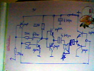

von ar. (Gast)
ich habe hier nochmal mitm anderen Webcam Programm versucht, ein etwas
besseres Bild zu "schiessen" ;=)
von Ayk N. (ayk-ohm)
Der linke Teil der H-Brücke kann so funktionieren, aber wenn der pnp
links oben sperrt hat der pnp des rechten Teils der H-Brücke keinen
Bezug zur Masse und es kann kein Basis-Emitterstrom fließen. Bzw. würde
der be-Strom durch den 220 R und den linken npn fließen.
Außerdem sind die Elkos am Lautsprecher überflüssig.
Axel R. schrieb:
> Das Teil ist für
Das wundert mich nicht - das Ding sieht nach reichlich Krach aus. Nur
die Schaltung mit den beiden Treibern T1 und T2 ist mögl. unvollständig,
da fehlt mir irgendwie der Arbeitswiderstand. Auf dem Land kann die
Schaltung evtl. funktionieren, aber meine Maulwürfe und Wühlmäuse würde
das nicht kratzen. Die sind von vorüberfahrenden Treckern und LKW so
abgebrüht, das sie Bodenerschütterung eher als willkommene Abwechslung
empfinden.
man sieht ja auch, das ich den "rechten Teil" der Brücke so im
Nachhinein eingezeichnet habe. Ich hatte jetzt nur nach einem negiertem
Signal gesucht und war der Meinung, dieses an jenem Punkt gefunden zu
haben. man sollte NATÜRLICH IMMER zu Ende denken ;) Danke für den
Hinweis.
Lässt man die Schaltung mit 12Volt laufen ( man muss den 390k grösser
machen ) sollte es auch mit nur der "linken Seite" der Brücke gehen. Man
sollte noch über eine seismische Masse nachdenken, damit die Erde auch
schön bebt.

von Axel R. (Gast)
Apropos "shaker/. Was ist mit dem körperschallgeber vom pollin? Gibts
den noch? Bass schaker oder so... Damit gehts! Aber sowas von :)
von abc (Gast)
Kann mir mal jemand erklären, wozu die beiden Elkos in Serie zum
Lautsprechen sind?
von Axel R. (Gast)
> Lautsprechen sind?
Jo - ich kann das evtl.
Oben wurde ja schon gesagt, das der Lautsprecher nur eingeschaltet wird
und durch seine eigene Federkraft wieder in die Nulllage zurückkehrt.
Beitrag "Re: Wie kann ich eine einfache Schaltung weiter verstärken"
> ...wo der Lautsprecher sich durch
Der eine Kondensator (links) wird erst aufgeladen, der
aufladestrom"stoß" fließt durch den lautsprecher. Leitet jetzt der
untere Transistor, wird der Kondensator aktiv entladen. Der Lausprecher
wird durch den Entladestrom"stoß" nicht nur in seine Nulllage gezwungen,
sondern auch darüber hinaus in die andere Richung ausgelenkt.
Der Kondensator bildet zusammen mit dem Innenwiderstand der
Ausgangsstufe und dem Lautprecherwiderstand einen passiven Hochpass. Das
hat den weiteren Vorteil (wobei - eher unwahrscheinlich -), das im Falle
eines Falles nicht die ganze Zeit Gleichstrom durch den Lautsprecher
fließt, sondern eben nur der Auf/Entladestromimpuls.
Bei einer Halbbrücke wird der Elko mitm Plus an die Transistoren und mit
Minus an den Lautsprecher angeschlossen, sofern der Lautsprecher an
Masse liegt, was ja meistens der Fall ist. Er wird richig herum gepolt
aufgeladen und zum entladen quasi (über den Lautsprecher und dem
"unteren" Transistor) kurzgeschlossen.
Bei einer Vollbrücke könnte man beide Kondensatoren tatsächlich
weglassen!
Ich habe sie aus o.g. Gründen drinngelassen. Es kann eben kein
dauerhafter Gelichstrom mehr fließen ( falls mal wat iss ) und den
"teuren" Lautsprecher killen
Ich hoffe, ich habe das damals richtig so "aufgesogen". Sollten sich an
meinen Ausführungen unstimmigkeiten aufzeigen, so bitte zum nutzen aller
mitlesenden um konstruktive Kritik ;))
Viele Grüße, schönesw WE
Axelr.
von Tom (Gast)
Hm, kann jemand mal genauer den rechten Teil der Schaltung erklären??
thx..  :)
von Stefan (Gast)
Ich würde nochmal über den TDA2030 nachdenken. Das wäre billiger, und
viel leichter nachvollziehbar.
von Axel R. (Gast)
eher ein tda2003
von Axel R. (Gast)
> thx..  :)
Bis wie weit nach links?
