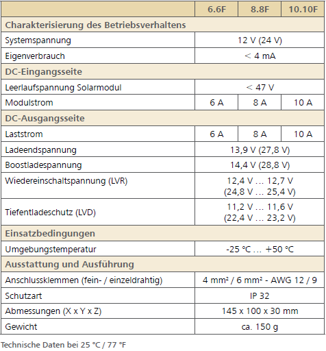

Hallo, ich habe mal wieder eine Frage und zwar betreibe ich eine kleine Solaranlage. An dem Solarmodul ist ein laderegler Steca Solsum 6.6F (http://www.amazon.de/Steca-Solsum-6-6F-Solar-Laderegler/dp/B0090K347C) angeschlossen. An diesen wiederrum eine Autobatterie mit 45Ah. Wenn die Batterie aufgeladen ist, (Regler steht auf Erhaltungsladung) hört man aus der Batterie ein leises knistern bzw. blubbern, was wohl auf das Gasen zurückzuführen ist. Die Spannung an der Batterie beträgt 14,19 V. Ich habe gelesen, das bis 14,4 V Ladespannung problemlos möglich ist. Kann ich das Geräusch dann irgnorieren oder muss ich da Angst haben, das in ein paar Tagen das Batteriewasser weg ist? Ich kann die Ladespannung ja auch nicht ändern oder? Viele Grüße

Ich weiß das eine Autobatterie dafür nicht geeignet ist, in den anderen Anlagen verwende ich auch Blei-Gel Akkus , aber diese hier wird nur im Sommer genutzt und sehr wenig Belastet. Dem Akku wird über Nacht max ca. 2 - 3 Ah entnommen, sodass ein Zyklenbetrieb nicht vorliegt. Hoffe das die so 4 Sommer durchhält, falls nicht kommt sie dahin, wo sie herkommt: Müll. Die Anlage ist in einem Kasten untergebracht, steht aber sonst im freien (Schuppen). Ladestrom kann ich versuchen zu Messen ( Wird aber schwierig, da der ja über PWM geladen wird ), aber erst wenn die Sonner wieder scheint. Habe hier nochmal die technischen Daten angehängt von dem Regler. Demnach sollte ja bei 25 °C 13,9 V Schluss sein. Gut, nun ist es Kälter, vieleicht daher? Was ist denn diese Boost-Spannung?

Der Steca Solsum hat eine sogenannte "Wartungsladung", alle 30 Tage. Diese hebt die Ladenschlussspannung für eine Tag auf 14,1V an. Die reguläre Ladeschlussspannung liegt bei 13,9V. Sollte deine Batterie bei 14,1V stark Gasen, vermute ich in deiner Batterie ein "träge Zelle", d.h. diese Zelle erreicht Oberhaupt nicht mehr oder extrem viel später als die anderen die Säuredichte für vollgeladen. Während diese Zelle nur minimaler Strom aufnimmt, werden die anderen Zellen überladen und gasen deshalb. Bei 14,1-14,2V sollte aus einen Bleisäure-Akku egal welcher Grosse nur ab und zu ein Geräusch zu hören sein. Deine Ladenschlussspannung sollte sich nach einem Tag wieder auf 13,9V bei Verwendung des Steca Solsum 6.6 reduzieren. Paul75
