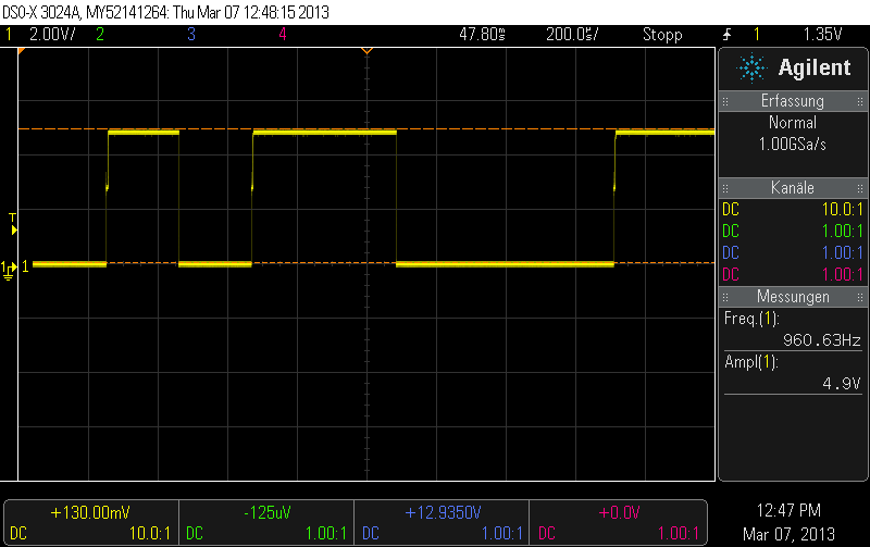

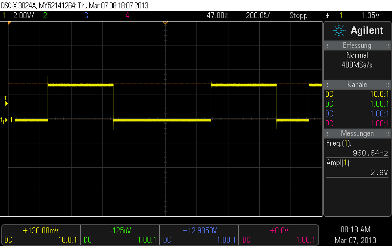

von Felix L. (flex)
Bernd Rüter schrieb:
> 3,3V TTL ???
> Hä ? Was ist das ? Wer kennt da ? Und in welchem Datenblatt ist das
> spezifiziert ?
> Sobald ich TTL lese, WEISS ich, daß der Poster keine Ahnung hat !!!
Ich habe nur das geschrieben, was auch im Datenblatt (GPS-Modul) steht!
Ich habe heute Zeit mir mal das Signal des GPS-Moduls mit einem Oszi
angeschaut (Abb1). Es sind nur 2,9V. Dann habe ich mit einem Transistor,
2 10k Widerständen einen Pegelwandler gebaut und es hat auch geklappt
(Abb2).
Für die Tx vom AVR zum Rx vom GPS reicht ja ein Spannungsteiler (1,8k
und 3,3k).

von (prx) A. K. (prx)
In diesem Datasheet stehen die Eingangspegel, nicht die Ausgangspegel.
So verrückt es klingt, die oben gemessenen 2,9V erinnern tatsächlich
eher an TTL als an CMOS. Es sei denn es war eine deutliche Last gegen
GND auf der Leitung.
von Felix L. (flex)

Tatsächlich, da hat dann ELV ein altes Datenblatt auf der Seite.
Der Ausgang war unbeschaltet.
