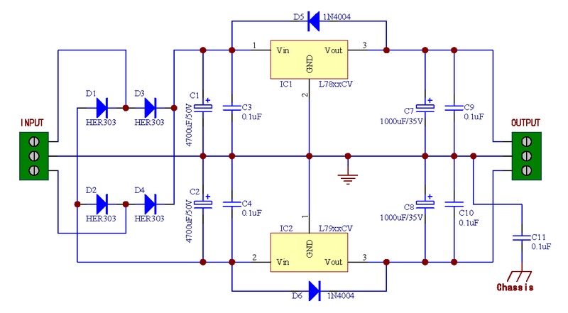

Hallo
Ich möchte mir ein Netzteil für bipolare Spannungen basteln.
Im Netz findet man mehere Schaltpläne für die 7812/7912 Kombination.
Jetzt habe ich eine Schaltung gefunden die sich schon sehr von den
meisten anderen Schaltungen unterscheidet.Insofern ich das beurteilen
kann.
Es ist eine Schaltung welche in einem komerz. Modul verbaut ist.
Könnt ihr mir sagen ob diese Schaltung sinnvoll ist , oder was ihr
ändern würdet.Ich würde mich sehr über ein paar Tips freuen.
Danke für euere Zeit
lg
Heinz

Wenn jetzt noch eine antiparallele Diode an den Ausgängen sitzen würde,
wäre sie fast ideal. :-)
Allerdings bringen grosse Elkos am Ausgang eher Probleme, anstatt
welche zu lösen.
Man sollte sich auch davon freimachen, zu glauben, das Schaltungen,
die in komerziellen Geräten verbaut sind, unnbedingt vorbildlich sind.
Auch dort wird nur mit Wasser gekocht.

Hallo Danke für eure Antworten.
Die Kondensatoren C7 und C8 tauchen in den meisten Schaltungen nicht auf
, das hat mich gewundert , für was sind die gut ?.
4700uF fande ich ein wenig groß in den meisten Schaltungen liegen die
Werte so bei ca 2200uF. Kann man in diesem Fall sagen viel hilft viel.
Ich beschäftige mich gerade mit der Berechnung von Ladekondensatoren
brauche aber noch etwas Zeit um mich einzulesen.
Ich hätte noch jeweils eine Diode an den Ausgang gesetzt um zu
verhindern das man das Netzteil falsch anschließt.Ist das sinnvoll oder
sollte sollte man wie hier bei dem Produkt darauf verzichten , kann ich
mir nicht vorstellen ?.
Ich denke das hast auch du gemeint Harald mit antiparallele Dioden ?
Es gibt echt so viele Schaltungen (7912/7812) mit immer
unterschiedlichen Werten für die Kondensatoren. Als Modellbauer mit nur
wenig Fachwissen ist das schwer nachzuvollziehen , es sind doch immer
die selben Bauteile (7812/7912).

C 7 und C 8 würde ich durch Dioden welche in Sperrrichtung betrieben
werden , ersetzen. Ansonsten ist die Schaltung soweit OK.
Aber Achtung es gibt Pferdefüsse bei der Umsetzung.
1. Wenn der 79XX keine Grundlast hat, ( 1Kohm dürften reichen ), regelt
er nicht richtig und die Ausgangsspannung ist zu hoch.
2. Unbedingt hinter dem Gleichrichter drauf achten, das die
Masseleiterbahn der Schaltung am Ladeelco endet, niemals an den
Anschlussklemmen, welche die Wechselspannung zum Gleichrichter zuführt.
In die Ladeelkos fliessen ganz enorme Ladeströme die das vielfache des
entnommen Stromes entspricht. Diese sind als schmale Ladepulse immer nur
für kurze Zeit einer Periode zu sehen, und erzeugen auf der Masseleitung
zwischen Wechselspannungsanschluss und Masse der Ladeelcos einen
entsprechenden Spannungsabfall, welche AUF KEINEN FALLE in die
nachfolgende Schaltung verschleppt werden dürfen.
Über diese Falle sind schon manche Anfänger gestolpert, und haben sich
gewundert, warum ihr Netzteil brummt.
Ralph Berres

#3077026
Wann endlich spricht sich herum, daß die LM79XX Reihe mit einem simplen
100n Cap alleine am Ausgang nicht zurecht kommt??? Schaut denn niemand
mehr in Datenblätter?
Für C7 und C8 haben sich 47µF Elkos bewährt.
Korrekt. Gerade die LM79XX brauchen eine Grundlast von ein paar mA. Wer
auf Nummer sicher gehen will, läßt mindestens 5mA fließen.
>Ganz so einfach, wie mancher glaubt, ist so ein "einfaches" Netzteil
>eben doch nicht. Übrigens, hast Du irgendwelche Erfahrungen mit
>der Wirksamkeit von kleinen Kos über die Gleichrichterdioden zur
>Verringerung von hochfrequenten Störungen?
Sollen angeblich wichtig sein, um den CE-Test zu bestehen...
>Wat bringt dat?
Schutz gegen den gefürchteten "latch-up", der bei ungleichmäßger
Belastung der beiden Spannungsregler auftreten kann.
C1 und C2 sind mit 4700µF zu groß. Das kann bei gewissen Gleichrichtern
schon zum Problem werden. Auch Trafos können das mit einer zu niedrigen
Ausgangsspannung quittieren. Übliche Werte sind 470...2200µF, je nach
Laststrom.
C11 ist sinnvoll. Allerdings sollte er einen parallel geschalteten
hochohmigen Widerstand zum Entladen bei sich haben. Achtung: Muß die
Schaltung Surge aushalten, dann sollte der Cap für mindestens 1...2kV
ausgelegt sein. Manchmal schaltet man dieser Anordnung deshalb noch
antiparallele Dioden oder eine bipolare Transzorb parallel, um die
Spannung dort zu begrenzen (Berührspannung!). Diese müssen dann
natürlich den Surgestrom von bis zu 50 Ampere aushalten.

In dem man die Mittelanzapfung des Trafos bis zu den Elcos führt, und
aber die Masse von den Elcos  wieder zu den Verbraucher weiter führt,
und nicht die Verbrauchemasse direkt an den Anschlusspin der
Mittelanzapfung führt.
Ralph Berres
#3077140
Korrekt. Das ist ein leider sehr üblicher Fehler in alten
Gitarrenverstärkern, die auf scheinbar unerklärliche Weise Brummen. Auch
in sehr sehr vielen Industrieschaltungen findet man diesen Fehler, wenn
der Layouter beim Routen nicht aufgepaßt hat.

macht 1 Ampere (genauso wie die Regler); wenn man also 0,8A maximalen
Dauerstrom entnimmt ist die Sache im grünen Bereich.
