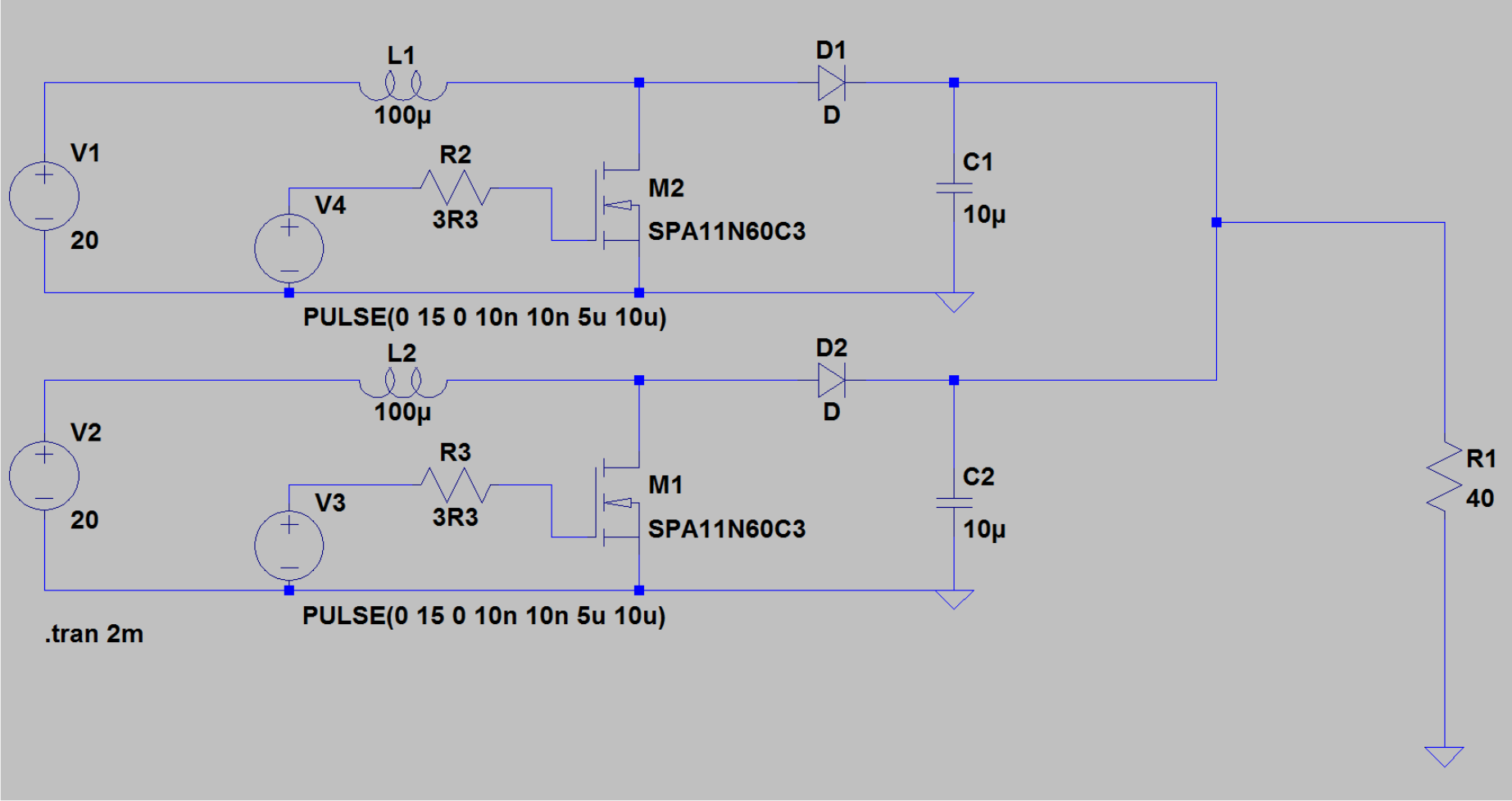

Ich habe einen Zwischenkreis, in den mehrere DC-Quellen (Batterie,
Brennstoffzelle, etc.) über Hochsetzsteller parallel einspeisen.
Ist es möglich die Höhe des entnommenen Stromes jeder Quelle zu steuern?
Also die Last benötigt z.B. 10A. Normal würde sich das ja zu gleichen
Anteilen auf die Quellen aufteilen.
Wie macht man das, dass Quelle X 3A, Quelle Y 2A und Quelle Z 5A
liefert?

Nein, das hängt vom Ri der Quellen ab. Über diesen (z. B. aktiv, wie
eine Strombegrenzung) kann der einzelne Stromfluß geregelt werden.
In Deinem Simmulationsschaltbild gibt es keinen Innenwiderstand der
Quellen, auch die Spulen haben kinen ohmschen Anteil. Nicht einfach
blind simulieren, an die reale Welt denken...

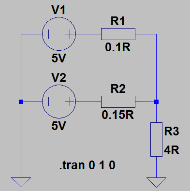

@Peter
Simuliere mal die obige superprimitive Schaltung. Zwei exakt gleiche
Spannungsquellen mit außen liegendem "Innenwiderstand", an einer Last.
Zu deinem Problem erkennst Du dabei folgendes:
1. Um auf einen gleichen Strom zu kommen musst Du den Strom jeder Quelle
regeln.
2. Um jeden Strom zu regeln muss Quelle 1 "wissen" welchen Strom Quelle
2 gerade liefert und umgekehrt.
Damit geht die Unabhängigkeit verloren. Vor allem wenn sich der Strom
wegen seiner Variabilität nicht festlegen lässt.
