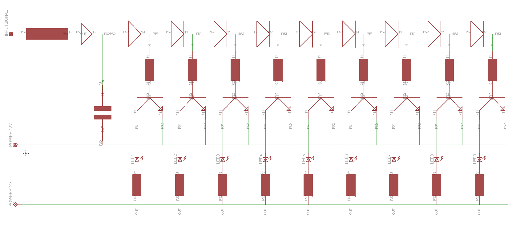

Moin moin, Ich bin in der praktischen Elektronik noch recht neu und hab daher kaum erfahrung mit Platinen, jedoch möchte ich aus der theorie doch auch gerne mal etwas praktisches machen... Da dachte ich mir ich bau doch mal ein VU-meter. Jetzt hab ich einen Schaltplan den ich mit b2spice durchsimuliert hab, welcher soweit funktioniert. Um das ganze auf eine Lochrasterplatine zu löten ist es etwas zu komplex, und wegen den 40 LEDs auch kaum machbar... Jetzt meine Frage: Brauch ich für so ein projekt wirklich eine "richtige" Platine? (Damit meine ich Kupferbahnen auf epoxid und sowas) oder kann ich so ein Projekt auf Fädeln? (Ich hab gefädelte Systeme immer nur bei sehr kleinen Strömen gesehen und meist auch nur im HF bereich...) Danke schonmal im Vorraus

und schon wieder was zum ergänzen: 330 Ohm als vorwiederstand sind natürlich mist bei 12V Die 330 Ohm sind für 5V!!!
dann rechne nochmal, du hast dort 24V
Ich hab zwischendurch noch recht viel mit den Werten gespielt, daher stimmt die Beschriftung net wirklich^^ Aber du hast recht +12V zu Erde und -12V zu Erde machen 24 Volt, gemeint sind für die entgülltige versorgung +5V und 0V

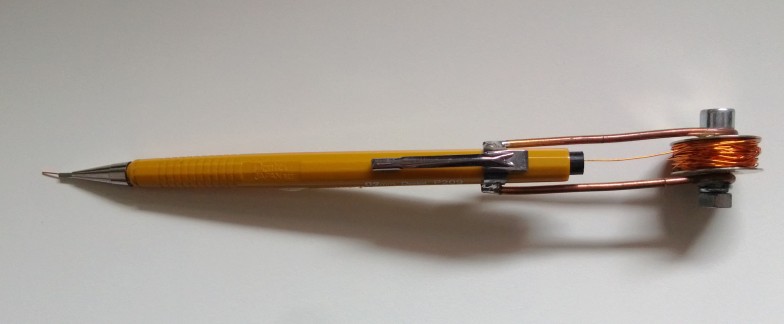

#3085753
Lukas H. schrieb: > zum Fädeln: Kann ich eigentlich jeden Lackisolierten draht verwenden? > Der Fädeldraht ist ja doch recht teuer... > und: > Hat wer den Roadrunner Fädelstift und kann mir sagen ob ich da auch nen > 0,3mm draht reinbekomm? Ich nutze den hier: http://www.reichelt.de/Kupferlackdraht/KUPFER-0-3MM/3/index.html?;ACTION=3;LA=2;ARTICLE=9615;GROUPID=4484;artnr=KUPFER+0%2C3MM mit einem umgebauten Druckbleistift als Fädelstift, das geht recht gut.

Danke für eure Antworten! Das mit dem Druckbleistift is ne tolle Idee, wundert mich das ich selbst nicht drauf gekommen bin^^ Und zu den Schaltungen: Ich hab da eine auf Youtube gefunden ( http://www.youtube.com/watch?v=5WrANIQIiXI ) das angeblich funktioniert, weiß aber net was ich alles brauch, da die beigelegten Eagle Pläne nicht sooo toll benannt sind...

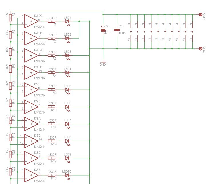

Ich hätte jetzt einfach verschieden große Widerstände verwendet wen ich ehrlich bin^^ Das googeln nach Signal logarithmierers ergab allerding sehr viel komplizierteres... Für was stehen eigentlich die 4ren und 11er im schaltplan? (Bei der Spannungsversorgung)
Im Anhang ist der betreffende abschnitt des Schaltplans, vllt macht es das einfacher die Frage zu beantworten. Um die Ursprüngliche frage noch einmal etwas genauer zu stellen: Für was sind die 4ren und 11er an den, anscheinend Pins, da? (Die rechts neben C3) Ist das eine Pinbezeichnung des ICs oder wie muss ich das verstehen? Und eine Hoffentlich letzte Frage (sonst wird das ganze hier zu offtopic^^): Welche Spannungen sollten die Kondensatoren haben? Ich hatte C2 und C3 so bei 12-15 Volt angesiedelt wegen der 12 Volt Spannungsversorgung
Lukas H. schrieb: > Ist das eine Pinbezeichnung des ICs oder wie muss ich das verstehen? Ich denke das sind die Speisungspins der Opamps.
Danke! Hmm macht Sinn... Steht sogar im Datenblatt des ICs... Dan bleibt nur noch die Frage welche Spannung die Kondensatoren haben sollen...
Hat da keiner ne Idee??? Ich wollte das Zeug das ich noch brauch doch gerne vor dem Wochenende noch bestellen^^
Ich bin selber auch kein Experte, würde dir aber Kondensatoren ab 25V empfehlen. 16V würden auch gehen sind aber ziemlich knapp bemessen und somit sinkt die Lebensdauer.
Sind die LEDs da richtig rum eingezeichnet? Hast du dir die LM3914/LM3915 schon angeschaut? Die haben mehr Pins und es gibt zig Schaltpläne, auch für kaskadierte Aufbauten, z.B.: http://dieelektronikerseite.de/Elements/LM3914;%20LM3915%20-%20Zeig%20mal%20wie%20stark%20du%20bist.htm Viel Spass! :)
