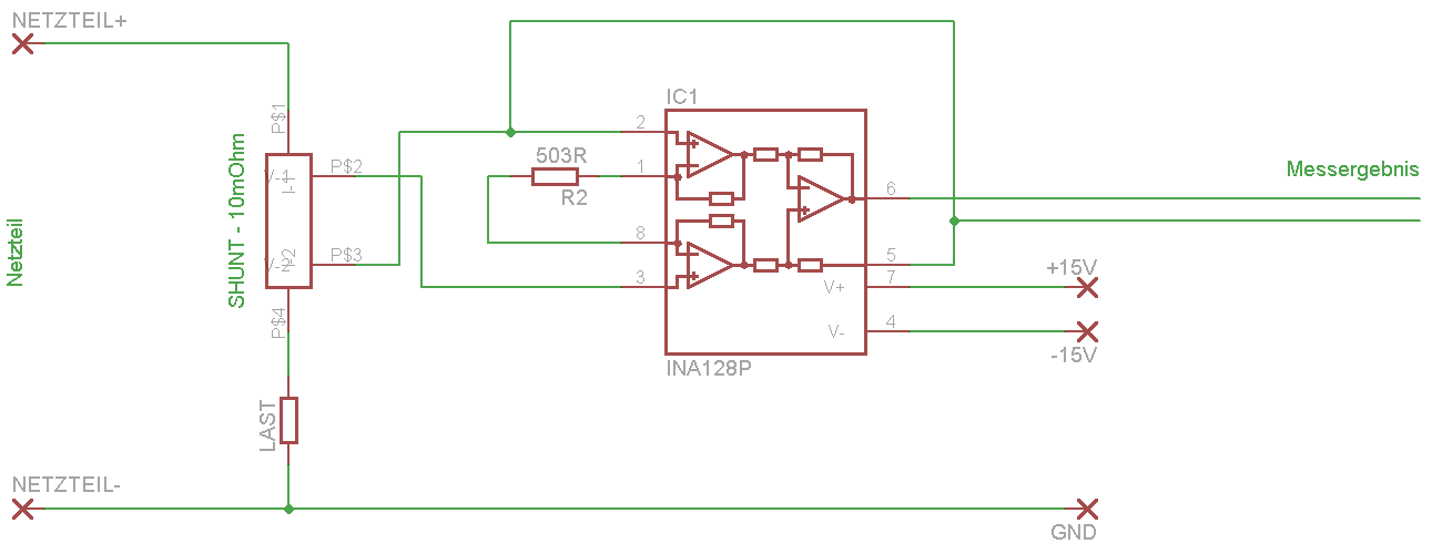

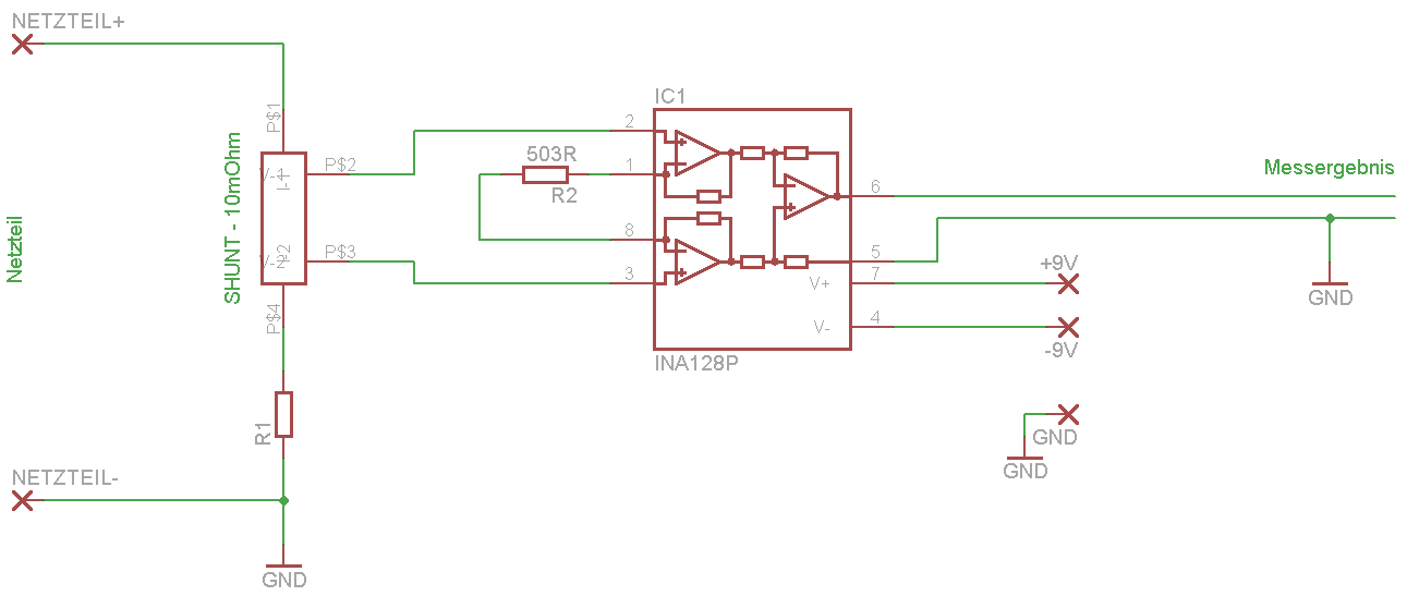

Hallo Jungs, ich habe ein Problemchen mit meinem INA128
Der Aufbau ist wie auf dem Bild. Der Shunt ist ein "Isabellen" Shunt mit
10mOhm.
Wenn am Netzteil eine entspr. Spannung eingestellt habe, so daß ein
Strom vom 0.5A fliesst, messe ich am Eingang von INA an Pin 2 und 3 eine
Spannung vom 5 mV. Soweit so gut.
R2 ist 100 Ohm , Laut Datenblatt entsricht eine Verstärkung vom 500. So
würde ist am Ausgang ( Pin 6 und 5 ) eine Spannung vom 2,5V erwarten.
500 x 5mV
Gemessen habe ich folgendes, wenn der Strom durch den Shunt ist:
I Shunt 0,25A U Ausgang 0.67
I Shunt 0.5A U Ausgang 0.79
I Shunt 0.75A U Ausgang 0.90
Der INA wird mit + - 9V von einem Labor NT versorgt.
Der Strom durch den Shunt wird genau gemessen. Der Ausgangsspannung am
Shunt ist sehr genau , proportionall zu strom. Also passt.
Wo ist der Hund begraben ?
Ich habe mal als test einen 10K mehrgang Trimmpoti  anstatt R2 genommen.
Ich kann zwar " verschiedene" Spannungen am Ausgang vom INA einstellen,
aber ist überhaupt nicht linear

von nicht "Gast" (Gast)
Es fehlt der Potential-Bezug zwischen dem Hochstrom-Kreis und der
Messschaltung. Der INA wird daher in der Eingangsüberspannungsbegrenzung
hängen.
Mach einmal probeweise eine Verbindung zwischen P$2 (oder P$3) und GND.
Irgendwie musst du aber sicher stellen, dass die Spannung am Shunt
zwischen -7 und +7V in Bezug zu GND liegt. Wenn deine äußere Beschaltung
dies sicherstellt - OK. Aber diese sehe ich wiederum nicht.
von Wolfgang (Gast)
In welcher Relation steht denn dein "Netzteil+" zum Common-Mode Voltage
Range des INA128?

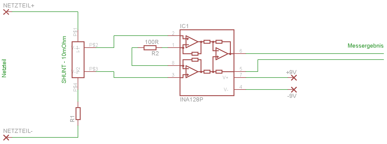

von Thomas D. (thomasderbastler)
So habe folgendes gemacht siehe Bild:
Ergebnisse :
I Shunt 0.25A - U 0.472V
I Shunt 0.5A  - U 0.563V
I Shunt 0.75A - U 0.625V
Hmmm..noch nicht so ganz prickelnd...
von Dietrich L. (dietrichl)
Thomas der Bastler schrieb:
> Sowas sehe ich aber nicht im Datenblatt....
Das Datenblatt sagt zu "Input: Common-Mode Voltage Range" als
Min.-Werte:
    (V+) − 2 und (V−) + 2
Das bedeutet, dass bei V+ = +9V und V- = -9V die Eingangsspannungen am
INA128 sich nur im Bereich von -7...+7V bzgl. GND bewegen dürfen.
Also nochmal:
Wie sorgst Du dafür, dass das erfüllt ist? Das Netzteil, d.h. die
Spannungen an P$2 und P$3 müssen einen definierten Bezug zur
Versorgung des OP haben. Das Netzteil darf also nicht "schweben".
Aber das hat 'nicht "Gast"' und 'Wolfgang' ja auch schon gesagt. Eine
Antwort von Dir, wie Du dafür sorgst, dass diese Bedingungen eingehalten
werden, sehe ich aber nicht :-(
Gruß Dietrich

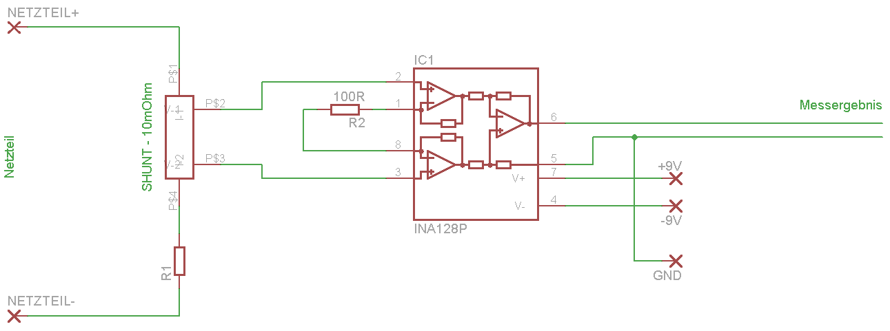

So etwa.....
von Wolfgang (Gast)
> So etwa.....
Dann müstest du zusätzlich noch sicher stellen, dass die
Ausgangsspannung deines Netzteils nicht über 7V ist.
Also erzähl doch mal, welche Spannung aus deinem Netzteil kommt und
welchen Strombereich du abdecken möchtest.
Bei einem Ampere wäre ein Shunt von 10 mΩ schon arg sparsam.
So Freunde der Elektronik und die Bastelei...habe hinbekommen, bin
zufrieden.
Schaltplan und Messergebnisse kommen.

Anbei der Plan und die Messergebnisse, vielleicht braucht abgesehen von
mir und mein Freund was.
Der Shunt ist eine Isabellemhütte 10mOhm Shunt mit +-1% Toleranz.
Versorgungsspannung +-15V
R2 = 503 Ohm Trimpoti
Gemessener Strom                Ausgangsspannung ( Pin 6 und 5 )
0.15A                           0.16V
0.25A                           0.25V
0.5A                            0.51V
0.75A                           0.76V
1,0A                            1.00V
1.25A                           1.25V
1.5A                            1.49V
1.75V                           1.75V
2.0A                            1.99V
2.25A                           2.24V
2.5A                            2.49V
Wenn R2 = 48 Ohm
0.25A                           2.68V
0.5A                            5.23V
0.75A                           7.80V
1,0A                            10.43V
1.25A                           12.91V
1.5A                            14.44V
1.75V                           14.44V
Ende
von gk (Gast)
> zufrieden.
Mit dem 60V-Netzteil hast Du das aber sicher noch nicht probiert. Und
das würde ich auch bleiben lassen. Es sei denn, Du stehst auf
Rauchzeichen.
gk

von gk (Gast)
> oder lasse ich in seinem Gehäuse wie es ist...
Wenn Deine obige Schaltung stimmt und GND die Masse der -+15V ist, die
mit Netzteil- verbunden ist, dann liegen die INA-Eingänge um 45 V über
deren positiven Versorgungsspannung. Und das funzt nicht.
NWE  gk
