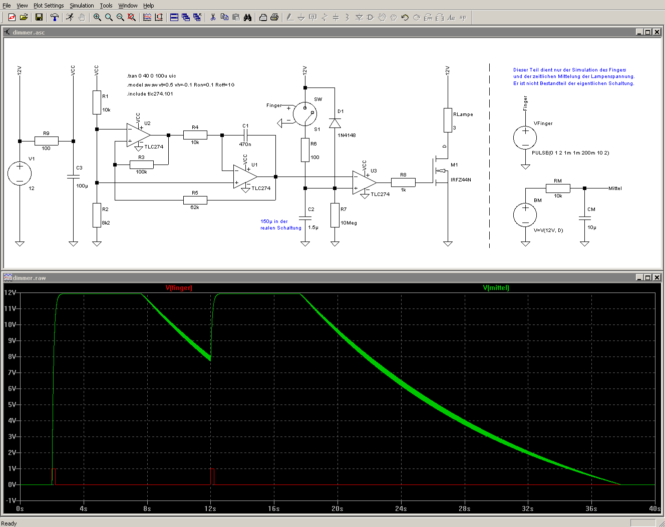

Hallo allerseits,
ich habe dieses Forum beim Googlen entdeckt und hoffe, ihr könnt mir
weiterhelfen. Ich will folgende Schaltung nachbauen:
http://www.bowdenshobbycircuits.info/page6.htm#eyes6.gif (Sunset Lamp).
Es handelt sich um einen "automatischen Langzeitdimmer", der eine
Einschlafhilfe werden soll: Drückt mein Kind einen Taster, soll die
Lampe mit voller Helligkeit leuchten. Mit dem Loslassen des Tasters
beginnt der Dimmprozess. Wird der Taster während des Dimmvorgangs erneut
gedrückt, soll die Lampe sofort wieder mit voller Helligkeit leuchten
und die Dimmerei von vorn beginnen.

OP #3079296
Hallo Alle,
danke erstmal für eure Beiträge bis zu diesem Punkt. Ihr habt mir als
Erweiterung vorgeschlagen, einen Taster und einen Widerstand parallel
zum Kondensator zu schalten, so dass der Konsensator per Tastendruck
schnell entladen werden kann. Das löst ein Teilproblem, aber nicht die
gesamte Fragestellung. Ich vermute, an der Schaltung muss irgendwas
Grundsätzliches geändert werden, Yalu hatte sich netterweise ja schon
angeboten.
Wenn die Schaltung mit der Stromversorgung verbunden wird, soll die
Lampe zunächst aus sein. Erst per Tastendruck wird sie aktiviert. Wenn
ich den Taster so einbaue wie vorgeschlagen, muss ich nach Anschluss der
Stromversorgung immer einen kompletten Dimmvorgang abwarten, bis alles
planmäßig läuft (die Lampe aus ist und per Taster wieder eingeschaltet
werden kann). Könnt ihr nachvollziehen, was ich meine?
Vielleicht müsste man die Schaltung so umbauen, dass die Lampe mit
zunehmender Entladung des Kondensators dunkel wird und nicht mit
zunehmender Ladung? Dann müsste man sich beim Neustart der Schaltung
keine Sorgen über den aktuellen Ladezustand des Kondensator machen, ein
schnelles Entladen wäre niemals erforderlich. Das Laden könnte per
Tastendruck erfolgen. Dem entgegen steht vermutlich, dass man die Taste
eine ganze Weile drücken müsste, bis 3300 µF voll aufgeladen sind. Was
meint ihr (und wenn es eine Lösung wäre: Wie setze ich sie um)?
Tut mir leid, wenn ich euch ein bisschen auf die Ketten gehe ;-))
Grüße,
René
#3079341
> zunehmender Ladung?
Genau.
Deshalb den 3300µF zwischen +12V und pin13 des OP legen
und den 1M-Widerstand parallel dazu als Entladewiderstand.
Mit +12V ist der Punkt gemeint,
an dem auch der OP mit seinem pin4 angeschlossen ist.
Von pin13 des OP nun einen Widerstand 10 Ohm,
daran den Taster und den anderen Anschluß des Tasters an GND.
Ich nehme an, das ist auch das, was yalu meinte.
Werner schrieb:
> Der Taster sollte bei der Dimensionierung allerdings so robust sein,
> dass er sich bei einem Strom von 1,2A nicht erschrickt.
Falls der Taster also nicht so robust ist,
kannst du den 10 Ohm auch größer machen.
#3079371
Nachtrag:
Sehe gerade den 100 Ohm zwischen +12V und pin4 des OP.
Du solltest also statt der 10 Ohm mindestens 220 Ohm nehmen.
Dann wird sich auch der Taster nicht mehr erschrecken.
Und evtl. den 100 Ohm verkleinern auf zB. 33 Ohm.
Moderator #3079514
Genau.
Ich habe die Schaltung mal simuliert, dabei aber statt des LM324 den
pin-kompatiblen TLC274 genommen, da der LM324 (insbesondere im Kopara-
torbetrieb) einen ziemlich hohen Eingangsstrom hat, der den Kondensator
C2 zusätzlich lädt oder entlädt und schlimmstenfalls dazu führt, dass
die Lampe überhaupt nicht ausgeht. Beim TLC274 ist der Eingangsstrom
verschwindend gering, so dass man R7 sogar noch vergrößern und dafür C2
vekleinern kann. Dadurch kann C2 beim Drücken des Tasters mit einem
geringeren Strom gleichschnell geladen werden. In der Schaltung begrenzt
R6 den Ladestrom auf 120mA, und C2 ist in 100ms praktisch komplett
geladen. Dadurch wird der Taster nicht so arg strapaziert, so dass man
auch einen zierlicheren Typ verwenden kann.
Damit durch den Ladestrom des Kondensators die Versorgungsspannung VCC
der Opamps nicht einbricht, habe ich den Schalter S1 direkt an die unge-
glätteten 12V angeschlossen.
Im Diagramm stellt die rote Kurve den Finger dar, der den Taster betä-
tigt. Die grüne Kurve zeigt die zeitlich gemittelte Spannung an der
Lampe. Ich habe für die Simulation C2 (und damit die Abklingzeit) auf
ein Hundertstel des realen Werts reduziert, weil sonst die Simulation
viel zu lange dauert.
Du siehst, dass die Lampe anfangs aus ist. Nach 2s wird der Taster kurz
gedrückt, und die Lampe leuchtet mit voller Helligkeit. Nach 12s (die
Lampe leuchtet immer noch, aber schwächer) wird der Taster ein zweites
Mal gedrückt, und die Lampe leuchtet erneut mit voller Helligkeit.
Diesmal wird gewartet, bis die Lampe komplett erlischt. Das ist nach
weiteren 26s der Fall, was bei C2=150µF knapp 45 Minuten entspricht.
Statt des TLC274 geht fast jeder andere Opamp mit niedrigem Eingangs-
strom (das sind meist diejenigen mit JFET- oder Mosfet-Eingängen). Falls
du keinen verfügbar hast, kannst du zur Not auch den LM324 nehmen, musst
dann aber etwas mit C2 und R7 herumspielen, bis die Zeitdauer halbwegs
stimmt. Dazu gibt die Simulation nicht viel her, weil der Eingangsstrom
des LM324 starken Exemplarstreuungen unterworfen und zudem temperatur-
abhängig ist.

Die OP-AMP-Eingänge vertauschen geht natürlich auch.
Und deshalb ist dies hier auch die bessere Lösung.

Die PWM wird hier über die Dreieckspannung und der Spannung am
Kondensator durch den OP in Komparatorschaltung erzeugt. Wenn du die
Frequenz der Dreieckspannung veränderst, ändert das nichts an der Zeit,
die der Dimmvorgang braucht.
