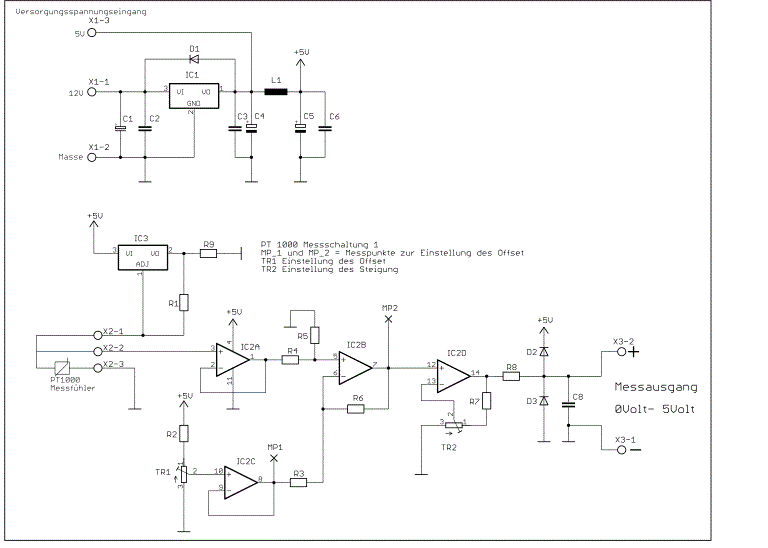

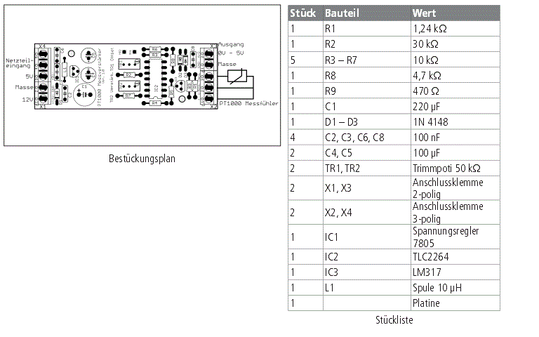

ich habe mir den Bausatz von Pollin für die Auswertung eines PT 1000
gekauft. Grundsätzlich funktioniert die Schaltung auch, aber in meinem
benötigten Messbereich 0 - 100° C ist die Auflösung zu gering. Gibt es
evtl die Möglichkeit mit einfachen Änderungen die Schaltung besser an
diesen Bereich anzupassen?
Angehängt sind der Schlatplan und die Stückliste.
Vielen Dank schonmal für Tips!

Wenn ich das so ansehe, ist doch die ganze Schaltung analog. Da ist also
die Auflösung praktisch "unendlich". Es kommt darauf an, wie du die
0..5V weiterverarbeitest. Wenn du die z.B. mit einem AD-Wandler mit 8
Bit einliest, hat dein Signal auch nur 8 Bit Auflösung. Bei einem
AD-Wandler von 12 Bit hat es dann 12 Bit Auflösung. Wir reden hier nicht
von Genauigkeit oder Abweichungen (Offset), da kommt es auf alles an.
Also auch auf die Analogschaltung. Aber die Auflösung (Anzahl der Bits)
hängt nicht von der Pollin-Schaltung ab.
Was genau ist dein Problem? Beischreib es mal, vielleicht kann man
helfen.
Gruß Bernd

Die Schaltung von Pollin ist ziemlicher Mist, wie schon mehrfach hier
im Forum festgestellt wurde. Deshalb lohnen sich da auch keine Modi-
fikationen. Für den Bereich 0...100° gibt es andere Fühler, die da
wesentlich besser geeignet sind. Wenn es trotzdem unbedingt "Pt"
sein soll, nimmt man am Besten ein fertiges Auswerte-IC für "PTs".
Sicher verändert sich die Ausgangsspannung abhängig von der Temperatur,
bloss nicht der Temperatur des Pt1000 sondern eher des 7805 und LM317.
Bau eine ordentliche Schaltung aus der d.s.e FAQ nach.

Das ist ja schlimmer, als ich dachte. Die Schaltung kannte ich nicht,
darum habe ich die erste Antwort geschrieben. Die Auflösung hängt
trotzdem nicht von einer Analogschaltung ab, auch wenn sie besser
aufgebaut ist.
Ich selbst arbeite auch beruflich mit PT100 oder PT1000. Aber dort hatte
ich mit Analogschaltungen immer Probleme und bin deshalb dazu
übergegangen, den Platinwiderstand über eine konstante Quelle zu speisen
und dann die Spannung mit einem guten AD-Wandler zu messen. Da hat man
ohne Abgleich immer reproduzierbare Werte. Die Berechnung kann man dann
per Software machen.
Also für den TO: Sorry, die Schaltung war mir nicht bekannt, sonst hätte
ich dir gleich einen anderen Tipp gegeben.
Gruß Bernd

lo, wo hast du da ein Problem ?
Laut Anleitung klemmst du ein 1K Widerstand an Stelle des PT1000 an den
Eingang, gleichst den Offset „MP2“ auf 0Vab. Dann laut Tabelle eine
1,380K an den Eingang und stellst an der Verstärkung den Ausgang auf 5V
Dann hast du mit dem PT1000 bei 0°C = 0V und bei 100°C =5V
