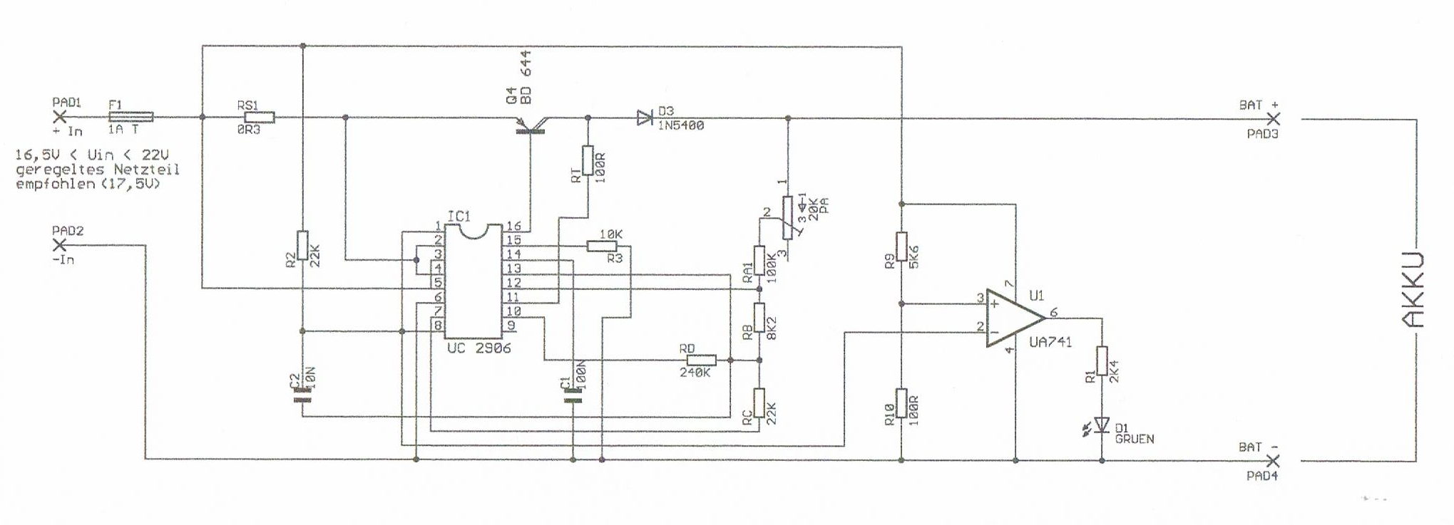

Ich habe vor mir eine Ladeschaltung zu bauen die einige Zusatzfunktionen
enthält. Ich habe hier im Forum jede Menge Informationen zu verschieden
Ladeschaltungen erhalten. Beim stöbern bin ich auch auf einen Hinweis
zur "Ladekuh-2000" http://www.akaflieg.uni-karlsruhe.de/pdfs/ladekuh.pdf
von der Akaflieg Karlsruhe gestoßen. Das ist ein Ladegerät mit einem
UC2906/UC3906 Laderegler. Der Funktionsumfang der Schaltung ist genau
das was ich als Grundlage für meine Ladeschaltung nutzen möchte.
Hier mal die Funktionen im Überblick:
- Ladeschlussspannung 14,7 V @ 25°
- Ladeerhaltungsspannung 13,7 V @ 25°
- Temperaturkompensation
Jetzt bin ich dabei die Schaltung zu analysieren um sie für mich
anzupassen. Da aber mein Englisch im technischen Bereich nicht total
ausgereift ist, habe ich einige Probleme die Erklärung der
Schaltungsfunktionen im Orginal Datenblatt zu verstehen. Die Erklärung
in der Anleitung der Ladekuh ist schon sehr gut aber nicht so detailiert
das ich genau weiß welche Spannungsteiler und Kondensatoren ich wie
abändern muss um meine Rahmenbedingungen zu erhalten. Bei der Ladekuh
ist die Strombegrenzung auf 0,8A eingestellt aber die Akkus die ich
verwenden möchten lassen Ladeströme bis 3A zu. Um auch möglichst kurze
Ladezeiten zu erhalten möchte ich die Strombegrenzung dann auch
individuell auf jeden Akkutyp einstellen können.
Ich habe mal den Schaltplan der Ladekuh angehangen. Meine
Änderungswünsche wären, eine Eingangsspannung von 15V aus einem
Schaltnetzteil 15V/3,4A. Und eine Ladestrombegrenzung von bis zu 3A.
Meine Fragen lauten jetzt.
Worauf wird die Temperaturkompensation geregelt? Ich sehe keine
Temperatursensor in der Schaltung, oder ist er im UC 2906 integriert?
Wird die Strombegrenzung einfach durch anpassen des RS eingestellt? Wenn
ja, auf welchen Spannungsfall muss ich den Widerstand berechnen, da die
Eingangsspannung ja variabel ist? Der Aktuelle Wert des RS sind 0,3 Ohm,
ist das richtig?
Welches sind überhaupt die Unterschiede zwischen dem UC2906 und dem
UC3906? Ich konnte da im Datenblatt nichts ausmachen.
Wenn also jemand von euch mir hilfreiche Tipps geben könnte/würde, wäre
ich sehr dankbar.
Der Temperaturbereich ist beim UC2906 erweitert.
Die Referenzspannung hat -3.9mV/2.3V/K.
Ja. I = 0.25V/RS
Marc S. schrieb:
> Meine
Das geht nur wenn Du weniger Zellen (Ausgangsspannung) hast.
Gruß Anja

Vielen Dank für die schnellen und hilfreichen Antworten. Dann sollte ich
also bei der Spannungsversorgung lieber ein Netzteil mit 24 V wählen
welches die gewünschten 3 A liefert? Bei der möglichen
Versorgungsspannung des UC 2906 von bis zu 40 V sollte dies doch dann
kein Problem sein, oder?
Ich komme mit der Schreibweise gerade nicht klar. Soll es heissen das
die Kompensation eine Änderung von -3,9 mV bei einem Temperaturanstieg
von 1K hat? Wofür stehen dann die 2,3 V? Das Datenblatt meines
Wunschakkus gibt eine Temperaturkompensation von -18 mV / K(C) an. Gibt
es da auch eine Möglichkeit das einzustellen?
Die Referenz hat die Spannung einer einzelnen Zelle.
Über den Spannungsteiler 6:1 hast Du dann die Kompensation für den
ganzen Akku.
also rund 23mV/K für das ganze Pack.
Du vergißt ganz daß der Leistungstransistor Q4 dann möglicherweise
überlastet wird.
D3 ist bei einer Dauerlast von 3A auch an der Grenze.
Da würde ich auf eine 6A-Diode gehen.
Gruß Anja

Wenn ich mir die Interne Beschaltung des UC2906 anschaue, dann lässt
sich die interne Referenz wohl nicht ändern. Sofern ich das richtig
einschätze. Aber ist wohl auch nicht so schlimm, denke ich. Eine
stärkere Kompensation bei Temperaturschwankung ist wohl besser als eine
zu schwache oder gar keine. Und was die Bauteilauslegung angeht wollte
ich die Schaltung ja nur als Referenz für meine nehmen und dann
individuell anpassen. Dazu mussten aber erst mal meine Verständnisfragen
geklärt werden, damit ich überhaupt weiß was ich worauf auslegen muss.
Ich will die Schaltung sowieso noch um einige Funktionen ergänzen die
mit dem Laden der Batterie so erst mal nichts zu tun haben. So soll zum
Beispiel die Last an der Batterie bei 70% Ladung der Batterie
ausgeschaltet werden, wenn das Gerät auf Akkubetrieb ist und keine
Ladespannung zur Verfügung steht. Welche Spannung wird eigentlich als
Batterie voll angenommen? Also 100%. Das sind doch die 2,3V/Zelle also
13,8 Volt bei einem VRLA-Akku. Richtig?
Gast #3079822
> Eingangsspannung von 15V aus einem Schaltnetzteil 15V/3,4A.
Das wird dann wohl nichts werden.
Der UC2906 braucht über 2V für sich (ungefähr 0.25V + 0.7V + 0.4V +
0.7V), kann also bei 15V rein maximal 13V liefern.
Da wirst du dich wohl nach was anderem umsehen müssen.
> Ladekuh-2000
Funktionier nicht. Der uA741, mit Masse versorgt, kann keine Spannung
von 0.3V messen, der common mode Bereich des Eingangs reicht nicht so
weit. Da der sowieso nur eine anzeigende LED versorgt ist das für die
Funktion nicht so wichtig, aber es ist ist interessant daß solche
Schaltungen aus einer Uni in die Welt gesetzt werden. Dann darf man dem
Rest ebenfalls unterstellen, daß es grober Schrott ist.
Für 3A müsste man aus der Sicherung eine 3.15A Sicherung machen,
aus RS1 einen 83 Milliohm Widerstand (4 mal 0.33 Ohm parallel),
die 1N5400 wird heiss, eine P600 wäre wohl besser,
der BD644 müsste auf einen Kühlkörper von < 3.5 K/W,
und den uA741 sollte man durch einen aus dem LM358 ersetzen.
OP #3081033
Deswegen sprach ich auch die 24 Volt als Versorgungsspannung an. Und was
den Rest der Ladeschaltung angeht, hören sich die Erklärungen der
Funktionen und Bauteile der Ladekuh in der Bedienungsanleitung recht
schlüssig an. Ich werde mal Rückmeldung geben wenn ich alles voreinander
habe. Und. Was die Auslegung der Bauteile slbst angeht, sagte ich schon
das das im Detail erst noch folgt wenn alle Verständnisfragen geklärt
sind. Aber trotzdem schon mal vielen Dank für deine Hinweise MaWin.
