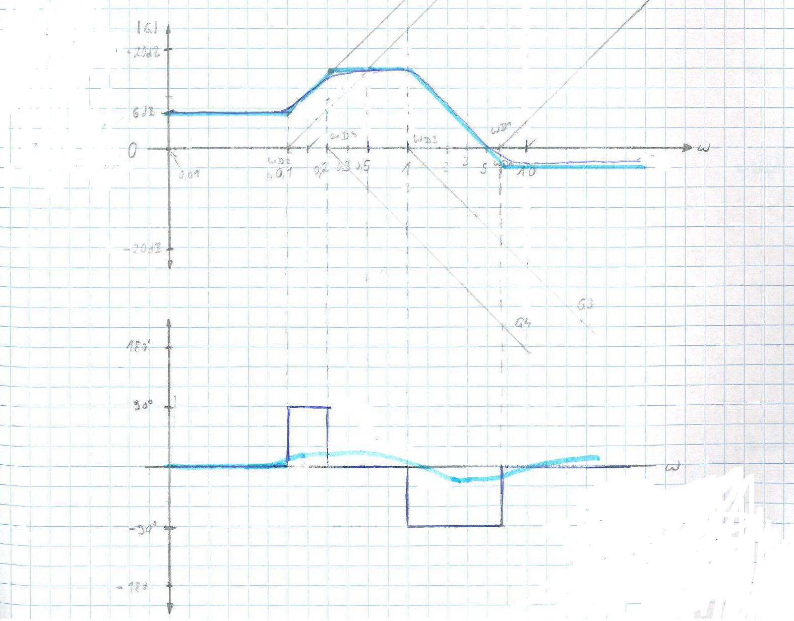

ich hab eine Frage zum Bodediagram zeichnen.
Im Zähler sind 2 PD-Elemente, G1 und G2.
Im Nenner sind 2 Tiefpässe, G3 und G4.
Zum Amplitudengang:
Also normalerweise wird ja die Amplitude durch eine Konstante bzw. einen
Vorfaktor angegeben, der vor einer Funktion steht, in dem Fall: 3*6,6*3
oder?
Aber der Anfangswert ist hier 6. Wie komme ich auf den? Weil ich kann ja
net einfach bei 0,1(w2) anfangen, da würde das mit dem dB nicht stimmen.
Also ich meine jetzt jenen Anfangwert, der auf der dB-Skala ist und dann
einfach eine Gerade nach rechts gezeichnet wird bis zu 0,1 und von da
steigts dann 20dB/dekade.
Zum Phasengang:
Wie sieht das ganze denn bei einem Phasengang aus? Also wie gehe ich
hier vor mit dem Zeichnung, ich schätze auch hier die grenfrequenzen
eintragen... und dann?
PD-Glied:
Bei w=0 bzw. bei niedriger Frequenz ist die Phase 0°, bei der
Grenzfrequenz wg 45° und bei höheren Frequenzen 90°.
Tiefpass:
Dasselbe wie beim PD-Glied nur hier mit negativen Vorzeichen.
Danke im voraus!

von Helmut S. (helmuts)
3*6.6*0.1=198
20dB*log(1,98) = 6dB
Da kommen die 6 im Bodediagramm her.

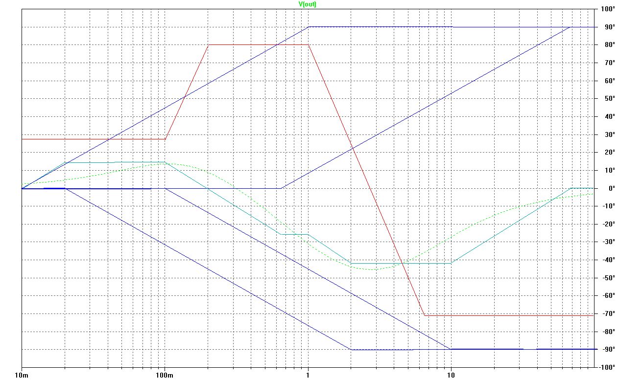

Im Bodediagramm wird Betrag und Phase von G(jw) eingetragen. Dabei wird
der Betrag auf der y-Achse in dB angegeben. Die x-Achse ist w oder f.
Regelungstechniker bevorzugen w, Nachrichtentechniker bevorzugen f.
w=2*pi*f
y-Wert = 20dB*log(|G|)
Die Phase konstruiert man mit einer Gerade von 0,1fg bis 10fg
(0-->+/-90°). Bei fg hat die dann +/-45°. Alle Phasengeraden addieren.
Im Anhang sind die Bilder.
Im Phasenbild ist der Amplitudengang in rot eingezeichnet, damit man die
Eckpunkte(0,1*fg und 10*fg) der Phasen besser versteht.

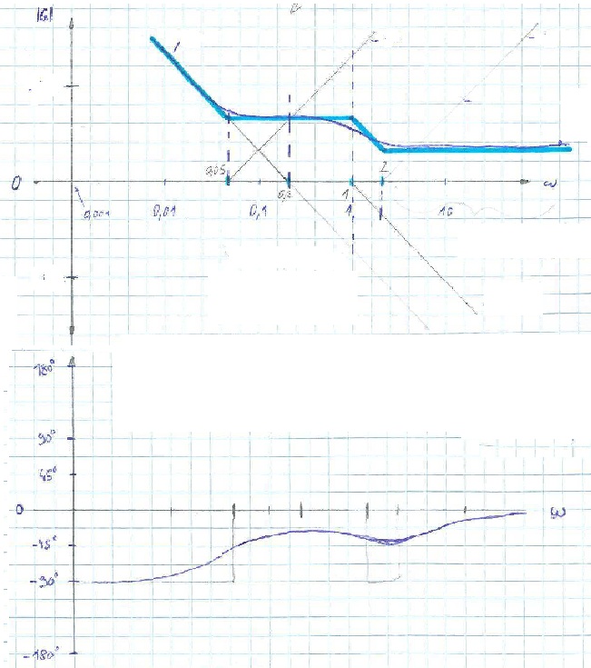

von Joe G. (feinmechaniker) Benutzerseite
Die Phasengänge sind nicht korrekt. Phasensprünge mit unendlicher
Steilheit kommen bei allen Gliedern die Widerstände besitzen nicht vor.
1.  Zeichne zu jedem Grundglied einen einzelnen Phasengang
2.  Addiere alle Phasengänge wieder grafisch (Addition der Logarithmen
siehe oben).
Es gibt zwei Methoden zur Konstruktion des Phasenganges.
Bei beiden natürlich die Phasen aller Faktoren addieren.
die Einfache:
Bei jeder Eckfrequenz ein Sprung von 0 auf +(-)90°. Die hast du in
deinem letzten Bild gezeigt.
Die Genauere:
Für jede Eckfrequenz einen Gerade von wg=0,1 bis wg=10 von 0 bis
+(-)90°.
Die habe ich in meinem Bild gezeigt. Die geht dann automatisch bei wg
durch +(-)45°.

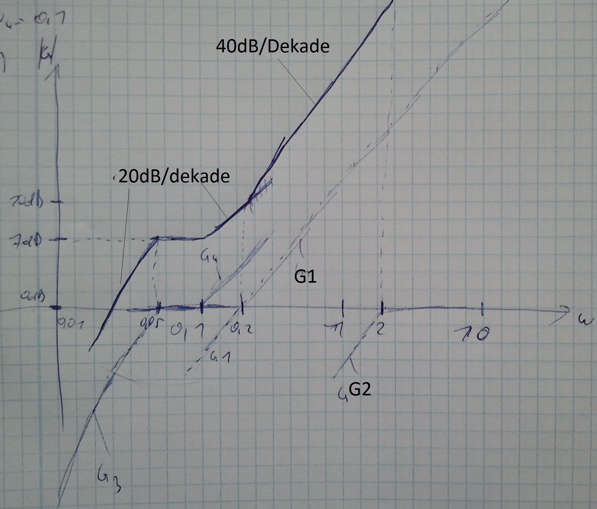

Nun zu einem anderen Bsp:
Zähler:
G1, G2 = PD
Nenner:
G3=Integrator
G4=Tiefpass
Grenzfrequenzen:
wd1=0,2(beim Integrator gibts ja nur eine "durchtrittsfrequenz" bei 0dB)
wg2=2
wg3=0,05
wg4=1
Also der Vorfaktor ist hier 1/5:
dB=20*log(1/5) ~-14dB --> Wegen Betrag: 14dB ist der Startwert.
Ok, stimmt das alles bisher?
Zum Zeichnen(Amplitudengang):
Integrator fällt wie ein Tiefpass um -20dB/Dekade. Aber wie
unterscheiden sich die 2 beim Zeichnen, wenn sie sich gleich Verhalten?
Ich hätte jetzt wie beim anderen Beispiel bei 14dB angesetzt und eine
waagrechte Linie nach rechts bis zu der ersten Grenzfrequenz(0.05)
gezeichnet.
Aber wenn ihr meine Zeichnung anseht, wurde da was anderes gemacht, jaa
anscheinend irgendwas mit einem Integrator, aber ich dachte man
Behandelt zuerst die kleinste Grenzfrequenz?

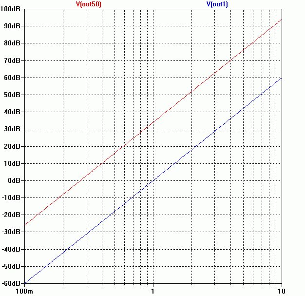

Nein. So geht das nicht.
Der Integrator 1/s hat 0dB bei w=1.
Zusammen mit dem Vorfaktor 1/5 ergibt das -14dB bei w=1.
Deine Kurve beginnt z. B. bei w=0,01. Da ist der Wert 40dB größer.
Somit hat 1/(5*s) +26dB bei w=0,01. Die Kurve fällt mit 20dB/Dekade.
Bei w=0,05 wird die Kurve flach.
Bei w=1 fällt sie wieder mit 20dB/Dekade
Bei w=2 wird sie wieder flach.
Bei w -> unendlich 0,5*s*20*s/(5*s*s) = 2, also +6dB

von Thorsten H. (lordvader91)
Dein I-Glied ist: G(s) = 0,2 / s, also G(jw) = 0,2 / jw .
Betrag davon ist: |G(jw)| = 0,2 / w .
Das in dB: G,dB(w) = 20*log(0,2) - 20*log(w)
Bei der Frequenz w=1 wird der zweite Teil 0 und du hast deine
Verstärkung für w=1. Das I-Glied hat die Steigung von -20dB/Dekade, also
zeichnest du noch deine Gerade durch den Punkt und diese Gerade wir die
dB-Achse in deinem Fall dann bei -14dB + 2*20dB = +26dB schneiden.
Wir betrachten hier den Faktor 0,2/s
Der Betrag des Frequenzganges dafür ist 0,2/w.
Wir haben beschlossen das Bodediagramm ab w=0,01 zu zeichnen, damit
jeder "Knick" drin ist.
w=0,01
0,2/0,01 = 20
G(0,01) in dB = 20dB*log(20) = 26dB
Die Funktion 0,2/w fällt mit mit 20dB/Dekade.

Ich habe jetzt selbsständig folgende Übertragungsfunktion skizzieren:
G(jw)=5jw*\frac{jw0,5}{1+jw0,5}*\frac{jw20}{1+jw20}*(1+\frac{jw}{0,1})
G1=Differenzierer
G2,G3=Hochpass
G4=PD-Element
wd1(durchtrittsfrequenz)=0,2
wg2=2
wg3=0,05
wg4=0,1
|G|=-13-6-26+0=7dB (wurde mit w=0,01 gerechnet)
Kann bitte jemand da drüber schauen und mir sagen obs richtig ist? Wenn
nicht dann bitte sagen was ich falsch gemacht habe.
Danke :).
von tom12 (Gast)
Formel:
von Jan K. (jan_k)
Dir ist klar, dass du drei Differenzierer in der Übertragungsfunktion
und damit eine Steigung von 60 dB für kleine Kreisfrequenzen (w < 0.05
rad/s) hast?
Wie kommst du auf die +7dB? Btw, das ist nicht |G|, denn das ist der
Amplitudengang und der ist abhängig von Omega. Ich würde es anders
nennen, kA wie ihr den Faktor bei euch bezeichnet habt.
von tom12 (Gast)
Danke, aber trotzdem sind doch G2 und G3 Hochpässe, oder nicht? Laut
meinen Buch schon.
Ich hab einfach die Beträge ausgerechnet für w=0,01.
Stimmt |G| wird nicht in dB angegeben ich hab gleich in folgende formel
eingesetzt: dB=20*log(|G|)
-13-6+26+0 = 7dB
Bei G1 kommt -13dB raus, bei G2 -6dB, bei G3 26dB und bei G4 0dB.
Und wenn ich das alles zusammenzähle kommt 7dB raus.
Ich bin jetzt irgendwie sehr verwirrt, kann mir das einer bitte erklären
wie ich den die vorgegebene Übertragungsfunktion zeichne?
Danke.

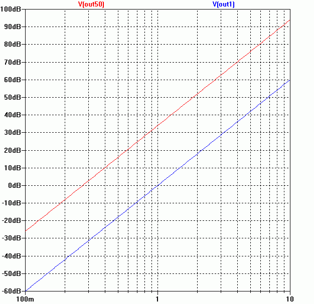

Schreib das als 50*(jw)^3.
Das ist eine Konstante mit 34dB (50) und eine Gerade mit Steigung
60dB/Dekade die bei w=1 durch 0dB geht. Diese dann um die 34dB nach oben
verschieben.

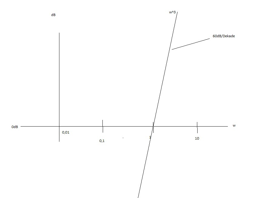

von tom12 (Gast)
Danke, aber ich verstehe es nicht ganz.
y-Achse = dB und x-Achse = w
y=x^3 --> also wenn x=1 ist dann muss y=1 sein bzw. 0dB. Ja aber ich hab
das so in der Schule gelernt bzw. bei den vorigen Beispielen haben wir
doch auch immer die Grenzfrequenz, oder halt beim Differenzierer, oder
Integrator die Durchtrittsfrequenz aufgezeichnet.
Außerdem ist doch w^3 keine Gerade? Bitte erklär mir was du da genau
meinst mit Rechnungen, klar das ist einfach x-y-punkte ausrechnen, aber
ich verstehs nicht.
Die 3 Differenzierer sehen ja normalweise so aus: 5jw*0,5jw*20jw
Also hier jetzt die jeweiligen Durchtrittsfrequenzen ausrechnen und naja
auf der w-Achse markieren und dann irgendwie addieren. Ich stehe jetzt
voll auf der Leitung bitte helft mir weiter.
Die Durchtrittsfrequenz(also jener Wert, wo die Gerade durch die w-Achse
geht) ist hier bei dem Differenzierer gleich 1.
Durchtrittsfrequenz = 1/T = 1.
von tom12 (Gast)
Ja ok, wir haben daraus einfach 50*w^3 gemacht und diese 50 ist halt der
sogenannte "Anfangswert".
Ja und wenn wir w=1 bei w^3 einsetzen, dann kommt 0dB raus. Aber was
bedeutet das? Geht dann die Kurve durch den Ursprung? Die
Durchtrittsfrequenz bei w^3 ist ja 1. Dann müsste die Gerade ja durch
den Punkt w=1 gehen, hab ich das jetzt richtig verstanden?
Oder kann mir einer kurz zeigen wo die Funktion jetzt genau
eingezeichnet wird bitte?
Die 1ten 2 Beispiele sind einfach finde ich, also ich verstehe sie, nur
das ist irgendwie so gefinkelt.
Bitte kann mir jemand helfen - Danke!
Beim Bodediagramm gibt es keinen Ursprung! Dort geht es einfach von
links nach rechts und von unten nach oben.
w^3 geht durch den Punkt w=1,0dB

Ist das so gemeint? Und wie kann dann diese Gerade bitte durch w=1 und
durch dB=34 gehen?
Hier mal ein Bild mit 1*w^3 und 50*w^3.
Die Gerade für 50*w^3 ist um 34dB verschoben gegenüber der Gerade für
1*w^3.
