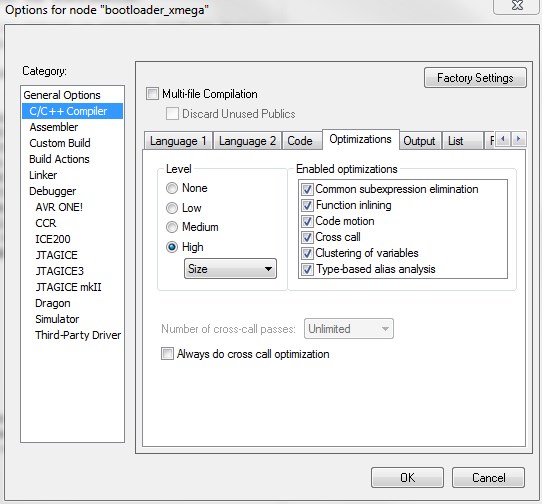

Hi
>- IAR KickStart Version (4k) installiert.
Wenn dein Compiler nur max. 4k Code erzeugen kann, was vestehst du dann
an der Meldung
>Fatal Error[e89]: Too much object code produced (more than 0x1000 bytes)
nicht? 0x1000 = 4096 Byte.
MfG Spess
Moderator Persönliche Seite #3141235
> an der Meldung
> nicht?
Dass das erwartete Resultat ja kleiner als 4 KiB sein sollte, weil
es sonst ohnehin nicht in die boot section passt.
Optimierungen im Projekt eingeschaltet?
OP #3141266
Naja der 128A4U hat ja 8k Bootbereich, dennoch sollte man natürlich die
Compiler Optimierungen an machen. Denn der freie IAR hat ja auch ne 4k
Begrenzung.
Ich glaube im bootloader sind Optimierungen drin die nur bei Controllern
mit 4k bootloader Bereich aktiv ist. Die größeren xmegas kommen dann mit
4k nicht mehr aus. Muss man noch mal genauer gucken.
