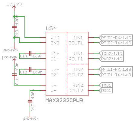

also ich habe hier ein Board auf dem ein MAX3232CPWR eingesetzt wird.
Schaltplan und Boardausschnitt sind angehängt. Das Problem ist
folgendes.
Die Beschaltung habe ich im Datenblatt nachgeschaut, sollte eigentlich
soweit passen...tut es aber nicht. Wenn ich den MAX mit 3,3V versorge
hat er an den Pins 7 und 14 eine Art Clock Signal, mit ca 70-100 kHz.
Auf dem Board bestückt ist wirklich nur der MAX3232 und seine Kondis.
Hat jemand eine Idee woran das Liegen könnte? MAX + Kondis habe ich auch
schon komplett ausgetauscht, selbes Problem.
Grüße

von g457 (Gast)
Sicher dass Du RX und TX richtig(tm) verdrahtet hast? Sieht mir leicht
konfus aus im Schaltplan. Bei Dir kommt laut Schaltplan auf DIN1 ∗RX∗
∗an∗ und auf DOUT1 ∗TX∗ ebenfalls ∗an∗. Es sollte eher sowas sein wie TX
kommt auf DIN1 an und geht auf DOUT1 wieder raus.

von Timm T. (Gast)
Nach den vergebenen Bezeichnungen würde ich sagen, der ist falsch
angschlossen.
Und wenn dann ein Ausgang des 232 versucht, gegen einen Ausgang Deiner
Schaltung zu treiben, bricht die Spannung der Ladungspumpe ein und
bekommt so einen Ripple.
Komplette Schaltung, und bitte die Pins nummeriert, dann sehen wir
weiter.

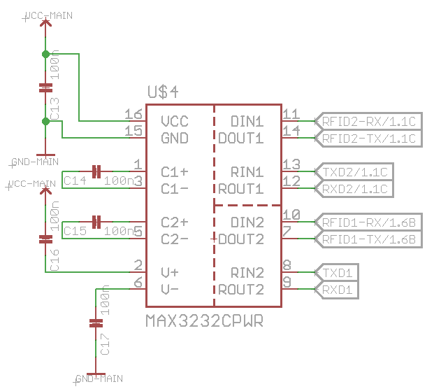

> weiter.
So im Anhang nochmal der Schaltplan mit nummerierten Pins. Die Pins 8
und 13 gehen an die TXD Pins des RFID-Readers...also hier kommt das
Signal rein. Die Pins 7 und 14 gehen am PIC32 an die UART-RX Pins.
 Sollte doch soweit passen oder nicht?

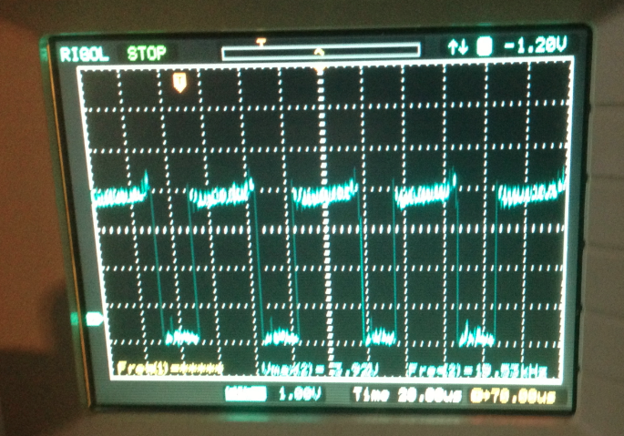

Kevin schrieb:
> Kurt Bindl schrieb:
>> Mach mal C13 , 16, 17 (wahlweise und dann miteinander) grösser.
> Probier ich gleich mal aus
Das habe ich nun versucht, habe C16 und C17 durch 1uF ersetzt, im Anhang
ist ein Bild wie das Signale an den ausgängen des MAX aussieht.

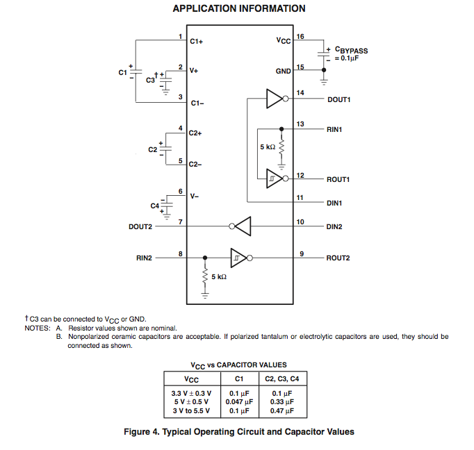

von Kevin (Gast)
Reinhard Kern schrieb:
> Alternativ könnte man auch das Datenblatt lesen.
Das Datenblatt sagt das es mit 100n funktionieren sollte. Hier mal ein
ausschnitt
von Bernd S. (bernds1)
Wenn ich in das Datenblatt schaue, ist 13 der Eingang von R1 und 12
dessen Ausgang, also muß die RS232-Seite (TX) an 13 und der Prozessor
(RX) an die 12. Genauso verhält es sich mit dem zweiten Receiver:
Eingang ist die 8 und Ausgang die 9.
Die beiden Driver (vom Prozessor TX) zur RS232-Seite sind D1 und D2.
Eingang vom D1 ist die 11, Ausgang die 14.
Eingang vom D2 ist die 10, Ausgang die 7.
Wenn du die 8 als Eingang vom RS232 beschaltet hast, mußt du auch die 9
zum Prozessor-RX führen, sonst klappt das nicht.
Wenn du die 7 oder 14 zum Prozessor geführt hast, sind die zugehörigen
Eingänge (11 und 10) offen. Das kann auch nicht funktionieren.
Schau dir nochmal alles in Ruhe an.
Gruß Bernd
von Barney G. (fuzzel)
Das Datenblatt sagt auch das dies nur bei +-10% Ub der Fall ist. Stimmt
die ?
Das Datenblatt sagt weiter das es Elkos sein sollen. In Deinem
"Schaltbild" sind KerKos eingezeichnet.
Hmm ja okay da ist wohl was schief gelaufen...Danke!
KerKos sind akzeptabel, aber siehst Du da irgendwo eine Tabelle oder
Hinweise auf die Groesse ? Also warum nicht so wie es im Datenblatt
steht ?
Ich habe im ganzen Thread kein Schaltbild gefunden. Eine Beschaltung von
einem Bauteil, wenn Du das Schaltbild nennst..
Ebenso mit dem Layout. Was soll man damit anfangen ? Da sind gerade mal
die Pinne von dem Ding zu sehen, da kann ich mir auch im Datenblatt das
Bildchen ansehen, bringt auch nicht mehr.
von Kevin (Gast)
Bernd S. schrieb:
> wie und wo du
> den RFID und den Prozessor angeschlossen hast.
Hier stehts doch! Wenn 7 und 14 an die RX Pins vom UART gehen und man
sich das Schaltbild anschaut kann man sich ja denken dass 10 und 11 an
die TX Pins des UARTs gehen. Aber ja du hast es ja schon passend erklärt
was das Problem ist. Habe ich beim Schaltplan machen wohl n bissl
verplant.

von Kevin (Gast)
Okay, ja das habe ich noch nicht gesagt. Ja es gibt 2 RFID-Reader und 2
UART Ports. Also deine Erklärung hat mir die Augen geöffnet ;-) ich habe
wohl beim Schaltplan machen das mit dem Receiver und dem Driver vom
MAX3232 mit R für RS232 und D für Digital verwechselt....ohmann...
Deshalb ist die Beschaltung nun etwas wirr, da der RFID-Reader aber
wieso nichts empfangen kann lasse ich nun die Driver vom MAX3232 einfach
unbeschalten, trenne die UART-TX Leitungen vom MAX3232 und die
RX-Leitung vom RFID-Reader ab und nutze nur die Receiver das sollte ja
funktionieren oder? Muss halt bissl mit Fädeldraht und nem Skalpell ran.
Hier nochmal ein versuch euch den Schaltplan näher zu bringen, das ganze
geht halt über mehrere Seiten, aber damit sollte man es jetzt verstehen,
der Anschluss am PIC ist deshalb nur einmal drin weil beim anderen UART
Port noch Jumper zwischen MAX und PIC sind und das noch zu mehr
verwirrung führen würde weil die Leitungen zu den Jumpern wieder andere
bezeichnungen haben und und und :) Naja ich versuche das ganze jetzt mal
hinzubiegen. Wenns klappt geb ich bescheid! Schonmal vielen Dank!
Junge, dass ist kein Schaltbild, das sind Beschaltungsschnipsel. Was
sollen wir damit ??
Okay, mit den zwei UART's ist das ok.
Jetzt, nachdem dir die Augen geöffnet sind, gehst du nochmal jeden
einzelnen Pin durch. So, wie das Signal läuft:
Prozessor(TX) -> MAX3232(DIN1) -> MAX3232(DOUT1) -> RFID(RX)
und andersrum:
RFID(TX) -> MAX3232(RIN1) -> MAX3232(ROUT1) -> Prozessor(RX)
Und für den zweiten RFID ist es das gleiche,
nur jeweils mit "2" statt "1" am MAX.
Jetzt sollte nichts mehr schief gehen. Laß was von dir hören, wenn's
klappt.
Gruß Bernd

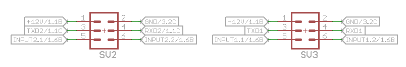

von Kevin (Gast)
.........ich kann dir jetzt auch die eagle Datei hochladen ja aber da
siehste ja auch nicht mehr! Jetzt siehste doch das von dem Wannenstecker
die TXD1 Leitung auf Pin8 geht, oder das RFID1-RX an den UART3 Port des
PIC geht....und und und...oder sagmal was dir noch für Infos fehlen...?
Aber mein Gott, hier nochmal 2 Seiten die dann das was ich wieso schon
gezeigt habe mit viel überflüssigem Zeugs zeigen! Für die Leute die sich
nicht über 3 Schaltplanschnipsel hinweg navigieren können!
