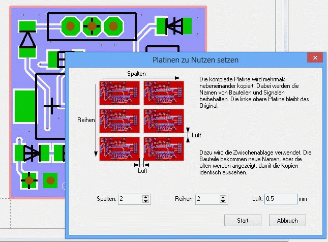

- Nutzen erstellen: Aktionen, Platine als Nutzen erstellen, --> Bild 1
ansehen
- einen Umriß auf Ebene 21 und/oder 7 um die 4 Leiterplattan ziehen
(50x50mm²)

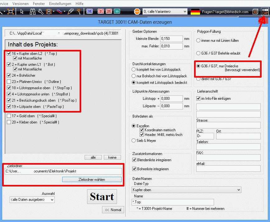

- CAM Daten erstellen (Bild2 Pfeil, dann die gekennzeichneten Felder
anpassen)

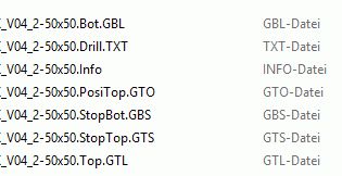

- zuletzt nach den Angaben des Platinenfertigers nur noch die benötigten
Ebenen umbenennen (ich hänge immer nur noch die gewünschte Endung dran),
Bild3 und das Ganze gezippt wegschicken -> fertig
