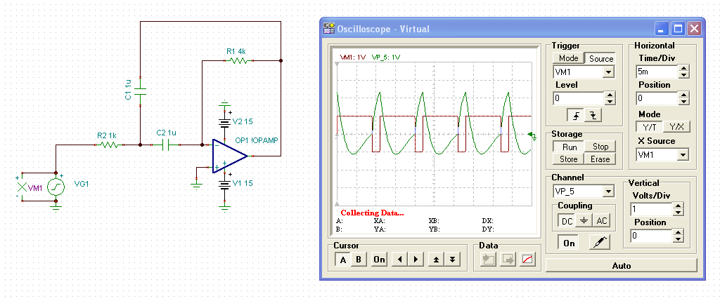

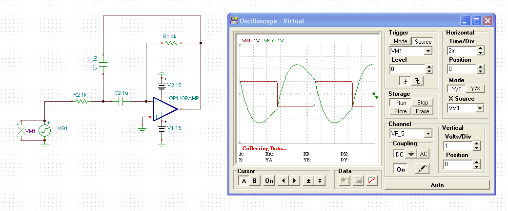

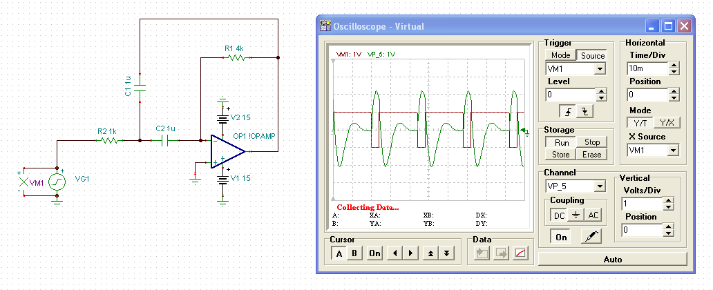

Hhm, die Kurven sehen ganz so aus, als wenn ein Rechteck durch ein
Bandpaß mit niedriger Güte geschickt wird. Schau doch mal, ob du
irgendwo in der Schaltung ein Rechteck findest.
Warum testet du eigentlich mit so niedrigen Frequenzen?
#3088078
Ich meine sowas wie im Anhang. Irgendwo könnte das Signal zum Rechteck
übersteuern, dann durch einen Bandpaß verzerrt werden und schließlich
verstärkt am Ausgang erscheinen...
