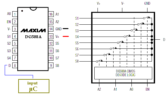

Maxim DG508A
Gast #3080935
> Was bitte macht man mit V- wenn man den pin nicht braucht?
An eine Spannung legen, die nagativer ist als jede zu übertragende
Spannung, mindestens aber -5V denn der Chip ist unter 10V nicht
spezifiziert.
> Offen lassen?
Oje.
> An S1...S6 kommen Temperatursensoren BD18B20
Und warum dann einen DG509 statt eines CD4051 ?
Weil du ihn gerade rumliegen hast ?
Und was ist überhaupt ein BD18B20 ?
OP #3081291
>> Offen lassen?
> Oje.
Also auf Masse legen?
Weil man mir gesagt hat dass ich mir den besorgen soll weil der genau
das macht was ich will, nämlich 6 Temperatursensoren nach einander auf 1
Ausgang schalten.
Ein Temperatursensor den mein µC versteht. `readtemp´ und schon hat er
die Temperatur. Und der schickt die an den PC.

Gast #3081349
Nein, -5V. Hat MaWin doch schon erklärt.
Der kann digital ausgelesen werden? Warum nimmst du dann einen analogen
Multiplexer?

OP #3082425
Schön, aber ich kann die Adressen der Sensoren nicht abfragen und drum
auch nicht einzeln ansprechen. Also muss ich die einfach nacheinander
auf einen Ausgang schalten. Das sollte mit dem Analogschalter gehen.
Was also tun mit V- ?
#3082465
Wenn Du das Datenblatt
(http://datasheets.maximintegrated.com/en/ds/DG508A-DG509A.pdf) liest,
steht dort auf der ersten Seite:
      "Operate from ±4.5V to ±18V Supplies"
Wenn Du keine negative Versorgungsspannung hast, kannst Du auch den
74HC4051 nehmen. Eventuell geht sogar der schon von MaWin erwähnte
CD4051 (der ist hochohmiger).
Gruß Dietrich

OP #3082729
> Wie wäre es, wenn du, nachdem du dessen Typennummer kennst, auch mal
> dessen Datenblatt lesen würdest ? SEARCH ROM.
Jo. Kann mein µC aber nicht. Oder ich kanns damit nicht.
> ...steht dort auf der ersten Seite:
Hab ich ja gelesen, sagt mir aber nicht was man mit dem dritten
Anschluss macht. Der hat V+, V- und GND. V+ ist klar, 5V dran. Also
werde ich GND und V- zusammenhängen und GND dran.
Und der DG509 ist DA und ein 4051 nicht.
#3082746
Es steht schon im Datenblatt, und du willst es trotzdem anders machen?
Wenn du nicht selber drauf kommst, will ich diesem Trauerspiel mal auf
die Sprünge helfen.
bedeutet, daß es einmal +5 bis +18V sind (V+), einmal -5 bis -18V (V-)
und einmal Masse (GND). Und wie durch ein Wunder hast du auf einmal alle
drei Anschlüsse belegt.

Gast #3082889
H. Triti schrieb:
> Heisst, ich brauche unbedingt auch eine negative Spannung. Mist. So wird
> das nichts.
> Danke.
Richtig! Schließ die BS18B20 so an wie im DB beschrieben und du brauchst
nur Draht und nen Widerstand.
