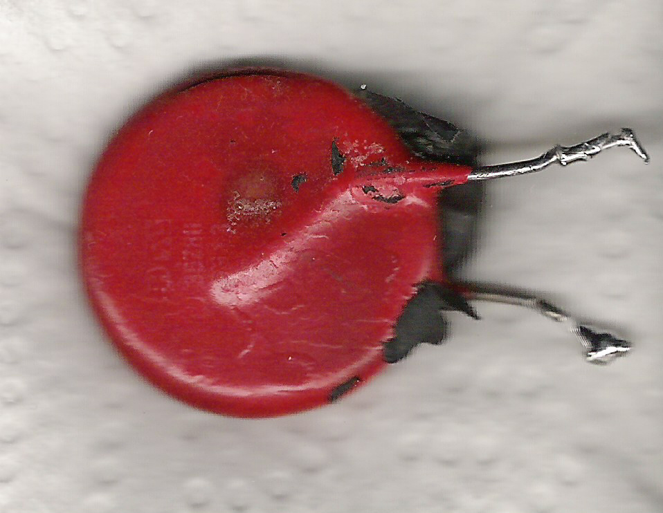

habe hier ein aufgeplatztes Bauteil mit dem Aufdruck 35Z80 - was
könnte es sein?
Es stammt aus einem 24V -> 12V Spannungswandler, ist rot, scheibenförmig
und hat einen Durchmesser von ca. 22mm.
Vom Aussehen her erinnert es an einen Scheibenkondensator (hat ebenfalls
zwei Anschlüsse).
Könnte es ein Varistor sein? Oder ein Kondensator? Eventuell eine
Sicherung???

Inetwa schrieb:
> Ein MOV von General Electric.
> Metall Oxid Varistor
Das (Firmen-?)Zeichen auf dem Bauteil sieht aus wie ein U verbunden mit
einem R und dann gespiegelt.
Wo bekommt man einen Ersatzvaristor und auf welche Parameter kommt es
hier an?

Das ist ein Prüfzeichen von Underwriters Laboratories, dass nicht gleich
die ganze amerkinaische Holzhütte abbrennt, wenn ein Fehler mit dem
Bauteil auftritt: http://de.wikipedia.org/wiki/Underwriters_Laboratories
(in der unteren Hälfte)

Das ist bestimmt ein Varistor, wird üblicherweise verwendet, um
Überspannungen kurz zu schließen (und so zusammen mit einem
Eingangsfilter zu unterdrücken).
z.B. bei C*nrad.de sind einige Scheiben-Varistor(en) zu finden. ca.
0,46€
Man sollte aber vorher ergründen was die Ursache seine vorzeitigen
Abschieds war. Evtl. ist noch mehr kaputt?

Der Varistor sitzt am 24V-Eingang eines 24V -> 12V Spannungswandler.
Jemand hatte 36V angeschlossen, daraufhin ist der Varistor wohl
überhitzt, durchgeschlagen und dann ist die Sicherung vor dem Gerät
durchgebrannt.
hinz schrieb:
> DC-Nennspannung und was er an Energie verträgt.
> Conrad #500638 sollte passen.
Der hat eine Varistor-Spannung von 47V und eine VRMS von 30V, ist das
nicht etwas "großzügig", um 24V abzusichern?

Es werden nicht die 24V abgesichert, sondern der Spannungswandler.
Wenn du bedenken hast, dann nimm halt #500626.

elektrische Daten (Maximalwerte) Z-Serie:
Umgebungstemperatur +85°C
HiPot Kapselung U=während 1 Minute 2500
Spannungs/Temperatur-Koeffizient -0,05%/°C
Isolationswiderstand >1000
V36ZA80 20mm diameter
RMS voltage Vac 23
DC voltage Vdc 31
energy 10/1000us W Joules 160,0
peak current 8/20us I amperes 2000
Gast #3082126
