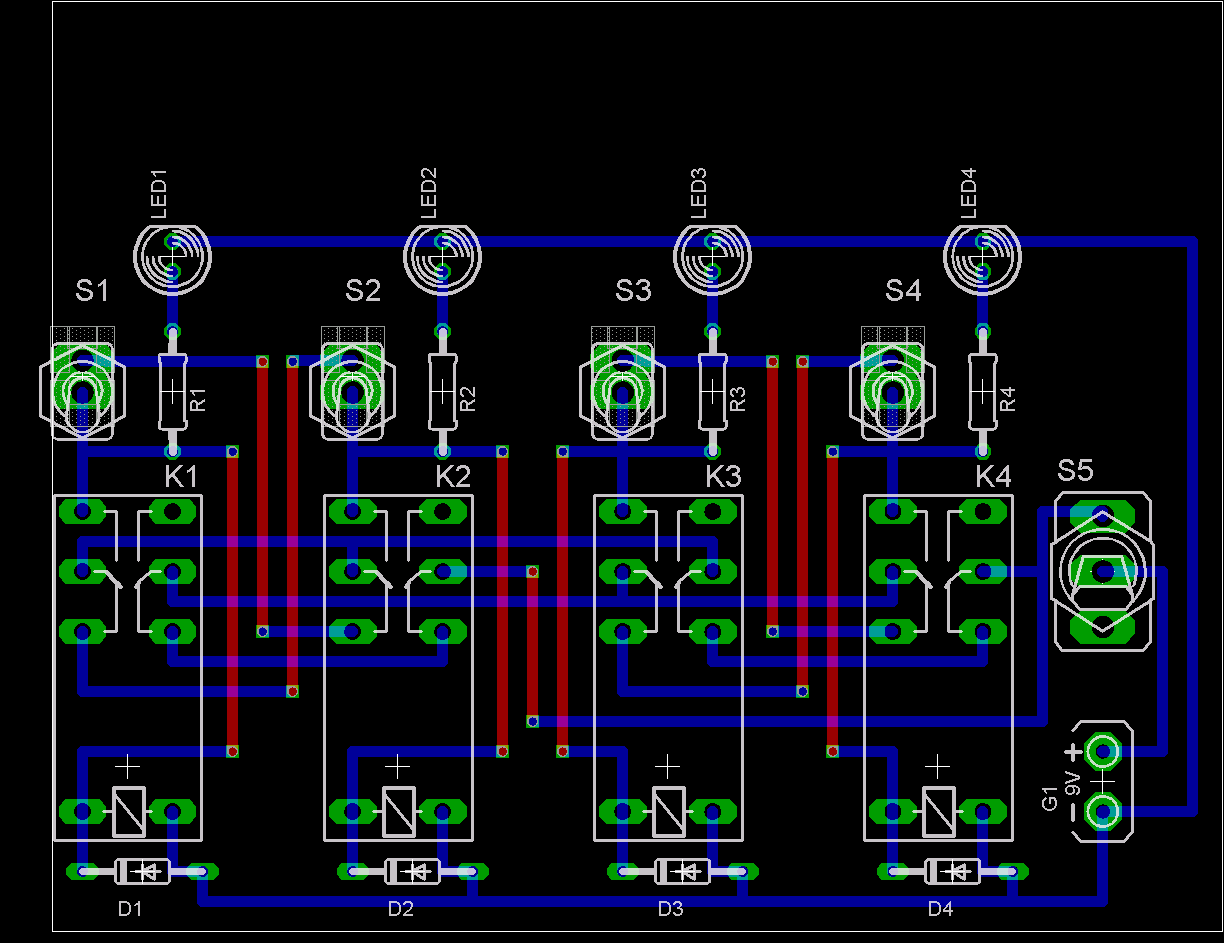

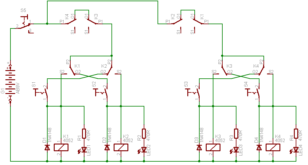

Stefan schrieb: > Alleine in der Zeit, wo Du die Software entwickelst, baue ich Dir das > ganze Gerät aus Relais fix und fertig zusammen. Und dann fängst Du > gerade erst an, die EMV Verträglichkeit zu testen, was für mich dank der > Relais unrelevant ist. genau die relais sind recht störfest. den macht warscheinlich auch der emi einer atomaren explosion nix aus;-)) programmierbare logic ist bei einer solch einfachen sache überflüssig. da reicht verdrahtete logic.

Ich drücke S1 und S3 gleichzeitig! Was passiert? Die Relais rasseln solange, bis einer der Tasten losgelassen wird. Ich drücke S1 und S2 gleichzeitig! Entweder schließen K1 und K2 ihre Selbsthaltekontakte auch gleichzeitig, dann sind beide Relais angezogen - keine eindeutige Entscheidung möglich. Oder K1 und K2 fallen auf dem halben Weg wieder zurück (keine Selbsthaltung), dann rasseln auch diese.
@ Christian H. (netzwanze) Benutzerseite >Ich drücke S1 und S3 gleichzeitig! >Was passiert? Die Relais rasseln solange, bis einer der Tasten >losgelassen wird. Dann musst du aber beide SEHR gleichzeitig drücken. Wenn nicht, gewinnt eines der Relais und schaltet den Rest aus. >Ich drücke S1 und S2 gleichzeitig! >Entweder schließen K1 und K2 ihre Selbsthaltekontakte auch gleichzeitig, >dann sind beide Relais angezogen - keine eindeutige Entscheidung >möglich. Dann muss aber alles SEHR symetrisch sein. Wenn nicht, gewinnt eines der Relais und alles ist stabil. >Oder K1 und K2 fallen auf dem halben Weg wieder zurück (keine >Selbsthaltung), dann rasseln auch diese. Bau es auf und test es, es reichen zwei Relais. Dann berichte uns. Klar, streng genommen kann die Schaltung in einem schmalen Zeitfenster instabil werden. Da lässt sich nur mittels Priorisierung oder ähnlichem lösen. Ist auch bei einer Controllerlösung so. Was macht man, wenn zwei Taster wirklich gleichzeitg gedrückt sind? Dann muss man "schummeln" und einem den Vorzug geben.

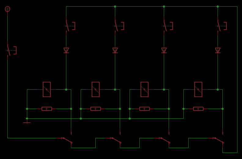

Falk Brunner schrieb: > Hiermit ist der Wettbewerb "Einfachster, anfängertauglichster > Quizmasterschaltplan" eröffnet! > > Ich fang mal mit der Relaisversion an. > > 4 Relais mit 2 Wechslern findet man selbst bei Pollin zum Spottpreis. Ich glaube ich würde hier auch eine Relais Version bevorzugen, weil es einfach robust ist. Ich würde die Relais evt auf 12V auslegen, da es dann auch mit ner Autobatterie problemlos einsetzbar ist, und auch ein paar Meter Kabel nicht viel ausmachen. Meine Lösung die ich mir diese Tage nach lesen des Thread ausgedacht habe hat, braucht 4 Relais mit einem einfachen Wechsler und 4 Dioden. Der Widerstand ist der Verbraucher, egal ob Lampe oder sonstetwas.
@Mikel M. Wenn ich mich nicht täusche, wird deine Schaltung nur summen oder scheppern. Sobald das Relais anzieht wird über den Öffner der Saft abgedreht. Mangels Massenträgheit wird der Schließer nicht mehr erreicht. Ich mag das jetzt aber nicht ausprobieren :)
Das wäre mein Vorschlag - Zentraleinheit mit Stromversorgung, Reset-Taster und Sperr-Relais plus 1-n Bedieneinheiten mit Taster, Lampe und Relais. Verbunden über 4-adrigen "Bus".

Falk Brunner schrieb: > Bau es auf und test es, es reichen zwei Relais. Dann berichte uns. Nee, war nur eine theoretische Überlegung. Mir ist klar, dass es nie wirklich 100%ig gleichzeitig geht. Und wenn doch: "echte" Quizteilnehmer hämmern mehrfach auf die Tasten. Falk Brunner schrieb: > Es rasselt nur > kurz, vielleicht 50ms, dann gewinnt eines der beiden Relais. Also ein interessanter akkustischer Nebeneffekt.
