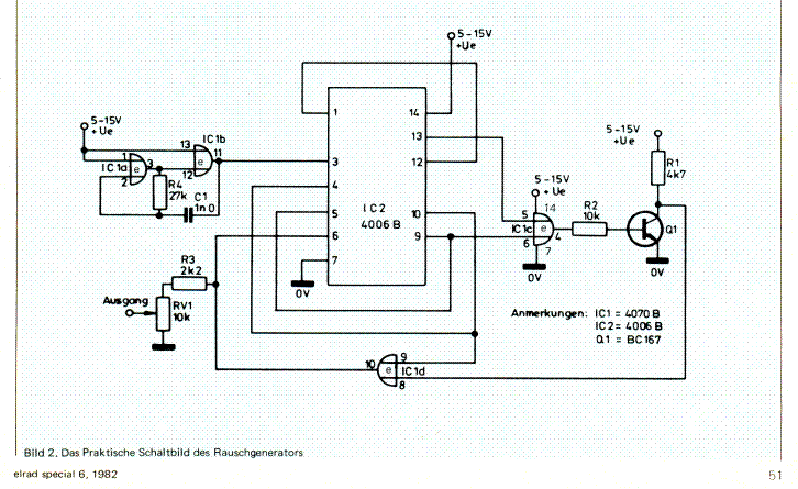

von Kai K. (klaas)
>...und lässt sich digital erstellen (entsprechend langes Schieberegister
>mit EXOR-'Rückkopplung')...
Die übliche Schaltung dazu mit dem CMOS4006 kann aber nicht völlig
befriedigen, weil an einer Stelle der Sequenz ein kurzer Pfeifton hörbar
wird. Ich erzeuge weißes Rauschen deshalb lieber mit einem hochohmigen
Widerstand.

Hmmmm, dann poste mal die Schaltung, sofern Du sie noch hast. Mit dem
4006 habe ich sie noch nicht aufgebaut, aber evtl. ist die 'Rückkopplung
nicht richtig, weswegen sie an einer 'Stelle' zu 'pfeifen' scheint.
Passt denn die Wiederholrate des Pfeifftons mit der errechneten Länge
der MLS bei gegebener Taktrate überein?

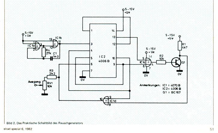

von Kai K. (klaas)
Es handelt sich um die Schaltung aus dem Anhang, die ich 1983 nachgebaut
habe. Die ELRAD hatte dazu auch ein Layout veröffentlicht, das man aus
heutiger Sicht nur als katastrophal bezeichnen kann: Keine durchgehende
Massefläche, gar keine Entkoppelcaps an den Chips und in der gesamten
Schaltung und dazu spindeldürre Massebahnen. Vor 30Jahren hatte ich
wenig Ahnung von guten Layouts und auch kein Oszi zur Hand. Also
verschwand die Schaltung, nachdem sie wieder mal nicht funktionierte, in
der Bastelkiste.
Ich habe die Schaltung jetzt mal, also nach 30 Jahren, ans Oszi gehängt
und sehe meine Befürchtungen bestätigt: Störimpulse ohne Ende. Kein
Wunder, daß die Schaltung nicht richtig funktioniert hat. Spendiert man
den beiden Chips aber 100n Entkoppelcaps, funktioniert sie! -> Keine
Pfeifgeräusche mehr...
In den Elektronikzeitschriften wimmelte es damals von solchen
unsäglichen elenden Schrottlayouts und Schrottschaltungen, die letztlich
den schlechten Ruf der Elektonikzeitschriften zu Recht begründet haben.
Für einen Anfänger, der es nicht besser weiß, eine unentrinnbare Falle.
Mein Gott, wie oft habe ich mit meinen Kumpels Schaltungen aus diesen
jämmerlichen Heftchen nachgebaut, die nie funktioniert haben...
