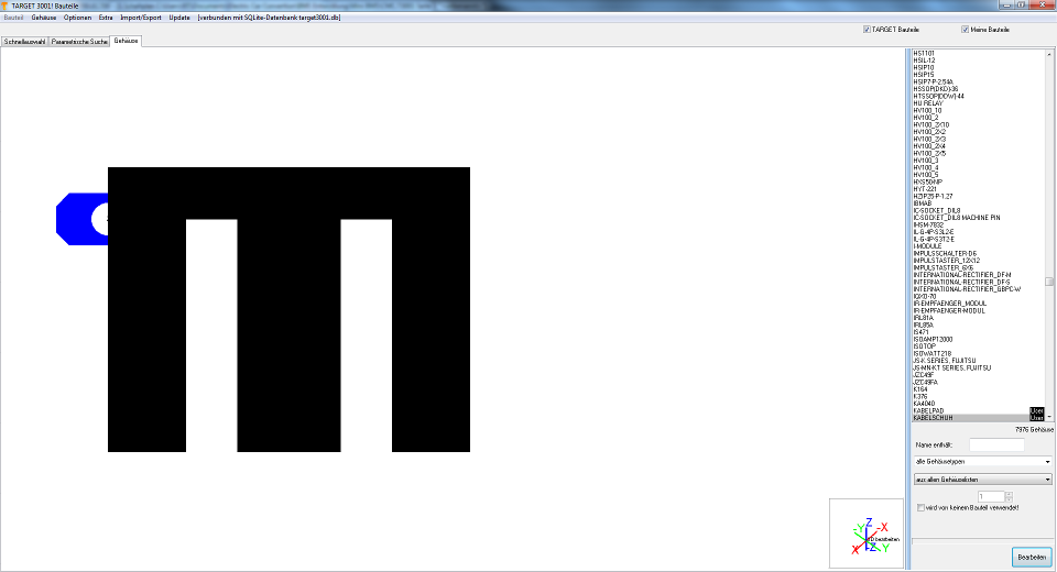

ich habe ein Bauteil in Target erstellt und benötige dazu ein Lötpad,
dessen Form einem großen E entspricht. (siehe Bild1)
Das Lötpad hat zwei Layer: Kupfer oben und unten.

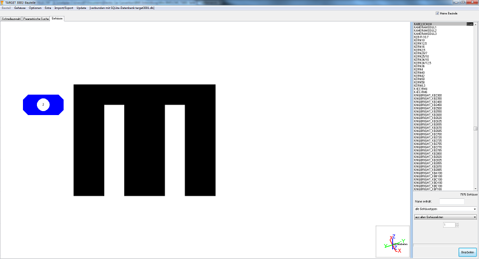

Wenn ich jetzt das Gehäuse erzeuge und abspeichere, dann ist die
Kupferfläche schwarz, währenddessen ein Lötpunkt, den ich daneben
gesetzt habe, blau dargestellt wird. (siehe Bild2)

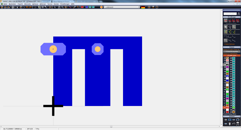

Wenn ich eine Durchkontaktierung oder einen Lötpunkt auf die
Kupferfläche setze, dann werden diese komplett "verschluckt". (Beispiel
siehe Bild3 und Bild4)
Den Lötpunkt benötige ich, um einen Pin zuweisen zu können, bzw. eine
Verbindung der Kupferfläche oben mit unten zu bekommen.
Was mache ich falsch, bzw. wie kann ich ein spezifisches Lötpad mit
Durchkontaktierung erzeugen?
Danke für eure Hilfe!
Ist wohl eine Eigenheit der Bauteilevorschau, die nimmt das wohl nicht
so exakt. Ich habs grad ausprobiert. Bei mir erscheint sowas in grau.
Klar doch, ein vollflächiges Polygon derselben Farbe auf demselben
Layer. Im Umrißmodus (Taste #) sollten die Einzelteile aber erkennbar
sein.
Laut Screenshot ist das schon die V16. Da wird nun die Gestaltung
polygonaler Pads unterstützt. Normales Pad setzen. Im
Eigenschaftsfenster die Padform polygonal wählen. Ein Button polygonal
erscheint, draufklicken und man kann in einem Editorfenster die
Eckpunkte des Pads nach belieben verschieben. Rechte Maustaste für
Hinzufügen/Entfernen von Eckpunkten.

Bei Target gibt es keine Netze, das Schaltplansymbol kommuniziert nur
über die Pinnummern mit dem Bauteilgehäuse. Einfach, aber genial.
Du mußtes Deinem gemalten Teil das gleiche Signal wie Dein Lötpad
zuweisen.
Das Teil auf Ebene 2 setzen, dann duplizierst Du das Ding und fügst es
genau drüber ein und weist es dann der Ebene 16 zu.
Das erzeugt dann auf der Lötseite und auf der Bestückungsseite was
lötbares.
Wichtig: alle Teile erhalten das gleiche Signal, dann ist es ein
Bauteil, könnte man dann nochmal als neues Bauteil exportieren.
