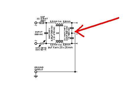

Du hast billigste chinesische Steckernetzteile ohne echten Schutzleiter,
dort liegt die Masse über zwei Kondensatoren an L und N. Das Verbinden
der Masse sollte eigentlich keinen negativen Effekt haben, aber wer
weiß, was da noch so abgeht. Wenn man es richtig machen will, besorgt
man sich Steckernetzteile, die sauber mit Schutzerde arbeiten, dann gibt
es auch keinen Potentialunterschied mehr. Das Ethernet sollte es aber so
oder so nicht stören, weil das galvanisch getrennt arbeitet, über
Trafos.

Gast #3083835
Wir kenen DEIN Netzteil nicht. Es wird aber irgendwelche
Entstörkondensatoren haben. Auch darüber fließen kleine Ströme ...
Dein Blech-PC-Tower hat üblicherweise ein Netzteil wo PC-Masse mit dem
Schutzleiter verbunden ist. Dann überlege mal ...

Gast #3090191
Die Y-Kondensatoren der Netzfilter wirken als Spannungsteiler auf den PE
wenn ein Netzteil keine richtige ERDE hat (fehlender Potentialausgleich
im Keller oder .. oder ...)kann das zu dem beschriebenen Effekt kommen.
Habe ich selber mal mit 10mbit (BNC-Kabel) erlebt.Es ist immer eine
Netzwerkkarte nach ein paar Tagen weggehimmelt . Bis ich dann mal beim
Auswechseln derselben mit dem Ellbogen an das Gehäuse gekommen bin und
einen gesemmelt bekommen habe.Fehler lag im Nachbarraum - defekte
Steckdose - damals noch mit Klassischer Null ,die Feder des
Schutzkontaktes war gebrochen.
Ich würde alle Steckdosen mal überprüfen und dann die Netzteile.
mfg
Gast #3090314
Das ist sicher nie schädlich.
Normalerweise sollTe der Schirm des Kabels im Schrank auf Masse liegen!
Damit wird verhindert daß böse Spannungen über den Mantel ins
Nachbarzimmer verschleppt werden.
Durch ungünstige Netzteilentstörschaltung kommt gelegentlich (wie hier
im Beispielbild) Spannung auf das Gehäuse, die in günstigen Fällen über
den Schutzleiter abgeleitet wird. Bei 50% der Notebook-Netzteile ist
jedoch kein Schutzleiter vorhanden, da sie nur einen Euro-Stecker
haben....
Sollte uns das zu denken geben?
