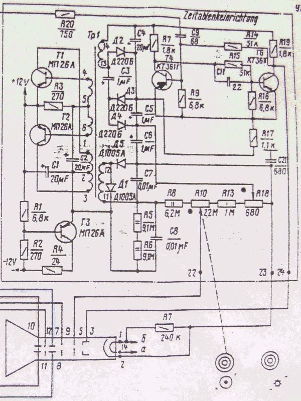

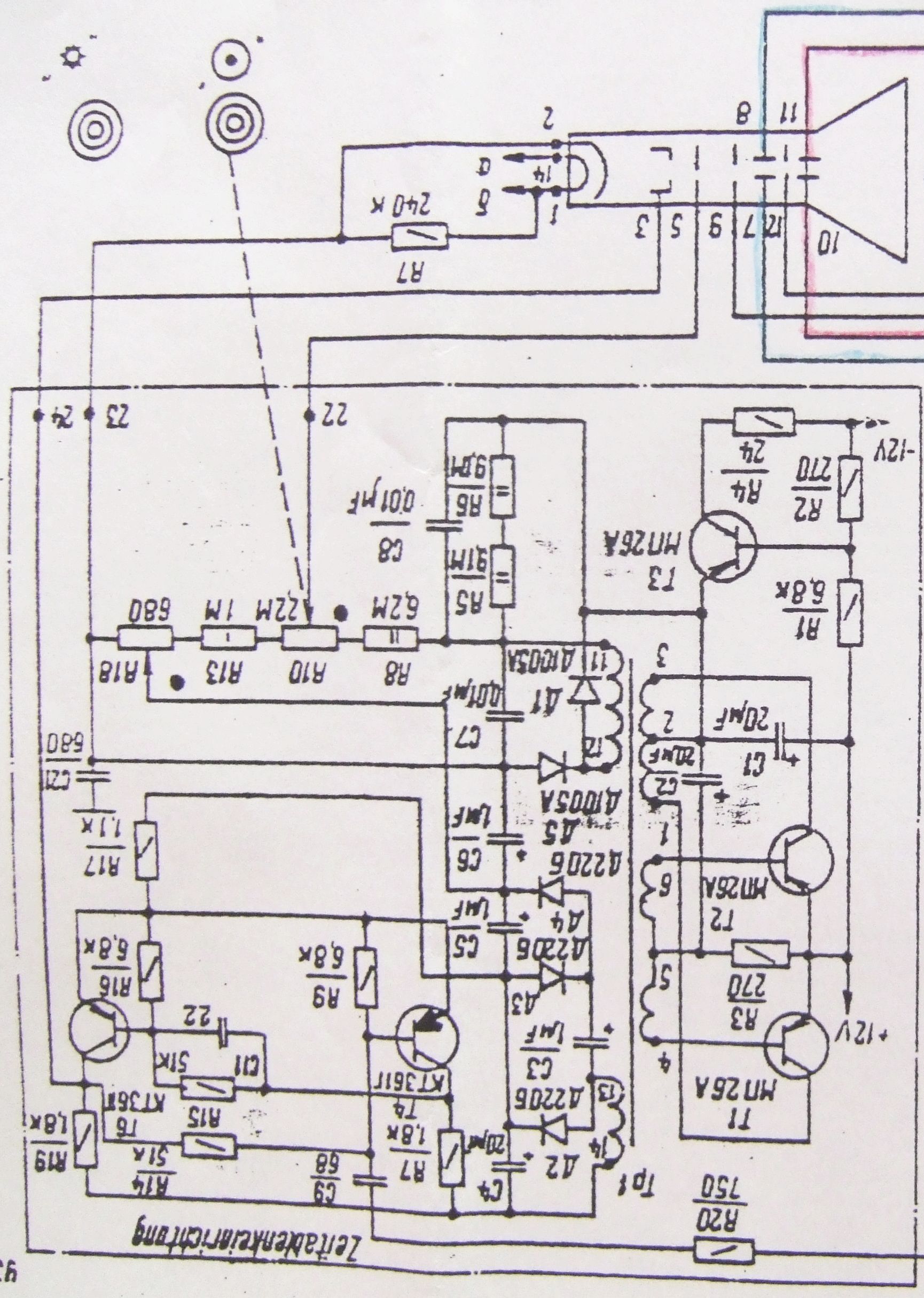

Nach längerer Pause habe ich vor einigen Tagen ein C1-94 (Baujahr 1983)
in Betrieb nehmen wollen, aber leider blieb die Röhre dunkel. Diagnose:
Hochspannung fehlt, der Oszillator, der die Hochspannung und die
Betriebsspannung für den Aufhelltrigger erzeugt, schwingt nicht. Bei
einer Überprüfung der Bauteile stellte sich heraus, daß sämtliche
Widerstände, Kondensatoren und Transistoren (T1, T2 und T3) sowie der
Trafo für sich genommen in Ordnung sind.

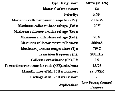

Ich habe trotzdem die Kondensatoren C1, C2 und C4 ersetzt und die
russischen Germanium-pnp-Transistoren MP26A gegen BC161 ausgetauscht.
Kein Ergebnis!
Erst nachdem ich parallel zu C2 einen Widerstand von 1,2kOhm eingelötet
hatte, schwang der Oszillator und die Betriebsspannungen für die
Anzeigeröhre wurden generiert.
Das Problem hierbei ist jedoch der hohe Strom, der zusätzlich gezogen
wird:
An dem neu eingebauten Widerstand fallen ca. 22 Volt ab. Das bedeutet
bei 1,2kOhm einen zusätzlicher Strom von ca. 18 mA, den die
Spannungsversorgung verkraften muß.
Könnte man eventuell durch Erhöhen des Basiswiderstands R3 (270 Ohm)
einen automatischen Anlauf des Oszillators erreichen, oder würde das die
Transistoren ins Jenseits befördern?

Ist der Widerstand mit 1,2k der höchste Wert, mit dem die Schaltung noch
sicher schwingt?
Eigentlich sollten 3mA durch R3 reichen, um die Schwellspannung der
BE-Strecke von T1 und T2 sicher zu erreichen. Die 1,2k könnten damit auf
6,8k erhöht werden.
Falls das nicht reicht würde ich mal vorsichtig den R3 auf 470 Ohm
erhöhen und R3 auf 10 oder 12k. Die BC161 haben vermutlich eine größere
Stromverstärkung und dadurch reicht ein kleinerer Basisstrom.
Werden T1 und T2 und evtl. ein anderes Bauteil heiss?

Der Oszillator schwingt schon bei weit höheren Widerstandswerten an,
aber die generierten Spannungen sind dann für den Betrieb der Röhre zu
niedrig. Die Beschleunigungsspannung soll laut Unterlagen 2000 Volt
betragen, für den Aufhelltrigger ca. 30 Volt. Bei 1,2kOhm werden immer
noch erst ca. 1700 und
ca. 24 Volt erreicht, was aber genügt. Bei höheren Widerstandswerten
sind die Spannungen dann aber so niedrig, daß sie nicht mehr ausreichen.
Ich werde mal den Vorschlag beherzigen, R3 vorsichtig zu erhöhen und den
Zusatzwiderstand dementsprechend. Vielleicht kann er ja auch ganz weg,
was das Beste wäre. Mir ist völlig rätselhaft, was sich durch die
Betriebspause in dem Gerät verändert haben könnte, so daß der Oszillator
nicht mehr spontan anläuft! Alles andere tut wie's soll!
Heiß wird übrigens nichts.
