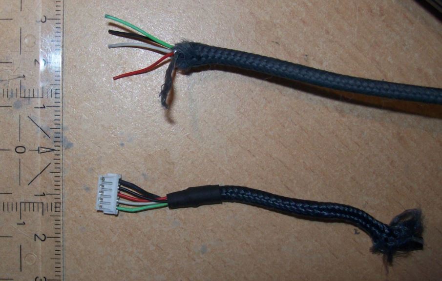

nachdem meine zweite Maus auch einem Kabelbruch erlag, dazu noch nicht
mal ein Jahr alt ist, will ich probieren das Kabel zu reppen. Da ich von
Elektronik absolut keine Ahnung hatte, habe ich mir einige Tutorials und
Guides durchgelesen. Ein paar Fragen habe ich leider noch, ich hoffe ihr
könnt mir da helfen.
Auf Bild 1 sieht man das Kabel was ich aus der Logitech G5 gebaut habe.
Da ich mir das löten, aus platzgründen im Mausgehäuse(Isolierband,
schrumpfschlauch), sparen möchte frage ich mich, ob man nicht einfach
die Adern vom langen Kabel in den kleinen weißen Stecker bekommt. Hab
auch einige Probleme diese feinen Kabel abzuisolieren, gibts da einen
Trick oder hilft nur eine spezielle Zange?

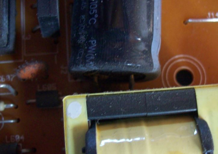

Auf dem 2. Bild ist das Netzteil board von meinem alten TFT den ich auch
am reparieren bin. Zwei defekte Kondensatoren konnte ich am gewölbten
Deckel schon erkennen. Nur bei dem Auf dem Bild (450V/100µF/105°C)  bin
ich mir nicht sicher, es ist keine Wölbung oder sonstige Verformung zu
sehen, nur dieser "Rost". Da er allein 7 € kostet würde ich mich über
eine professionelle Einschätzung freuen.

Ja, die nennen sich Abisolierzangen, wobei man bei dünnen Kabeln am
besten mit einer manuell einstellbaren Zange ein gutes Ergebnis
erreicht. Dafür muss man sie halt sauber einstellen.
Wobei ich sagen muss, das wenn du bei einer so hochwertigen Maus in so
kurzer Zeit einen Kabelbruch hast du das Kabel sehr schlecht behandelst
und wirklich eine Funkmaus besser wäre.
Zu dem TFT:
Eine professionelle Einschätzung des Kondensatorzustandes kann dir nur
ein Messgerät (z.b. Multimeter, das Kapazität messen kann) liefern, das
geht nicht mit dem Bild. "Rost" am Kondensator kann ausgelaufenes
Elektrolyt sein, dann ist der Kondensator auch defekt.
Gruß Kai

Nein. Du benötigst dafür neue Kontaktpins und eine passende Crimpzange,
sonst wird das nix. Ich würde stattdessen die einzelnen Adern
miteinander verlöten und mit Schrumpfschlauch isolieren.
Mit einem Lötkolben die Isolierung ringförmig anschmelzen und sofort
abziehen.
> Da er allein 7 € kostet würde ich mich über eine professionelle
Wie soll das gehen, wenn dazu nur ein schlechtes Foto zur Verfügung
steht? Man muß den Elko auslöten und die Kapazität messen oder besser
noch den ESR. Auch äußerlich unaufällige Elkos können defekt sein.
Müssen aber nicht.

Kai S. schrieb:
> Zu dem TFT:
> Gruß Kai
Der ESR ist hier genau so wichtig. Allerdings ist ein ESR Meter relativ
teuer. Daher ist es einfacher die paar cent teuren Elkos pauschal
auszutauschen (natürlich richtige Kapazität, Spannung (ruhig etwas hoher
wenn es mechanisch passt) und low ESR)

*Wow, danke für die zahlreichen und schnellen Antworten!*
Also da ich keinerlei Messgeräte habe: alle Kondensatoren austauschen.
Check!
Reicht für den von mir oben genannten Kondensator ein "nicht low ESR"?
>Kapazität: 100uF
>Durchmesser: 18 mm
>Länge : 35.5 mm
>Rastermaß : 7.5 mm
>Max. Temperatur: 105 Grad
>Toleranz der Kapazität: +/- 20%
>Hersteller: Nippon Chemi-Con
>Typ: KXJ ( Kein Low ESR sondern ein normaler Netzteilelko)

Persönliche Seite #3084446
Ohne Dir zu nahe treten zu wollen, aber mir scheint, daß eine Reparatur
hier wenig sinnvoll ist -- denn sie kuriert nur das Symptom des
Kabelbruchs, nicht aber seine Ursache. Und daher wirst Du in kürzester
Zeit wieder einen Kabelbruch haben, und wieder, und wieder ...
Wie wäre es, wenn Du Dich mit der Ursache beschäftigen würdest? Da das
Problem "Kabelbruch in Mauskabeln" bei anderen Mausbenutzern eher selten
ist (ich arbeite seit Ende der 80er Jahre mit Mäusen, habe so etwas aber
noch nie gehabt), dürfte die Ursache in Deiner Art der Mausbehandlung
zu finden sein.
Solange Du das nicht untersuchst und in Ordnung bringst, ist jede
Reparatur nur Flickwerk auf Zeit.

Passt schon, ist ja ein berechtigter Einwand. Muss die historie meiner
Mäuse wohl was genauer erklären:
Ich habe eine zeit lang komplett auf Laptop gezockt. Die Maus wurde dann
oft transportiert, eingepackt, ausgepackt. Dadurch war die G5 kurz nach
Ablauf der 2 Jahre Garantie defekt(kabelbruch). Hab mir dann eine G9X
gekauft, die ging dann auch noch ein paar Monate mit mir auf Reise. Nach
23 Monaten trat bei der Maus dann ein Wackelkontakt auf und mir wurde
eine Ersatzmaus geliefert die jetzt trotz wirklich guter behandlung nach
weniger als einem Jahr aussetzer hat. Man muss sagen, dass ich viel am
PC bin, aber das sollte eine Gaming Maus vertragen können.
Da ich jetzt mit meiner 10.000 Jahre alten Logitech MX1000 spielen
muss(kabellos) und ich keine neue Maus kaufen möchte probiere ich wie
obenbeschrieben die G5 zu reparieren.
Jetzt wieder zurück zu deinem Einwand, die Ursache für die erhöhte
Belastung ist beseitigt.
